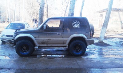

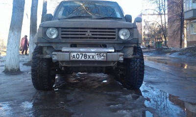

тоже пошел по проторенной дорожке: сзади резаные на 1,75 витка новые задние пружины ТЛК80 и амморты прадо95(+7см), нелинейный бодик 55-0. Сегодня вкатил наконец 33й Максис Бигхорн на дисках 8х15 ЕТ -20. Пришлось снять родные брызговики спереди и боковушки бампера. Оставлять родной бампер не вижу смысла, т.к. у всех паджеро, которые реально ездят по говнам, боковушки эти выломаны - буду думать о железе, тем более лебедка в планах.
П.С. бодик прошел на ура,никаких телодвижений с горловиной,рукояткой раздатки,рулевым валом производить не понадобилось,просто тупо оторвал кузов и поставил новые подушки + проставки.
Pajero коротыш 1993 АКПП нелинейник 55-0 пружины ТЛК80 33" Maxxis Bighorn лебеда 12000 lb шноркель

Если аморты от прадо95, то что сделали с задней тягой поперечной устойчивости? Тормозные шланги сзади заменили на подходящие по длинне?
gogtihon
Сообщения: 46
Зарегистрирован: 31 дек 2011, 14:58
Двигатель:: 6g72 (12кл)
Мой автомобиль(и):: Pajero коротыш 1993 АКПП
Откуда: НСК(Академ/Бердск)
Re: Нелинейный бодик
Сообщение gogtihon »
MoVinG писал(а):Если аморты от прадо95, то что сделали с задней тягой поперечной устойчивости? Тормозные шланги сзади заменили на подходящие по длинне?
линки теперь волговские
панару оставил как есть, там смещение менее 10 мм
тормозной шланг(он там один) заменил на деликовский кажется, в оплетке, длинее на 10 см
