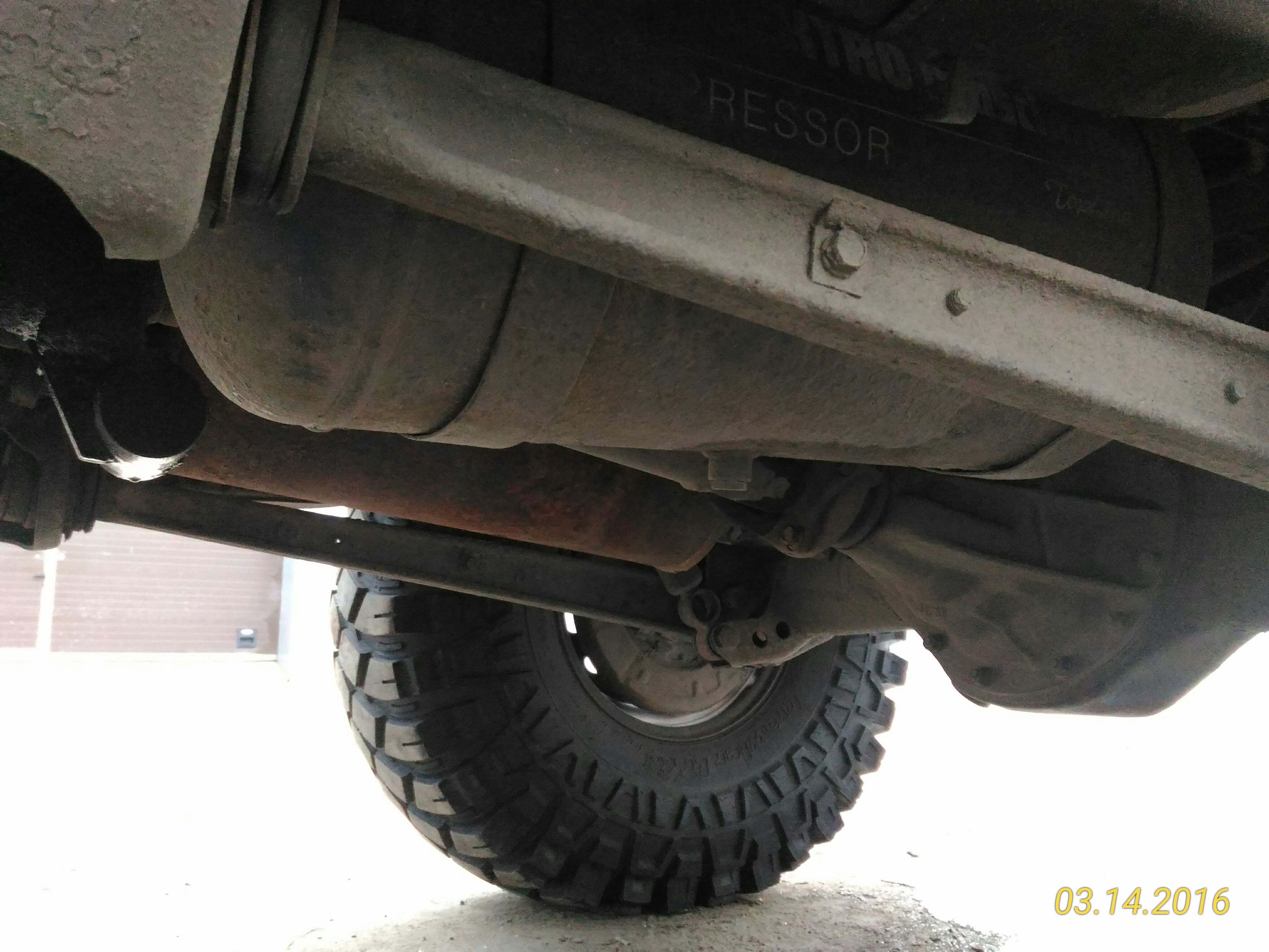

- Сообщения: 11315
- Благодарил (а): 265 раз
- Поблагодарили: 682 раза
Re: Воздушный компрессор из компрессора кондиционера
24 литраsohondo писал(а):Ресирвер нафиг не нужен мне, куда его корячить ))) главное не забывать шланг включать сначала.

- sohondo
- Сообщения: 365
- Зарегистрирован: 29 ноя 2010, 02:33
- Двигатель:: 4D56T
- Мой автомобиль(и):: Коротыш 06.93 год, V24-4049983, A/T
- Откуда: Чита
- Благодарил (а): 12 раз
- Поблагодарили: 14 раз
Да я видел ))) просто без надобности он ))) да еще по камням много ездим, бензобак уже менял, опять весь замят )))
