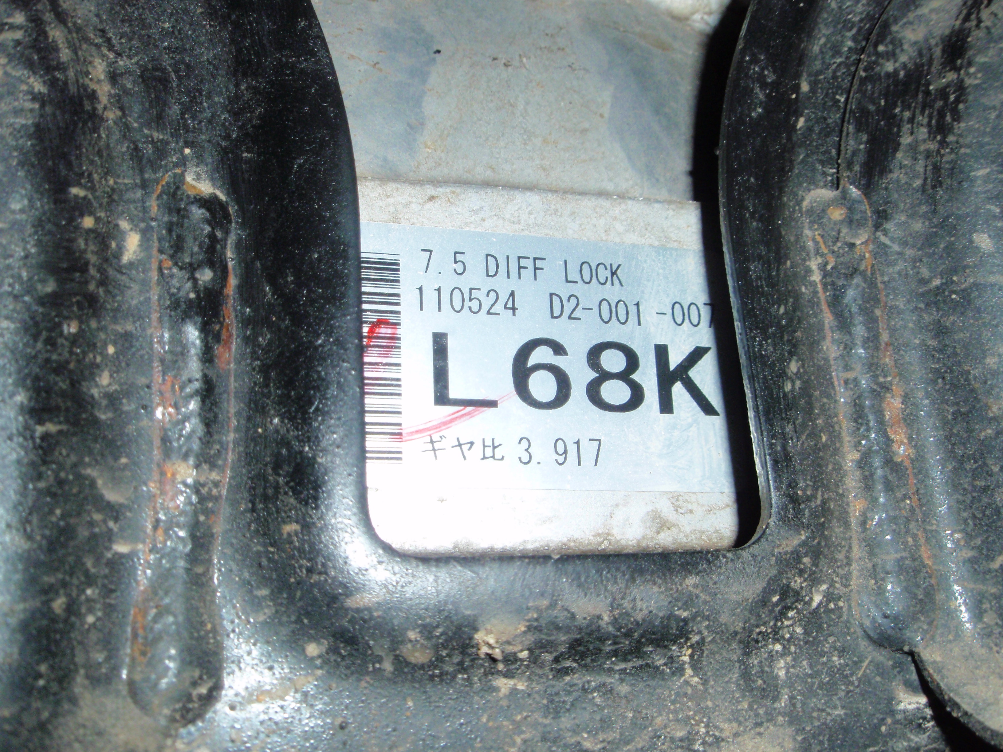

Начитался про задний редуктор.
Мнений много, причём разных
У меня такой:
Правильно ли я понял, что в такой редуктор можно лить масло без всяких LS-примочек для LSD редукторов? То есть можно лить стандартное масло GL-5?
У меня такой:
- megranny
- Сообщения: 6152
- Зарегистрирован: 18 июл 2011, 01:22
- Двигатель:: дизель 4M41
- Мой автомобиль(и):: Subaru Forester III(S12),MP IV-3,2 Di-D Ultimate
- Откуда: ЦФО,76
- Благодарил (а): 16 раз
- Поблагодарили: 79 раз
Re: Масло в задний мост
Дык по-ходу мы выяснили,что в четвёрках LSD закрытый и необслуживаемый типа.Масло в ём на весь срок службы.Так что GL-5 без LS норма.
