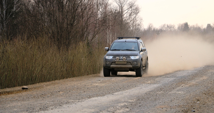

Фотка чего? Машины? Тема "Фото" стр 23 вроде, куча.Dimon 121 писал(а):А фотка есть?
Или амов? Дык они уже все в грязи по уши

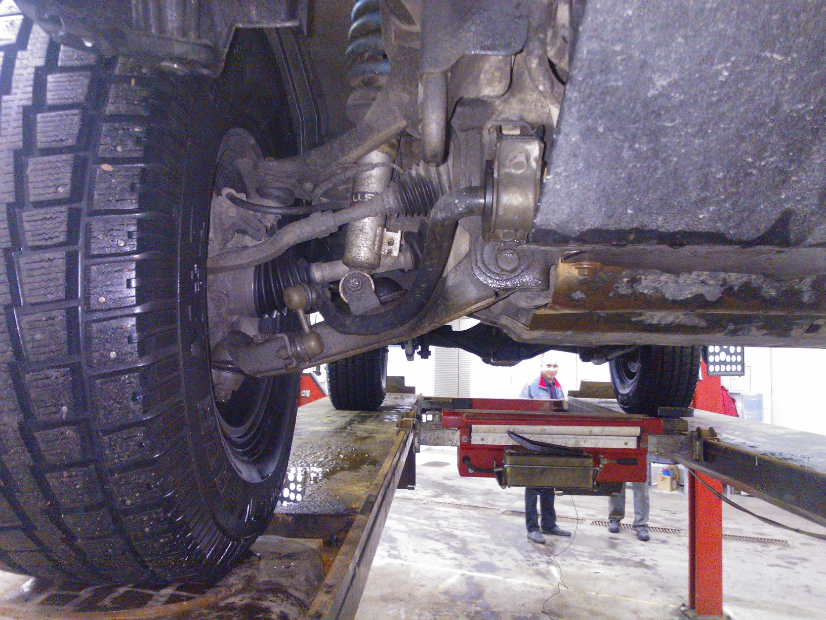

Интересно, но в теме не нашел ни одного фото лифтованной машины анфас снизу. У меня сделан бодик на 4 см + пружины/амортизаторы OME, после чего подвеска стала выглядить так:
Собственно, в чем вопрос: тяги и приводы колес теперь под углом. Это нормально, или надо что-то менять? Сейчас, кстати, еще установлена лебедка в штатный бампер, но углы изменились не сильно. Силовик вперед не планирую, резина на лето – 285/75/16 BFG AT

Ещё провалится на пару сантиметров)) Не переживай))
У тебя вполне не *под углом* и проблем никаких не будет. Если просто так что нить не сломается(такое бывает)))
А под углом это вот так))))
http://pajero4x4.ru/bbs/phpBB2/viewtopi ... &start=405

Спасибо!Свят писал(а):Ещё провалится на пару сантиметров)) Не переживай))

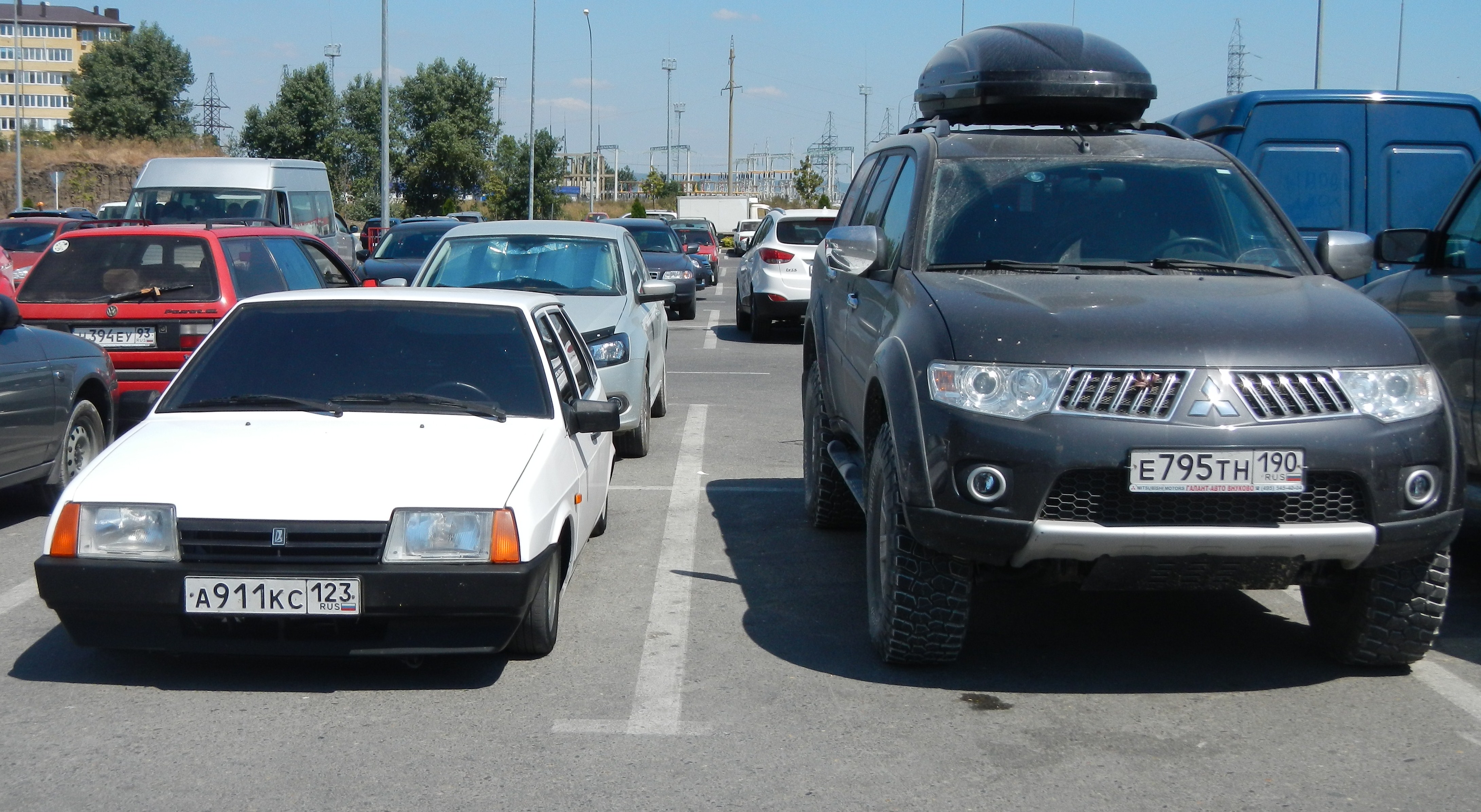

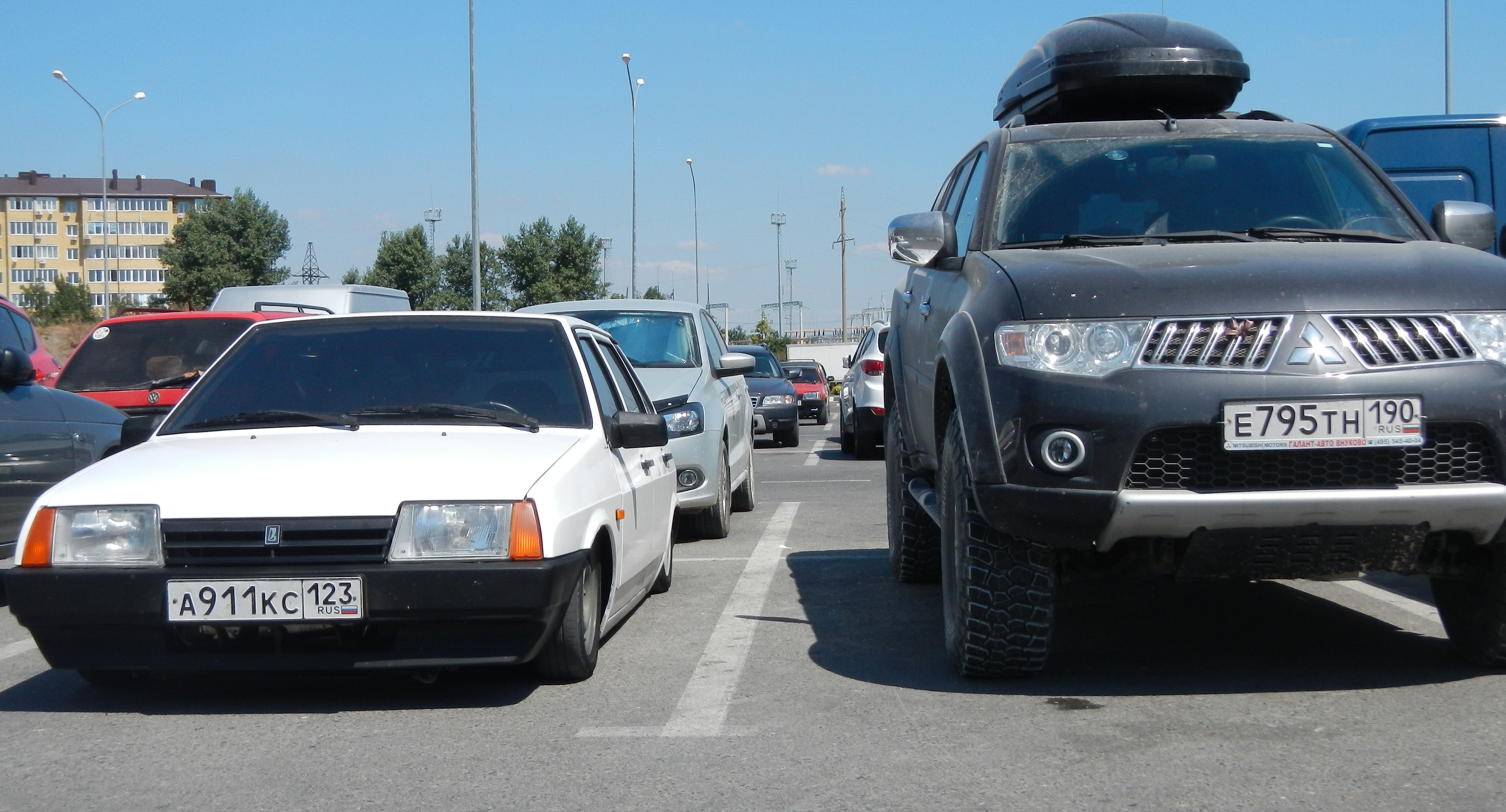

Вот задумался себе сделать бодик 4см.
Но выйдя на парковку одного из торговых центров г.Анапы,
что-то мне стало стремно за конкретных "Кубаноидов".
Вопрос собственно в чем, "бодик" - это зло?

Вопрос не в профильной теме.......
По сути- зло. Для таких соседей как на фоте
(вопрос не корректен)
