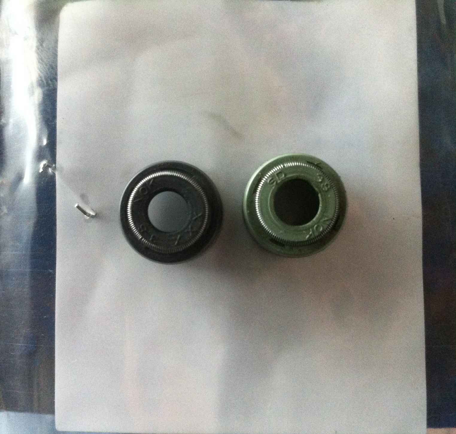

Добрый день уважаемые форумчане! Прошу помощи! Заказали сухарики, на впуск и выпуск (сам не разбираюсь, так мастер сказал), они шли под разными номерами. А доставили все 24 под одним номером. Как считаете, ошиблись или они одинаковые?

[quote="DenVer"]
Добрый вечер! Вчера пришел заказ, сухарики. Сегодня, когда мастер снимал сухарики, я присутствовал там. Отверстие у снятого сухарика больше, это даже на глаз хорошо различимо. Не понятно, как так вышло?! Сервис заказывал их в комплекте с прокладками ГБЦ. Надеюсь, на этом прекратятся мои мучения с ремонтом.
Хотел спросить. Почему на сухариках, разные цифры стоят? На одном 36, на втором 38, на третьем 3.16.

aassaa писал(а):Аслан
это маслос"емные колпачки...
Вы правы, это маслосъемные колпачки.

Доброе утро всем! Хочу продолжить свою историю, может кому и интересно.
Маслосъемные колпачки заменили, никакого результата. Проезжаю около 100 км., доливаю 1 литр масла. Сегодня перед тем, как завести машину, проверил щуп. Масло потемнело и на щупе черный осадок в виде тонких полос. Похоже, капитальный ремонт неизбежен.
