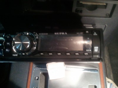

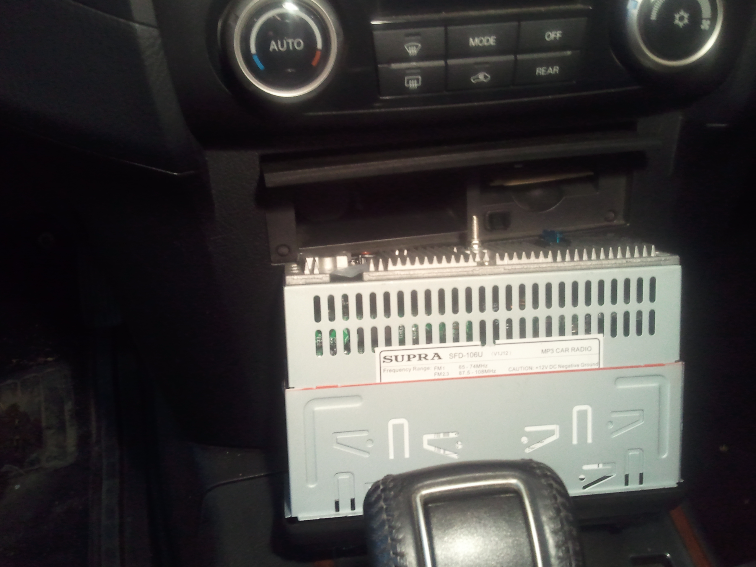

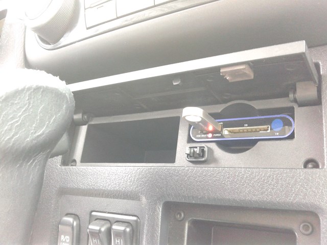

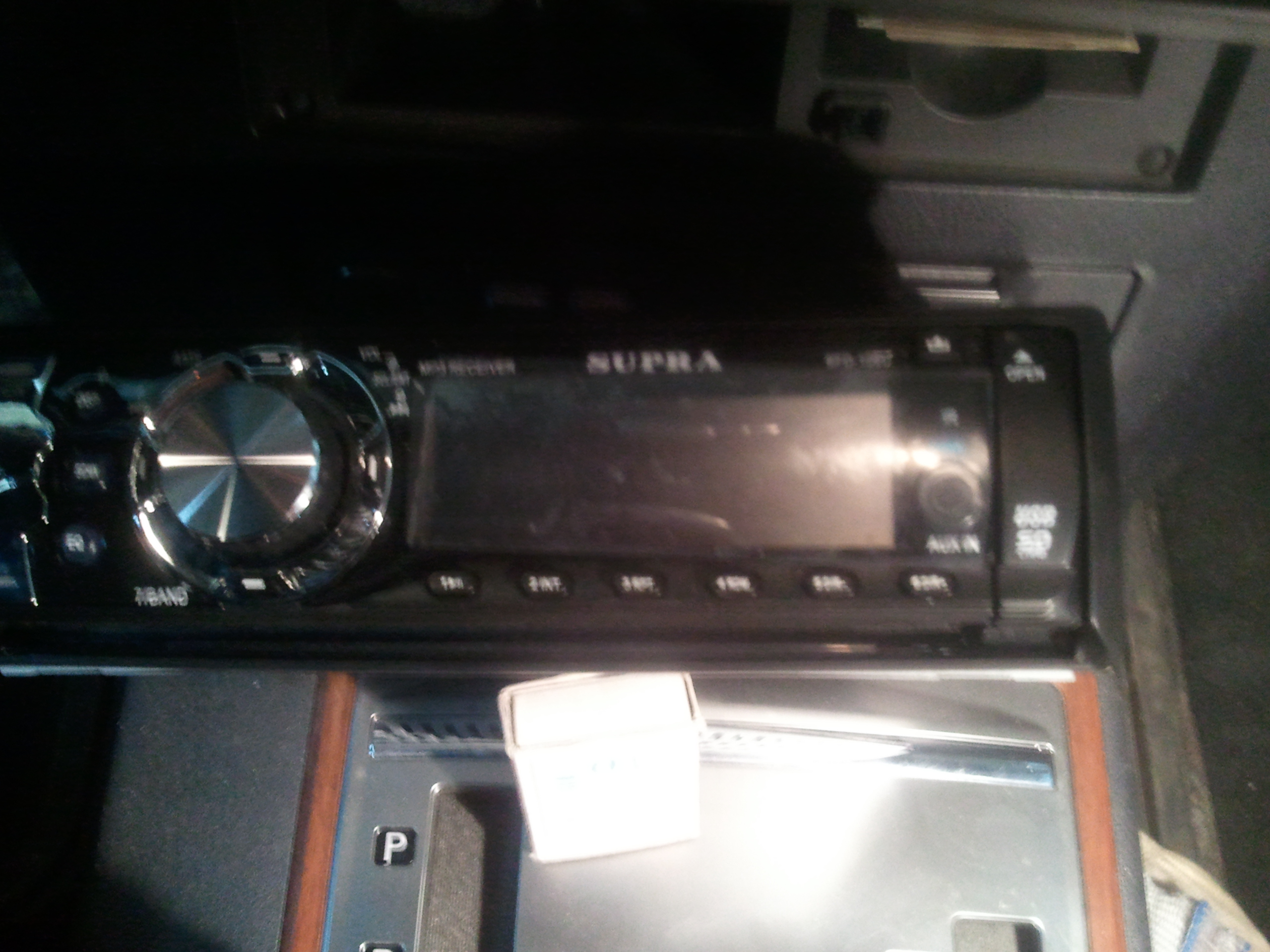

Были вопросы на теме по поводу наличия или отсутствия на штатной голове входов USB and SD. Их нет на российских комплектациях. Выше говорили и писали, что имплантируют эти входа за 7-10 тыр. Это так.
Я предлагаю простейшее и более дешевое решение данного вопроса без курочения и паяния внутренностей родной головы.
1) покупаем авто рессивер SUPRA SFD-106 U , за 1500-1800 руб. (ДУ в комплекте)
2) врезаем-вставляем его под штатную голову в одноDINовую нишу (встанет миллиметр в миллиметр. см. фото)
3) линейный выход рессивера (он сзади два тюльпана) соединяем со входом AUX штатной головы (выше разбирали с фото, разьем AUX слева от левой водит. ноги под накладкой)
4) питание рессивера паралелим со штатной головой.
Все. Вставляем ФЛЭШКИ-С ДИШКИ и наслаждаемся цифровой музыкой.
ФЛЭШ или СД до 8 гигов каждая.
Дополнительно рацухи: 1) чтобы оконечный усилок рессивера (4* 50 ВТ) не "простаивал", параллелим каналы, кидаем провод (многожильный) сечением мин. 2*2 мм в багажное отделение и ставь, пожалуйста сабвуфер (100 вт, не более) , если у вас штатная голова не РОКФОР с Сабом.
2) так же можно использовать радиоприемник рессивера для прослушивания через наушники, если пссажир хочет прослушивать другую информацию (наушники естественно желательно закрытые)
Комментарий к файлу: ресивер по длине половина магнитол
Фото0186.jpg [ 1.35 МБ | Просмотров: 1 ]
Комментарий к файлу: фото ресивера, справа входа USB -SD
Фото0187.jpg [ 1.58 МБ | Просмотров: 1 ]
Комментарий к файлу: место монтажа ресивера
Фото0183.jpg [ 1.56 МБ | Просмотров: 1 ]

Добавляю фото :
Через рессивер можно подключить ХЭНДЗ-ФРИ на передней панели вход

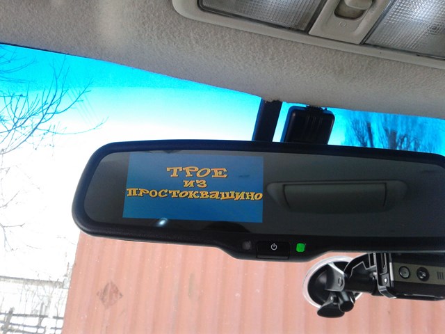

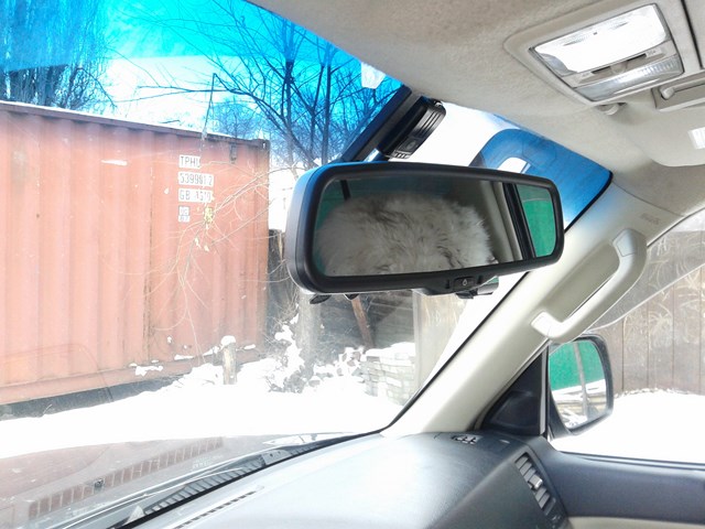

всем привет.
приобрел зеркало с монитором 4,3дюйма в китае как оригинальное один в один на таком же креплении.
приобрел мини видео плеер
подлючил это все к лиейным входам на родном двд
к зеркалу так же подлючена камера заднего хода.
звук как с штатной головы так и в наушники

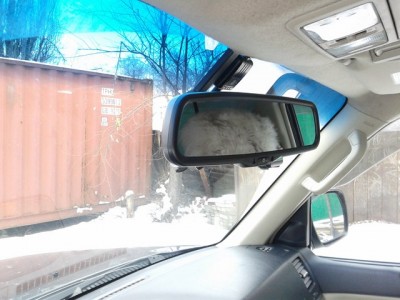

зеркало китай с монитором
мини видео плеер
мини видео плеер
изображение на зеркале
