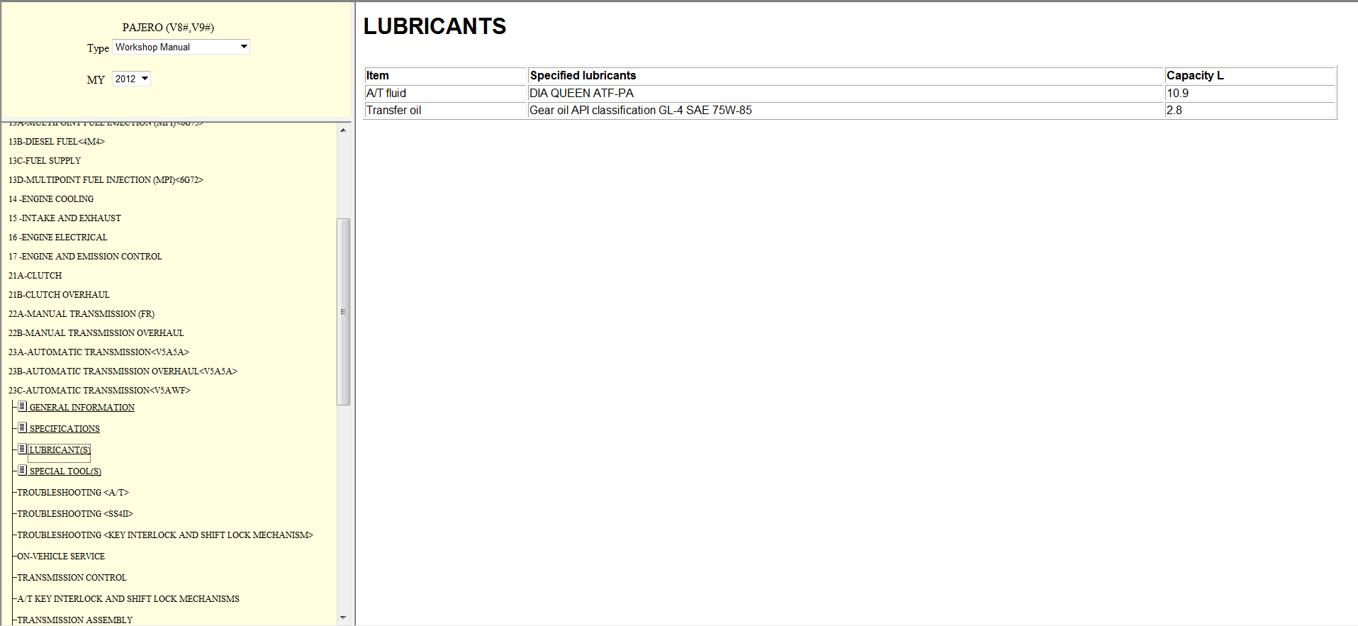

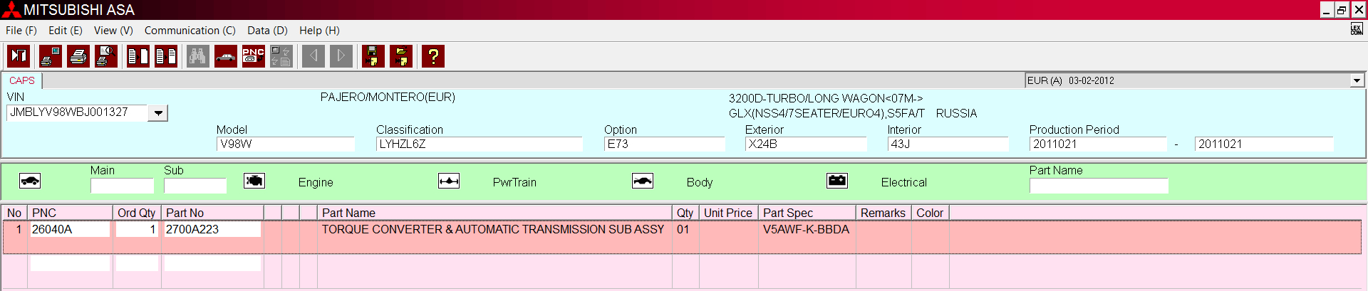

Подскажите какое масло все же надо в АКПП?
Сообщение Alex070 »
Всем добрый день!
Столкнулся с проблемой выбора, если быть точным в вопросе, то какое все же льется масло в мою коробку?
машина
Модель [30Q] PAJERO/MONTERO(EUR) (V80,90#)
Модификация [V98W ] 3200D-TURBO/LONG WAGON<07M->
Комплектация [LYHZL6Z] GLX(NSS4/7SEATER/EURO4),S5FA/T RUSSIA
Период выпуска 09/2006 -
Дата выпуска 02/2011
Регион Европа
win JMBLYV98WBJ001327
официалы говорят что у меня какая то "особая коробка" и масло DIA QUEEN ATF SP3 нельзя, а мое масло только DIA QUEEN ATF-PA
если сравнивать по стоимость sp3 - 350-400 he, 1 литр, а PA 1980 за один литр
это развод дилера или действительно такое масло и больше не какого?

Сейчас придет Снуппер и скажет, что только то масло которое в мануале
У нас похоже коробка от прадо, у них те же проблемы. Масло нужно дорогое. Мне дилеры (с..ки) льют сп3. Результат-коробка долго греется, пока холодная передачи тормозят.

Re: Подскажите какое масло все же надо в АКПП?
Сообщение Alex070 »
markovin писал(а):Сейчас придет Снуппер и скажет, что только то масло которое в мануале
вот и я про это, написал дилеру на что он мне написал только ATF-PA

Александр (Снуппер) рекомендовал масла от тойоты. Но у них масло wc такое же дорогое. Они тоже воют. Видел у них график зависимости вязкости масла от температуры, дорогое масло более жидкое при отрицательных температурах.
Alex070
Сообщения: 27
Зарегистрирован: 10 май 2011, 00:33
Мой автомобиль(и):: pajero 4
Re: замена масла в АКПП
Сообщение Alex070 »
markovin писал(а):Александр (Снуппер) рекомендовал масла от тойоты. Но у них масло wc такое же дорогое. Они тоже воют. Видел у них график зависимости вязкости масла от температуры, дорогое масло более жидкое при отрицательных температурах.
чую придется смириться с этим, думаю все же будет дешевле чем рисковать и потом ремонтировать коробку

Alex070 писал(а):...
Оффы не обманыват-так и е
А у мне например вот такой коробас V5A5A-7-SBDR,SBDU,SBDV
I made in Japan
