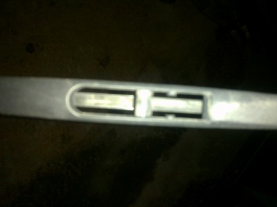

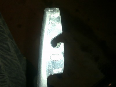

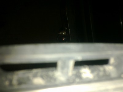

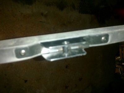

В общем так. Посмотрел я внимательно на все это дело (задний повод и щетку) на предмет возможности поставить зимнюю щетку в чехле, в данном случае от Masuma.
И что у нас получается. Ось оригинальной щетки имеет диаметр 7,5 мм, ось Masuma 5 мм. Но, кроме этого, ось родной щетки не совсем цилиндрическая, она как бы срезана по хорде. За счет этого щетка может встать в поводок только определенным образом, потом она там поворачивается и защелкивается уже выступами на ней самой, которые встают в пазы поводка. В общем прилагаю фото, смотрите сами. Т.е. получается что просто тупо сделать более толстую ось не получится, она туда не влезет через выемку в крючке (там как раз где-то около 5 мм получается). Возможен вариант вставлять щетку без оси, а потом фиксировать ее в поводке осью насквозь, что-то типа болта на М6 с гайкой (на М7 резьбу не встречал). Но чего-то по-колхозному это будет выглядеть. Либо же надо сделать ось по образцу и подобию оригинальной.
В общем пока ничего не придумал в этом плане.
Родной поводок, хорошо видна скошенная часть выемки для оси щетки

Ось родной щетки
Ось родной щетки
Скошенная часть оси родной щетки
Щетка Masuma
Щетка Masuma

Тогда получается для снятия просто тянуть перпендикулярно щетку не правильно ? Нужно выворачивать на излом ? На какой угол примерно нужно повернуть щетку чтобы срез оси был на против выемки в поводке ?
Re: Щетки стеклоочистителей
Добавлено: 10 дек 2012, 17:46
SKS
Поворачивать нужно почти на 90 гр. и отщелкивать. По другому просто не снять ее.
Добавлено: 10 дек 2012, 17:50
Профан
Спасибо. Теперь мне понятно почему не отщелкивался дворник, когда я его хотел снять на предмет посмотреть конструкцию крепления.
