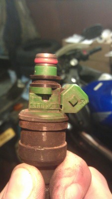

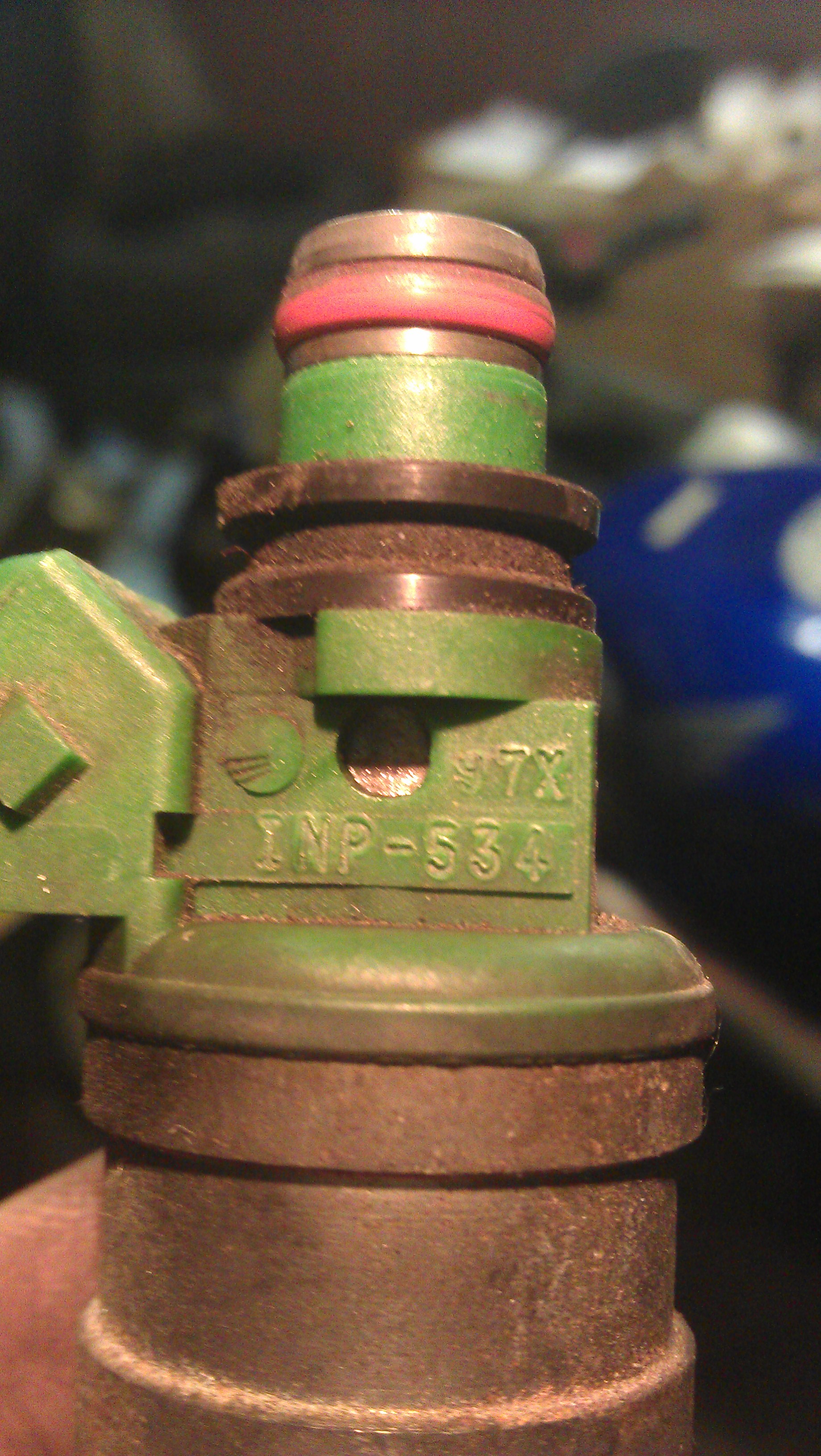

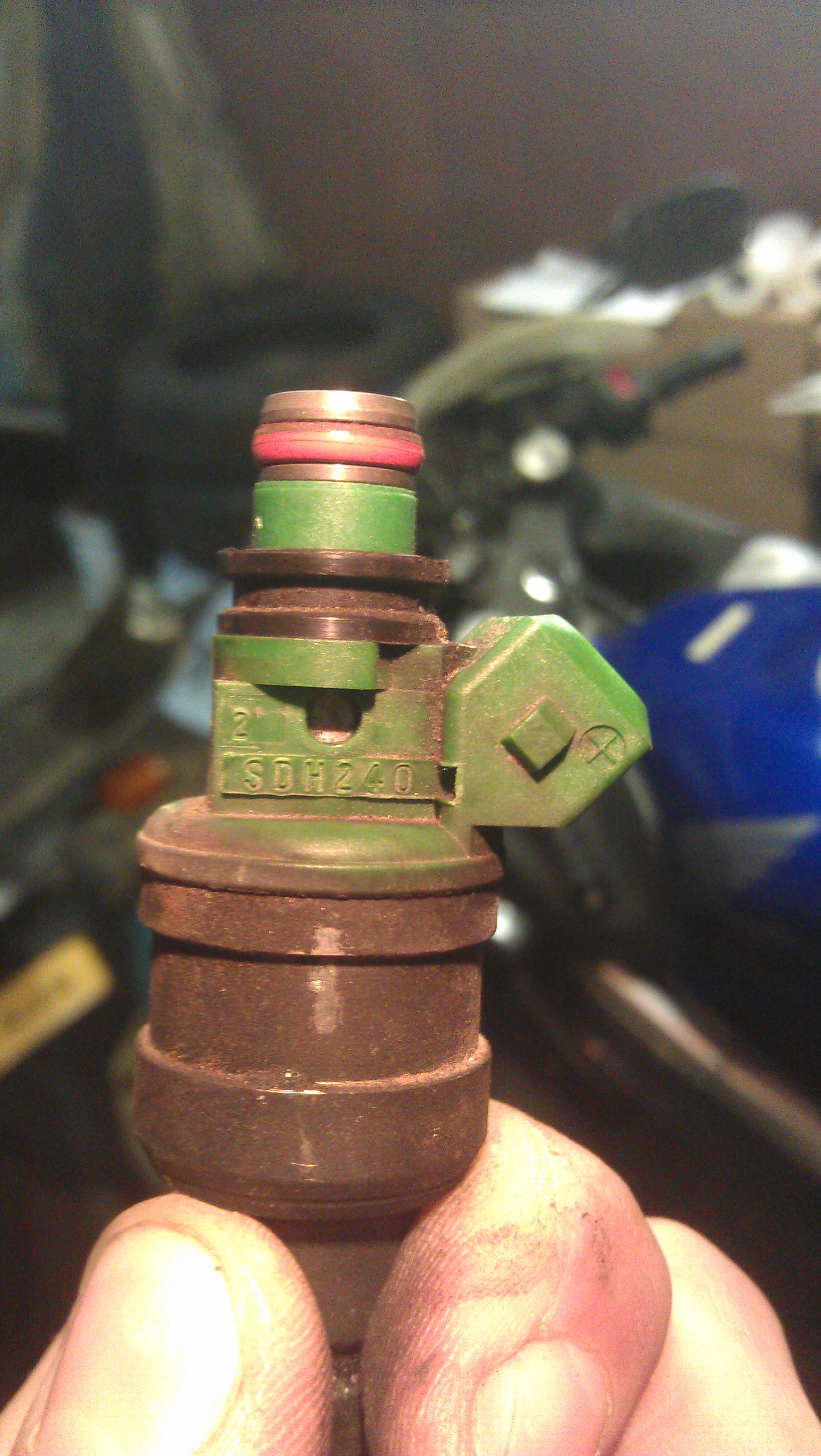

заехал тут в гараж, увидел форсунки с контрактника которые остались, пошукал инет - оказалось подходят на паджер 3.5л.
