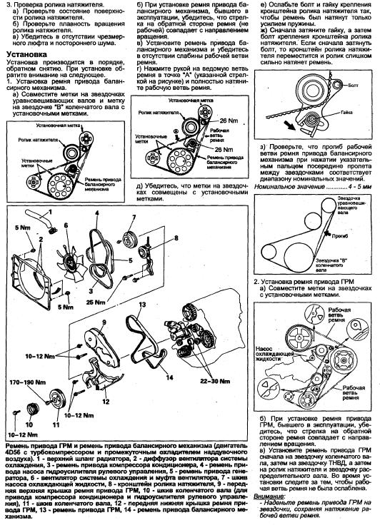

Менял помпу.Настал черед устанавливать ремни. Зубчатое колесо ремня ГРМ поставил в ВМТ 1 цилиндра, а зубчатое колесо балансировочного ремня отличается меткой на 180 градусов, и я сел в лужу! В книге ничего нет об орентировании зубчатого колеса балансировочного ремня, только речь идет о колесе ГРМ.

Shura1959, ставь метку по шестерне ремня балансиров, я сам так и непонял, зачем метку на шестерне ремня грм сделали..она на 180 гр несавпадает)

В книжке вроде написано, что по балансировочной звездочке выставляется

Passim писал(а):В книжке вроде написано, что по балансировочной звездочке выставляется
Большое спасибо! И еще подскажите из этой схемы, что есть звездочка А и звездочка В. В моей книге по Mitsubishi delica этого нет. Спасибо! :)

Про звездочку А описания кажется нет, вот про звездочку В
