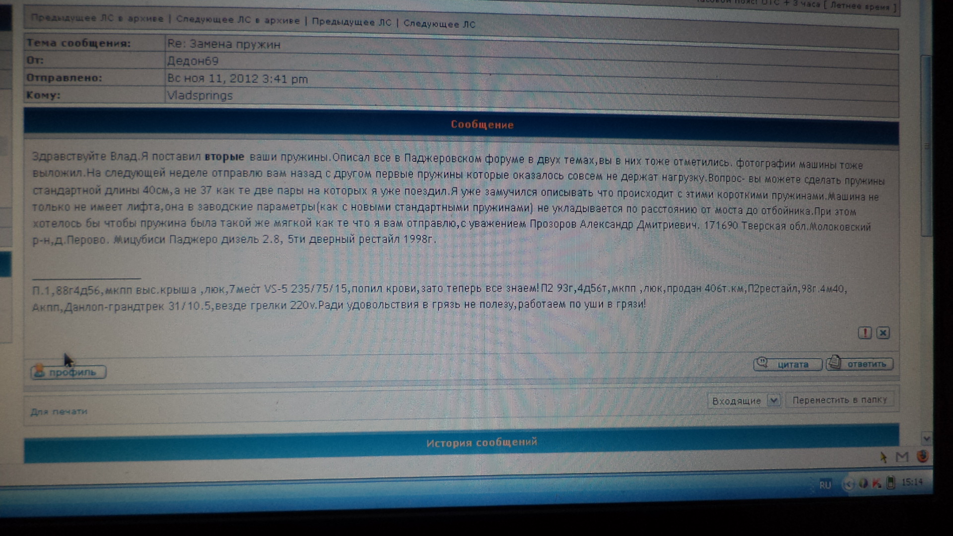

ИЗГОТОВИТЕЛЯМ ПРУЖИН.Рассказываю еще раз и показываю .Фотками моими весь форум завален.ПЕРВЫЙ КОМПЛЕКТ пружины для длинного П-2 не подходят без вариантов,даже спорить не о чем.Второй комлект жеще но по величине хода подвески он не укладывается даже в заводские параметры,МАШИНА НА ОБЕИХ КОМПЛЕКТАХ САДИТСЯ НА ЖОПУ ПО СРАВНЕНИЮ С НОВЫМ СТАНДАРТОМ,как может пружина которая короче японской на 30мм и мягче ее обеспечить нормальный ход подвески,не помогут ни какие амортизаторы,или подвеска будет просто дубовой.Про АМОРТИЗАТОРЫ которых я перепробовал кучу всяких и писал не раз что ЛУЧШЕ РОДНЫХ РЕГУЛИРУЕМЫХ имеющих ТРИ положения жесткости( для тех кто не в курсе)переключаемых кнопкой за пять секунд ,лучше ни кто еще не сделал для любых пружин в том числе и ваших.Как должны работать пружины вы можете объяснить,а я как летчик испытатель езжу на них каждый день минимум по 150км,и за 2.5года последних 140тысяч километров,переставляя пружины и амортизаторы раз в месяц.По поводу вопросов я предлагал вам увеличить высоту пружины 2го комплекта на 30мм чтобы подвеска работала в заданных Японцами параметрах.А вы мне прислали пружины родной высоты но на 2мм толще.Здесь на форуме в этой теме Влад просил рассказать как ведут себя его пружины.Я все рассказал, показал.Вас такие бесплатные ходовые испытания должны были заинтересовать в первую очередь.

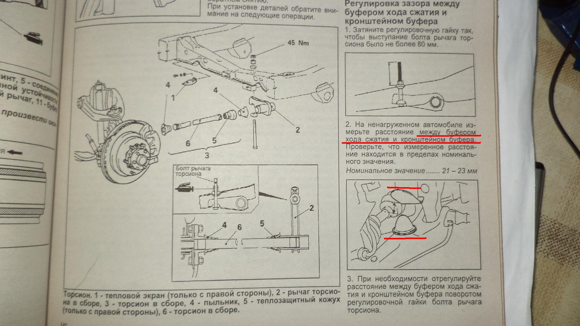

Зачем мерять от центра колеса когда есть рама и задний мост.Кузов на П-2 и П-2рестайл имеют разную высоту над рамой,а рама и зад мост всегда одинаковы.Вы мои фотки в этой теме и в теме Вариант решения проблемы жескости подвески посмотрите.Подойдите наконец к Паджеро 2 пятидверному с НОВЫМИ РОДНЫМИ пружинами!У меня абсолютно гражданский Паджеро рестайл,даже дополнительных сидений в багажнике нет.Кенгурин и 50кг шумоизоляции и всЁ.Наиболее подходящий на П-2 амортизатор это родной с регулировкой он держит даже ваши пружины из Первого комлекта,только хода НЕТ.Речь идет строго о пятидверном ПАДЖЕРО 2.Не НМПС,не Паджеро спорт первого поколения.

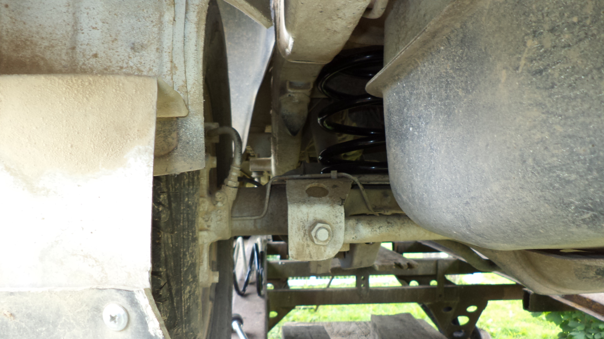

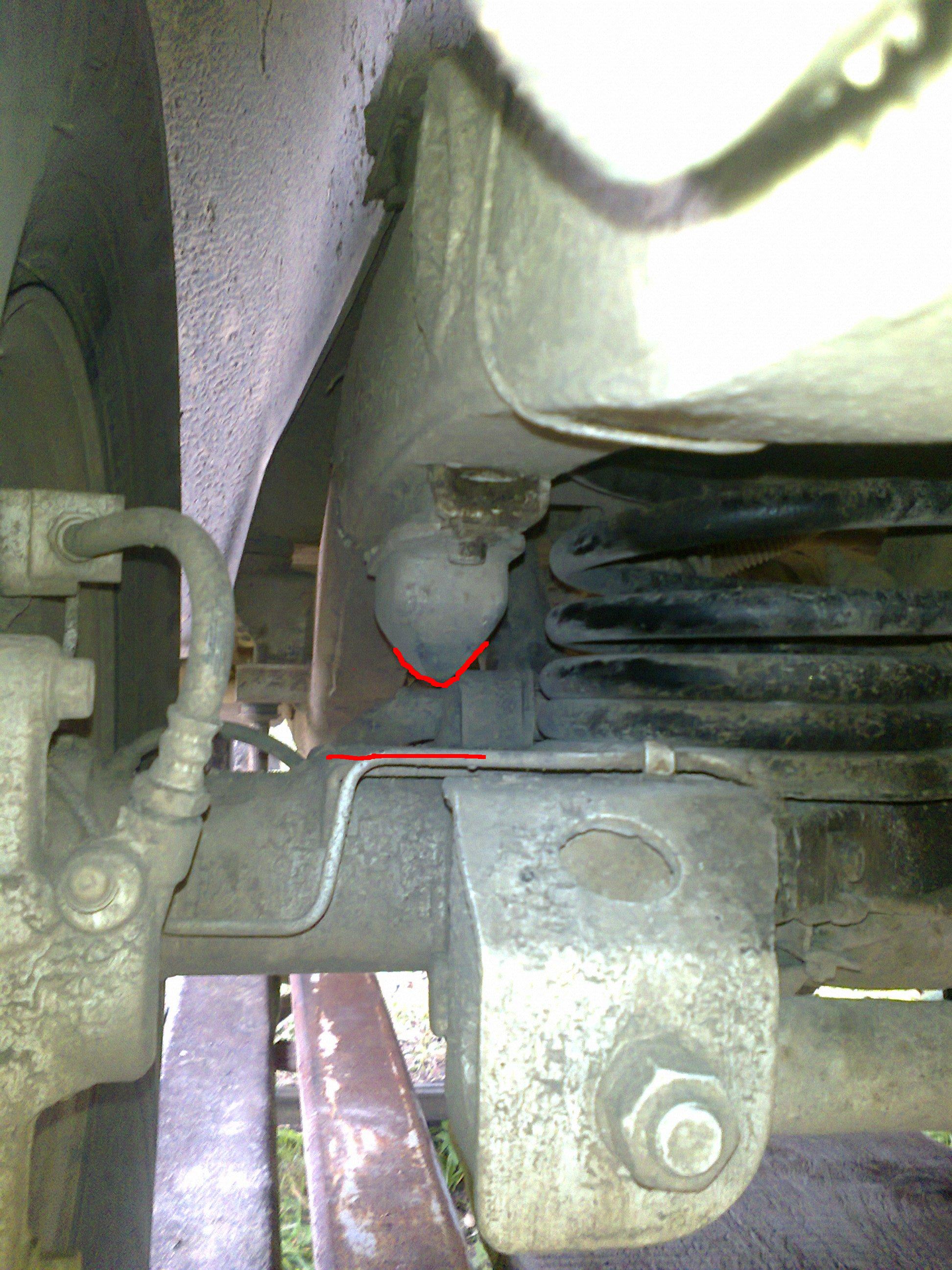

На моих фотках не то что рулетка,даже штангенциркуль присутствует.Про процедуру измерения я уже говорил,загляните под машину,под любой Паджерик и если вы в теме то сразу все станет ясно.Ваши пружины сразу можно узнать без рулетки по сложеным виткам.Процедура измерения на П-2 в книге есть,например там перед регулируется и меряется он совсем не по колесам и арке а по расстоянию до отбойников.На фотке из книги стандартная процедура проверки передней подвески ,но сути не меняет,технология замеров на лицо,задняя подвеска не регулируется,только если пружины не менять.Найдите там хоть одно слово про АРКИ,ЦЕНТР КОЛЕСА и тд.ВСЕ фото во всех темах открываются на весь экран если по ним щелкнуть мышкой,вдруг кто не знает.

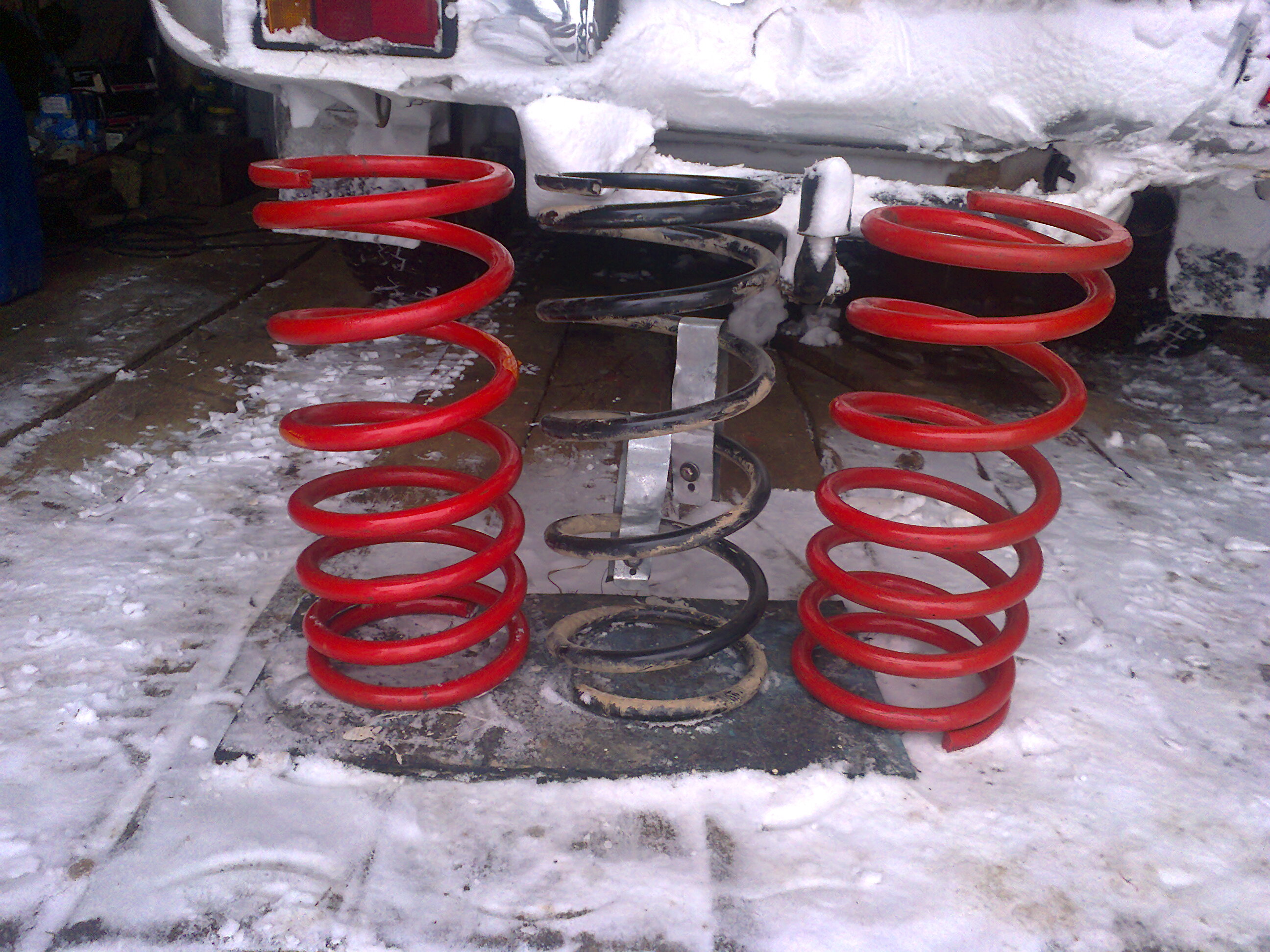

Еще информация по второму разу.На фото Машина на новой Каябе RD5963 сразу после установки.Пружины Каяба RD5962 стандарт после 100тысяч моего личного пробега,и ставил их новыми тоже лично я,и пружины от Влада из первого комлекта.Что было дальше читайте ,все расписано смеряно и сфотографировано.МОЙ ЛИЧНЫЙ вердикт(ЕЩЕ РАЗ),пружины 1-2 комплект просто короткие.Нужны длиннее но не толще как присланый вами третий комплект.(К сожалению не все фотки могу выложить по второму разу,словил вирус на комп,он все мои фото превратил в полном смысле в говно)ни нот,ни касперский новые не помогли)но в темах они все есть.

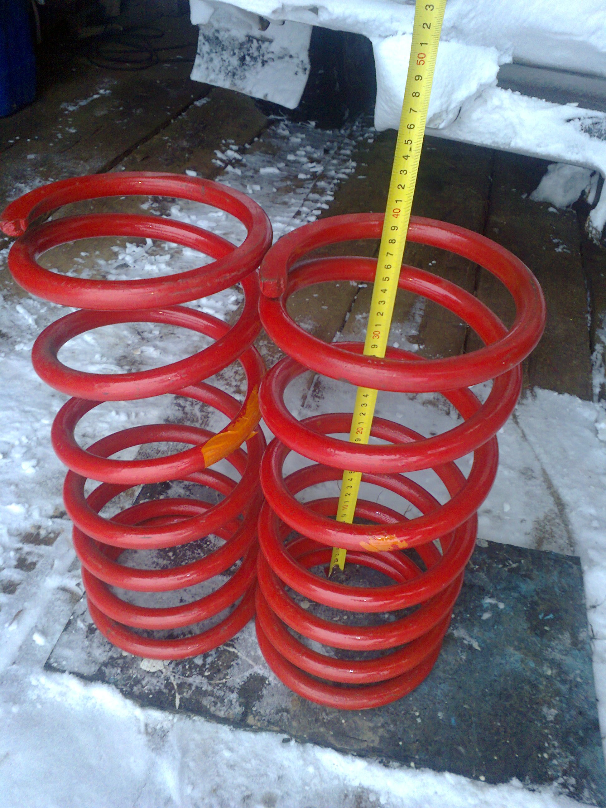

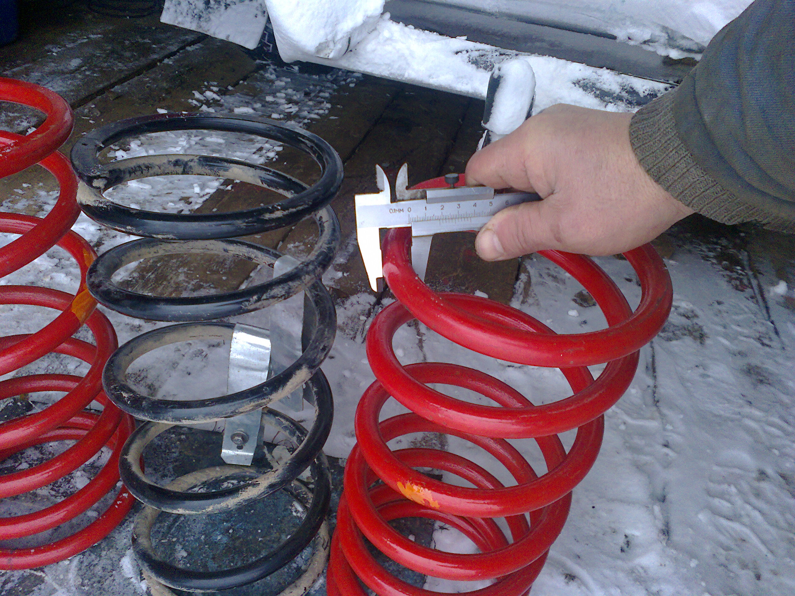

Письмо Запорожцев турецкому султану(личное).
Дедон69
Сообщения: 2312
Двигатель:: 4М41
Мой автомобиль(и):: Паджеро 4
Поблагодарили: 60 раз
Re: Пружины от Влада, Питер
Сообщение Дедон69 »
Ответ.

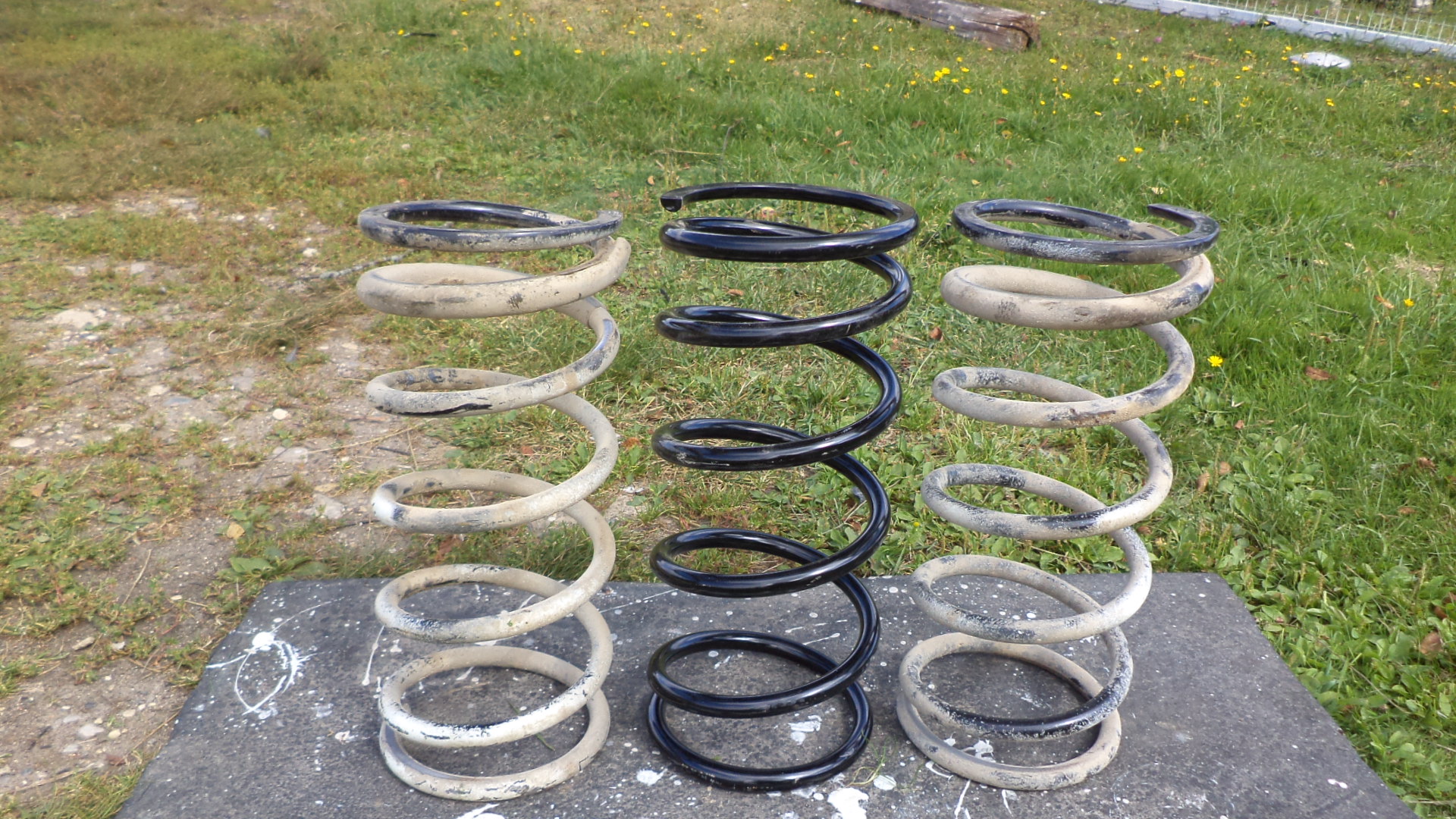

Если бы ты изначально называл вещи своими именами -я бы тебе не присылал на ЗАМЕНУ аналогичные пружины. Ты путаешь себя и других. То, что ты называешь ПРОСЕДАНИЕМ наших пружин - есть нормальная их работа.
Я тебе ещё раз повторяю.
На малых ходах пружины наши мягче. Но с увеличением нагрузки они сопротивляются сильнее : чем больше давишь - тем больше сопротивляются. ПРОГРЕССИВНЫЕ потому как.
Ты загрузи не 100 кг, а 500 или 800 - и сравни со штатными, или Каябой той же. И какие раньше сложатся до смыкания всех витков.

Фотки разные,подписаны,там написано сколько кг в багажнике.Думаю все видели смотрели,кроме Вас Максимум что я ложил 188кг,и машина практически на подушках.Как прокоментировал один наш коллега -грусно.Пишу еще раз,сделайте нормальную пружину при установке которой пустая машина с полным баком будет соответствовать показателям машины с Каябой.Почему Каяба,потому что на заводе Митсу аморты и пружины ставит Каябовские.ВЕРНИТЕ МАШИНЕ 30ММ ХОДА ПОДВЕСКИ,которые пропадают при установке пружин из первых двух ваших комплектов.Толку от пружины буть она хоть трижды прогрессивной ни какого если до упора в статическом положении остается 15мм ни какого.Если вы этого не сделаете мало у кого из тех кто читает эту тему появится желание связываться с вашими пружинами.Тем более что вы заявляете свои пружины как продукцию высшего мирового уровня,особенно по цене.
