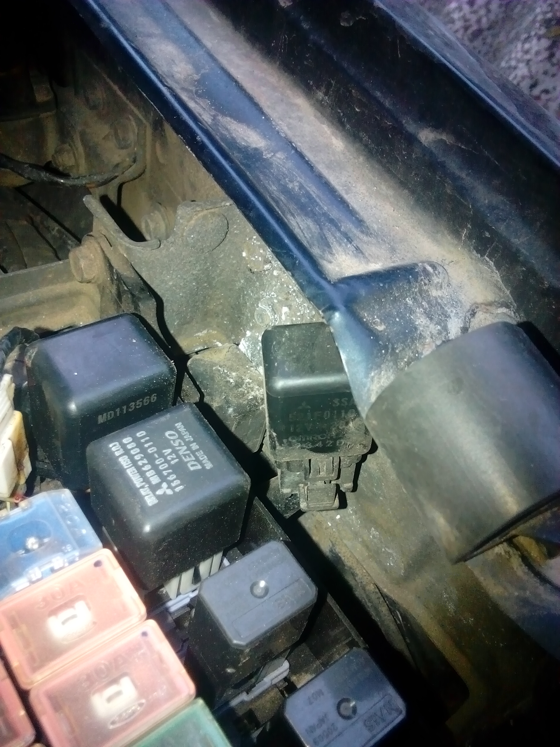

Тут кто-то спрашивал про то где находится реле от подогрева. Оно под капотом на левом крыле возле блока предохранителей. Если надо могу сфоткать.

S@n4e$ давай фоту , для общего развития...

Реле которое не прикручено. Крышка предохранителей снята для удобства съёмки.
