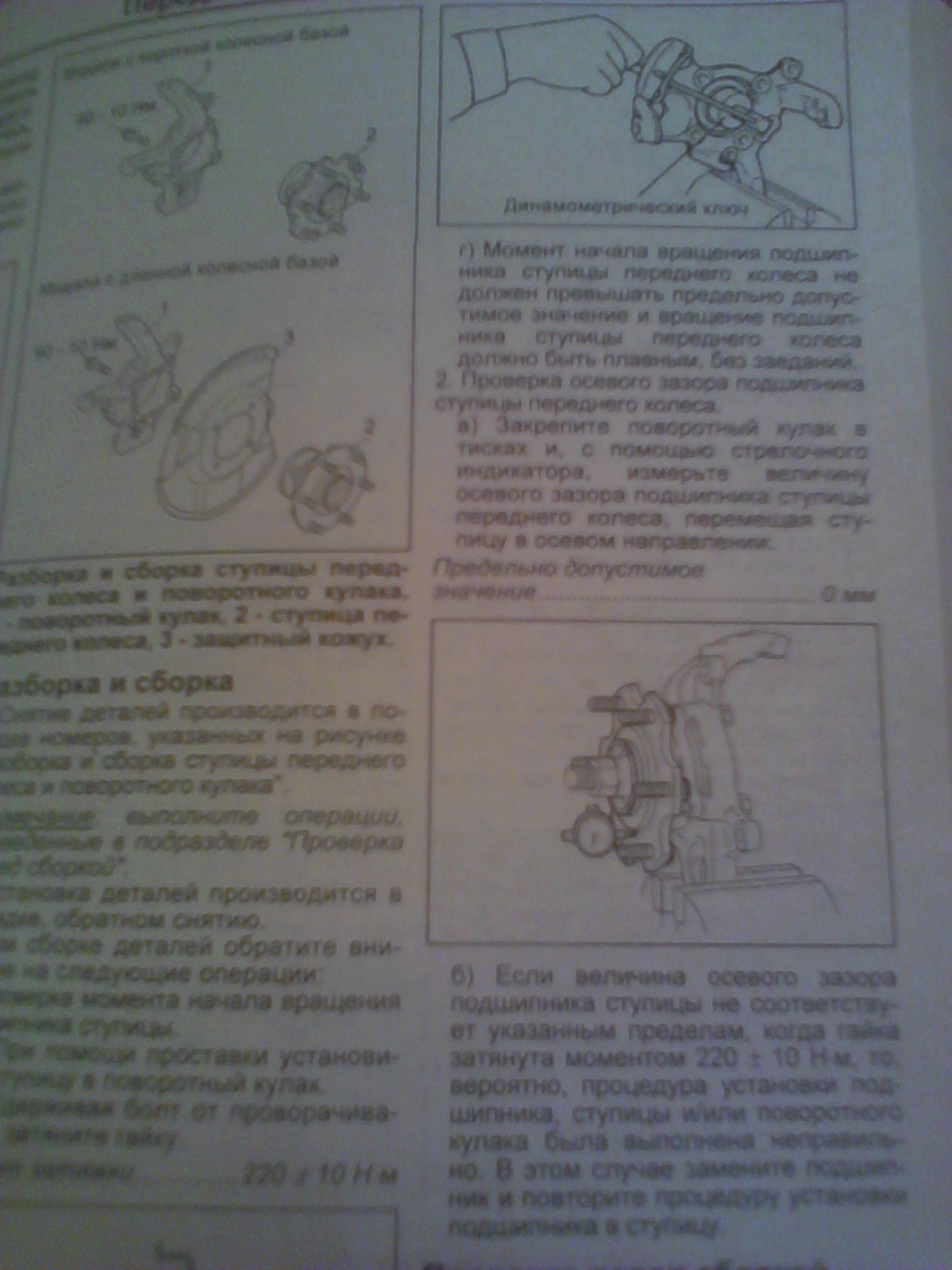

Re: Ресурс ступиц
Наверное я немного неясно выразился или Вы умышленно делаете вид что меня не понимаете:)
Читаем книгу от "ЛА" стр 261 пункт Разборка и сборка:

Re: Ресурс ступиц
Да что Вы книгой то тычете? Читайте сами внимательно! Особенно пункт "б", где по русски написано, что закручивать нужно с определенным моментом (именно затягивать, а не регулировать). А если при затяжке гайки, определенным моментом, величина осевого зазора не соответствует заданному, ЗАМЕНИТЕ ПОДШИПНИК, не отрегулируйте, а именно ЗАМЕНИТЕ!
И кто у нас тут, что умышленно делает? И кто у нас тут в танке?

Re: Ресурс ступиц
Подшипники конусные?
Конусные..
Видим предупреждение не нагружать подшипник с незатянутой гайкой?
Видим..
За счет чего происходит преднатяг подшипника?
За счет упора ступенчатой проточки привода.
Кто же все таки в танке?
Конусные..
Видим..

Re: Ресурс ступиц
Я и писал,что измерив люфт стрелочным индикатором,при наличии последнего подтягиваем гайку ТЕМ ЖЕ МОМЕНТОМ а не выбираем этот люфт головкой с трубой или ломом!по русски написано, что закручивать нужно с определенным моментом (именно затягивать, а не регулировать). А если при затяжке гайки, определенным моментом, величина осевого зазора не соответствует заданному, ЗАМЕНИТЕ ПОДШИПНИК, не отрегулируйте, а именно ЗАМЕНИТЕ!

Re: Ресурс ступиц
Ответьте пожалуйста на несколько вопросов:
1) О каких предупреждениях речь?
2) За счет чего может производится регулировка, если внутренняя обойма крепится на приводе, внешняя на поворотном кулаке? (подсказка- проточка здесь не причем и сделана для защиты от грязи)
3) Почему так мал диапазон регулировки +/- 10? Или это все таки затяжка, а не регулировка?
Ну и покажите пожалуйста в книге именно регулировку подшипника, а не проверку его.

Re: Ресурс ступиц
Сами себя почитайтеВиктор74 писал(а):Я и писал,что измерив люфт стрелочным индикатором,при наличии последнего подтягиваем гайку ТЕМ ЖЕ МОМЕНТОМ а не выбираем этот люфт головкой с трубой или ломом!по русски написано, что закручивать нужно с определенным моментом (именно затягивать, а не регулировать). А если при затяжке гайки, определенным моментом, величина осевого зазора не соответствует заданному, ЗАМЕНИТЕ ПОДШИПНИК, не отрегулируйте, а именно ЗАМЕНИТЕ!
То есть затягиваем гайку моментом 220 Нм, потом проверяем стрелочным индикатором... и подтягиваем ТЕМ ЖЕ МОМЕНТОМ....? Вот у меня допустим есть динамометрический ключ с трещоткой. Я допустим установлю значение 220, затяну и дальше мне просто ключ тянуть не даст, начнет трещать и проскальзывать. Потом я беру стрелочный индикатор, измеряю, беру тот же динамометрический ключ и пытаюсь подтянуть и происходит чудо...... ключ опять трещит и проскальзывает.

Re: Ресурс ступиц
Потрудитесь почитать мануал хотя бы...там это упоминается неоднократно.1) О каких предупреждениях речь?
О какой регулировке речь?2) За счет чего может производится регулировка, если внутренняя обойма крепится на приводе, внешняя на поворотном кулаке? (подсказка- проточка здесь не причем и сделана для защиты от грязи)
Я говорил про ЗАТЯЖКУ,контроль люфта и проверку ЗАТЯЖКИ тем же моментом.
Привод упирается во внутреннюю обойму с одной стороны а гайка через шайбу-с другой...
Встречал как потянутую резьбу гайки/привода так и деформированную шайбу,вдавленную чуть ли не до роликов внешнего подшипника (результат затяжки ломом в попытке убрать люфт:))
Подсказки по этому поводу я искал еще лет 20 назад,спасибо за свою версию:)
Совершенно верно,..в итоге вы убеждаетесь,что момент затяжки здесь не при чем и меняете подшипник:))Потом я беру стрелочный индикатор, измеряю, беру тот же динамометрический ключ и пытаюсь подтянуть и происходит чудо...... ключ опять трещит и проскальзывает.

После лирического отступления, поясню, свою точку зрения по поводу не засчитанного слива.
Ну что это, если не регулировка:

Вот я всю дорогу спрашиваю об этом! Я прошу объяснить это! Я спрашиваю, что регулировать то? А Вы все одно по одному...Виктор74 писал(а): ....О какой регулировке речь?......
В финале.... диалога, можно сделать заключение: гайку нужно затягивать с усилием 220 +/- 10 Нм. будете тянуть сильнее, рискуете повредить соединение гайка- привод. затянете меньше: рискуете получить болтающийся привод, что тоже приведет к повреждениям, но уже подшипника. После затяжки гайки, нужно будет вставить шплинт. Подтягивать в дальнейшем в принципе бессмысленно по причине того, что гайка шплинтуется. Гайка не открутится, она законтрована, а для того, что бы потом снова вставить шплинт, придется на много провернуть гайку, а это превысит момент затяжки и приведет к угрозе повреждения гайка/привод.Виктор74 писал(а):В любом случае-лучше немного недотянуть чем перетянуть.
Недотянутая гайка определится по люфту (и подтянется) а перетянутая-в лучшем случае по перегреву ступицы,в худшем-по гулу подшипников.
зы.а потому-лучше следовать цифрам от легион автодата,но через какое то время проверить люфт или же просто попытаться подтянуть тем же моментом.

Было..позавчера,в теме "Нравится или нет паджеро".(а где это про весеннее обострение? даже поиском у себя не нашёл)
На следующее утро-удалено как флуд.
Может было и не мне адресовано а в ответ на претензии о плоском юморе по поводу меринья письками:)),но все равно неприятно..
То же яйцо (цитата) только вид сбоку:))
Перетяжка,к слову,вредит не только резьбе но и как я упомянул выше,может деформировать шайбу и увеличить преднатяг подшипника...видел такое своими глазами.В любом случае-лучше немного недотянуть чем перетянуть.
Про момент затяжки мое убеждение было не тянуть более 220Нм,даже при наличии люфта.т.к.этот момент фиксированный и люфт не убирает.
