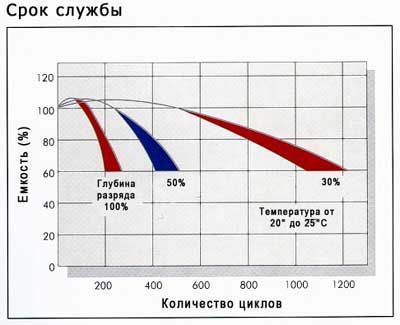

ну и в заключение полезная информация для любителей лебёдки

baltvodolaz писал(а):ну и в заключение полезная информация для любителей лебёдки
А информация неполная ::-D:
Там не написано, какой продолжительности циклы заряда и разряда и какой промежуток времени между ними.
Есть очень важный момент, свинцовый аккумулятор очень любит, когда его заряжают моментально после разряда, и не любит стоять разряженным. При использовании лебедки аккумулятор заряжается сразу после разряда. А при использовании свинцового аккумулятора в качестве тягового например на погрузчике, когда аккумулятор днем разряжается, а ночью заряжается, он прослужит меньшее количество циклов :)
Так эта картинка для какого режима???
Да полная информация, было бы желание её принять. При глубоком разряде срок службы резко сокращается не зависимо от того, достигнут этот разряд "стартерными" пусками лебедки 5 раз подряд по 5-10% или постепенным 50% разрядом за 10часов.
