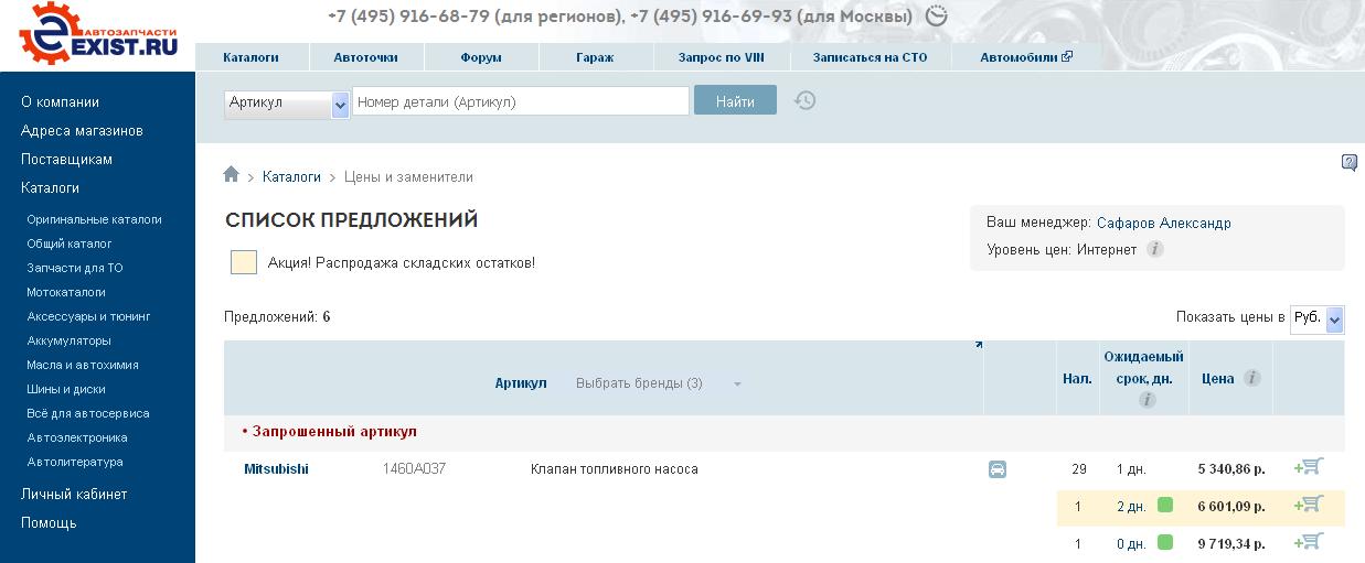

Re: глохнет дизель на ходу
Я правильно понимаю, что это он, кстати, с утра еще сегодня был первый вариант 4.900 руб.
- Vitalya-74
- Сообщения: 3998
- Зарегистрирован: 30 дек 2007, 13:01
- Двигатель:: 4М41
- Мой автомобиль(и):: Pajero
- Откуда: Челябинск
- Откуда: Уссурийск, Белогорск и уже Челябинск [74]
- Поблагодарили: 150 раз
Да вы правильно поняли. Но что то меня смущает на холостых давление высоковато..... Надо всё проверять и диагностировать. Ройте в сторону топливной..........
