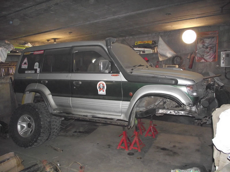

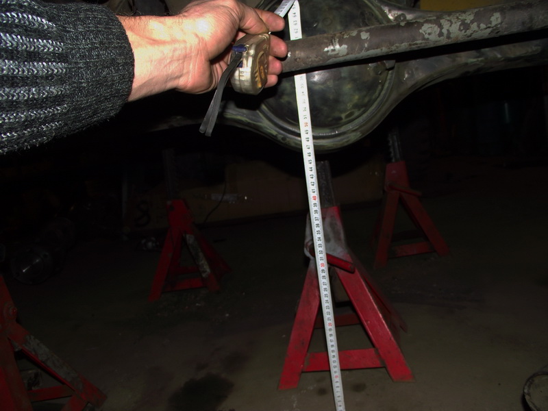

Re: my pajero sas
Сообщение Reys »
Мост у меня был сдвинут в перед на 7 см
и лапы будут стоять так же
сегодня первая примерка
Reys
Сообщения: 140
Зарегистрирован: 16 апр 2008, 15:58
Двигатель:: бнннн
Мой автомобиль(и):: бннннннн
Откуда: бнннн
Re: my pajero sas
Сообщение Reys »
как я считал так и получилось
клиренс 46см :)

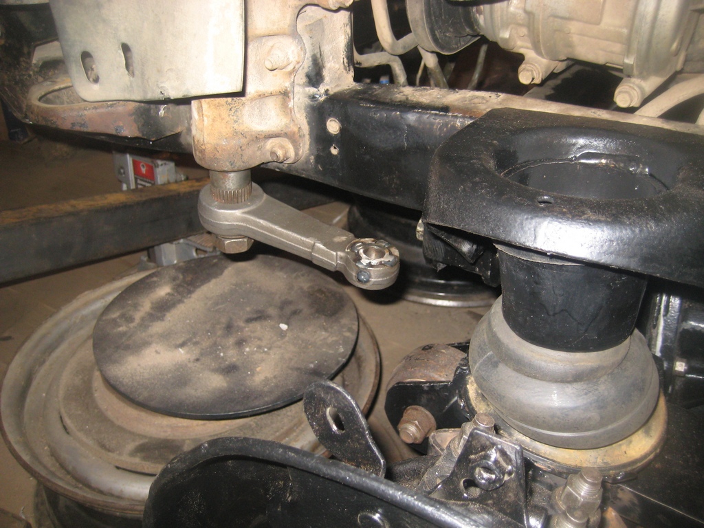

Сообщение ruber »
Красотиша!!! :*YAHOO*:
Кстати, рулевой редуктор от чего у тебя?
MMC PAJERO II '93 3DR 4D57T (2600сс) A/T (А343) Solid Axle 5.285
2 DiffLock, 2 х ComeUp DS 9.5, Interco TSL 16/38.5-15 на дисках с двусторонним бэдлоком
GPSmap 276C + 2Gb, MegaJet 3031M + Lemm 2001 Turbo, Yaesu VX-6R, Yaesu FT-7900R + OPEK VU-1503
Reys
Сообщения: 140
Двигатель:: бнннн
Откуда: бнннн
Re: my pajero sas
Сообщение Reys »
ruber писал(а):Красотиша!!! :*YAHOO*:
:) 78 Прадик
ты от чего ставишь ?

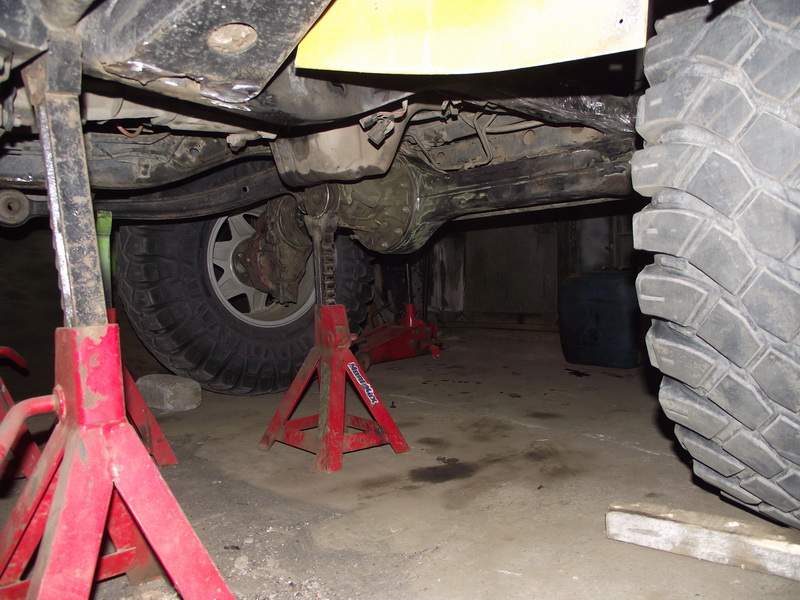

Re: my pajero sas
Сообщение brains »
Reys - а что за мост у тебя с редуктором справа, или переделка? у ruber`a понятно.
P2,AKKП,4m40 96г. теперь 35 maxxis
Reys
Сообщения: 140
Двигатель:: бнннн
Откуда: бнннн
Re: my pajero sas
Сообщение Reys »
brains писал(а):Reys - а что за мост у тебя с редуктором справа, или переделка? у ruber`a понятно.
почему это у него понятно а у меня нет !? :=-O:
Так понятно? недавно со своего пыжа снял :*JOKINGLY*:

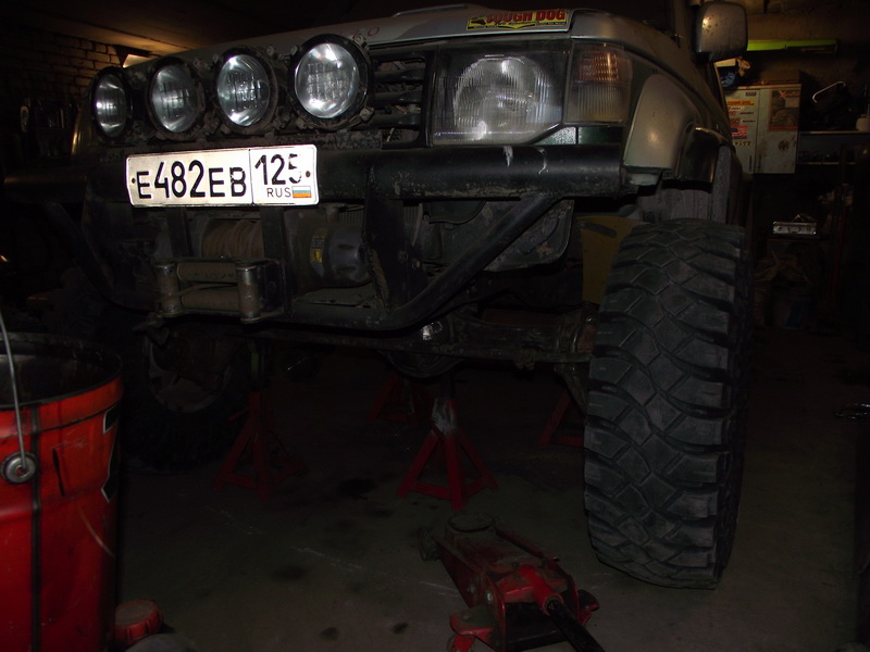

Re: my pajero sas
Сообщение Reys »
ruber писал(а): На сколько получаются шире лапы?
от стандартного паджеровского
лапы шире на 20см
с учетом проставок на 14см

Re: my pajero sas
Сообщение brains »
он мост перевернул, а у тебя так ничего и не понял. ну слева кукла и ...
слева куклы у соболя и эти америкрсрвские, больше не знаю.

Re: my pajero sas
Сообщение ruber »
:) 78 Прадик
так родной с переделанной сошкой

Re: my pajero sas
Сообщение ruber »
brains писал(а):он мост перевернул, а у тебя так ничего и не понял. ну слева кукла и ...
перевернутый чулок 60-ки (TLC60)

Re: my pajero sas
Сообщение Reys »
а редукторный мост volvo C303
