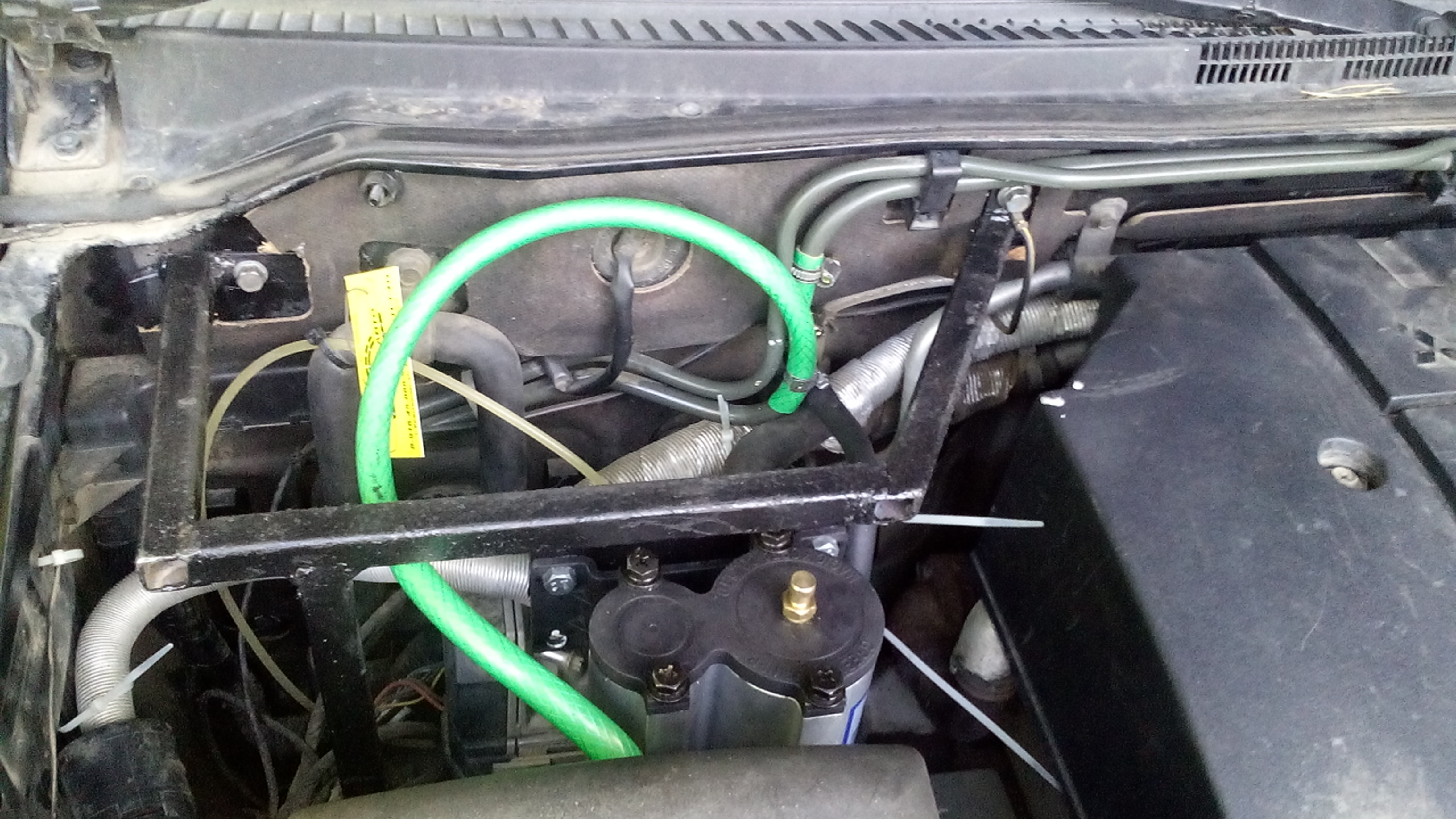

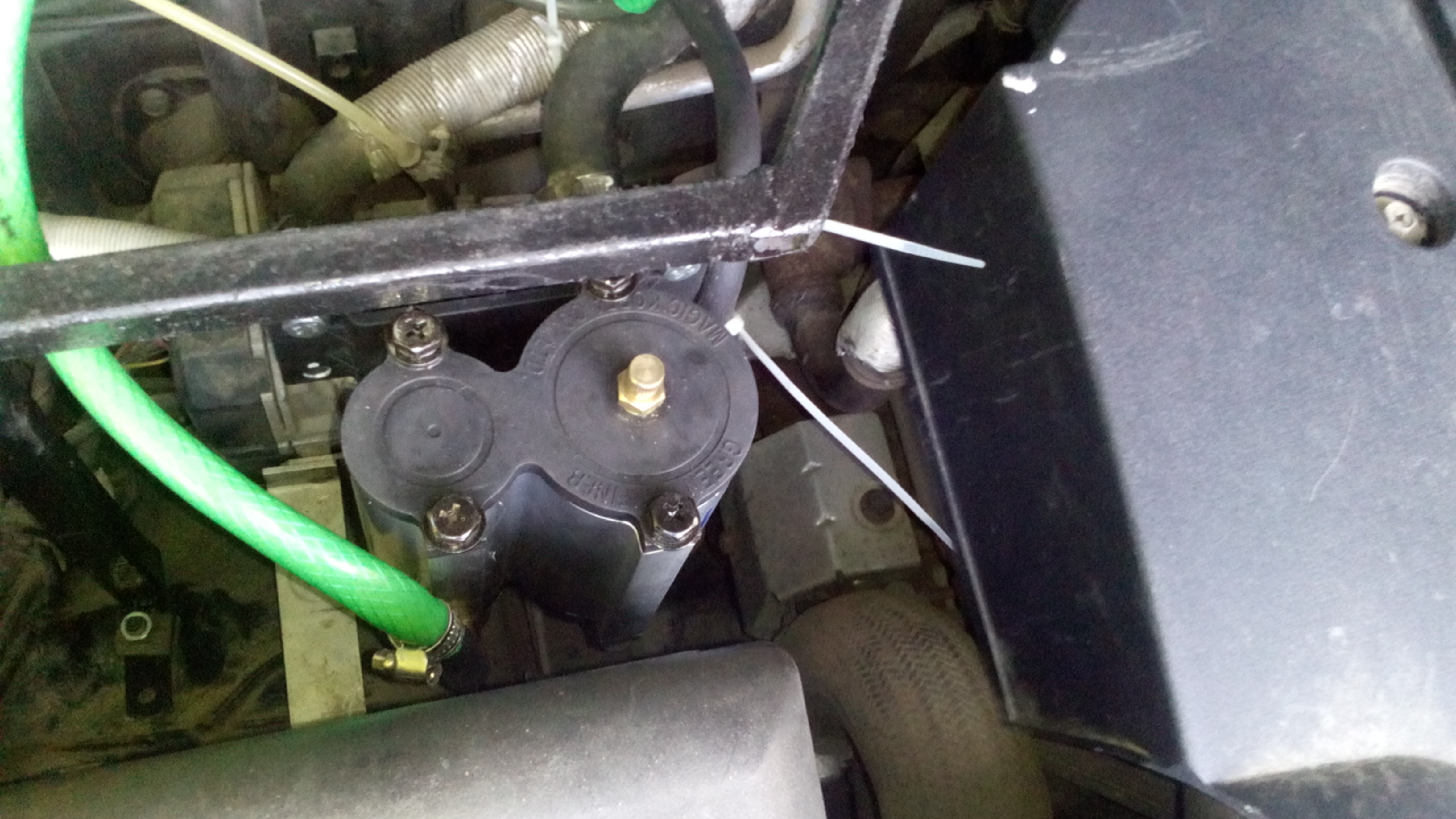

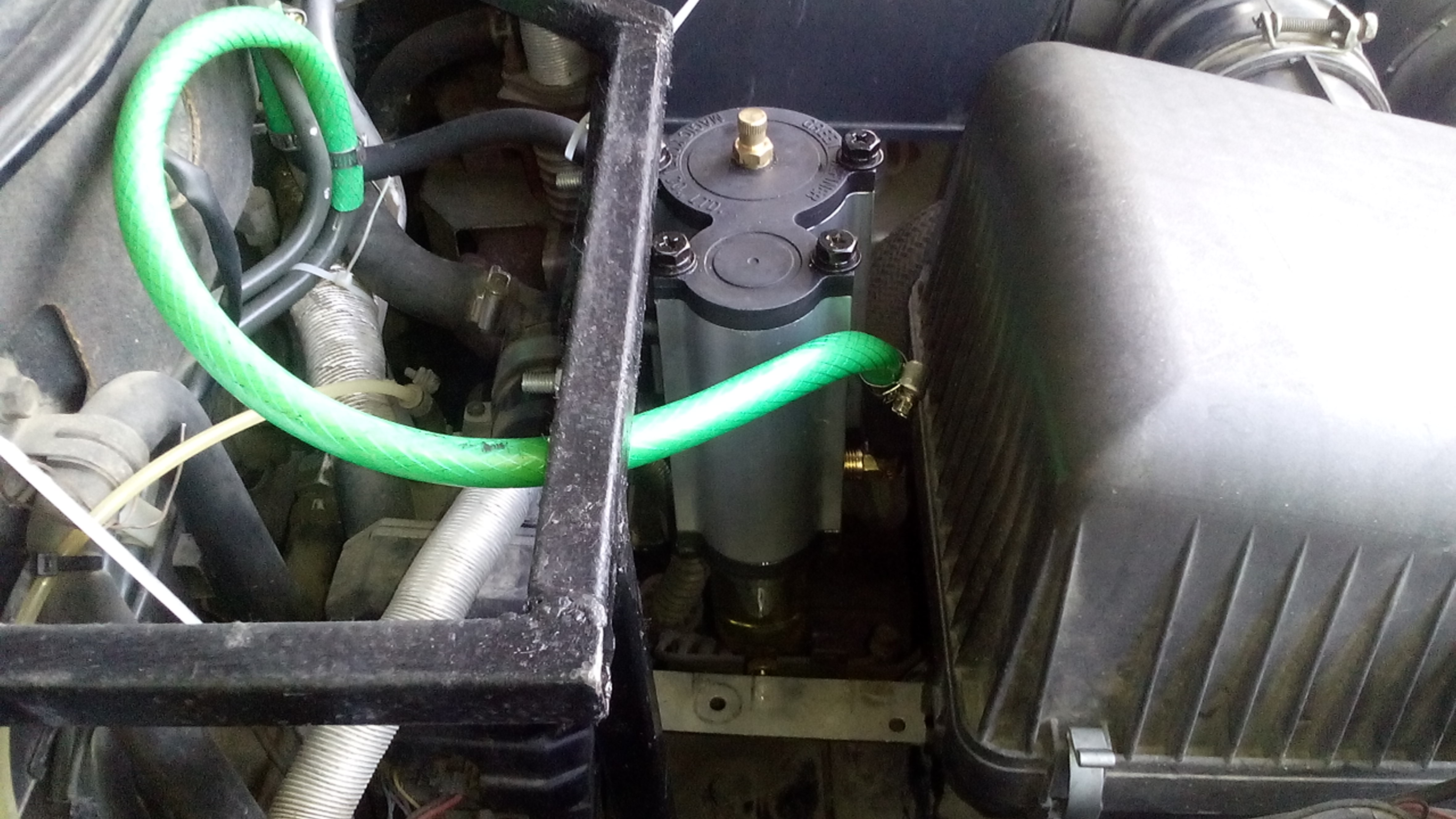

Добрый вечер всем! Сегодня выдался денёк и решил тоже поставить сепаратор. Выбор пал на корейский сепаратор GR-550 Duplex Fuel Filter. Долго думал как его установить в моторном отсеке, пришлось делать делать рамку под него. Единственно что не нашлось соответствуещего шланга, это поставил временно. Завтра поеду куплю другой.
Мицубиси Pajero III 3.2 Т, 4м41.2004г. Танки грязи небояться!

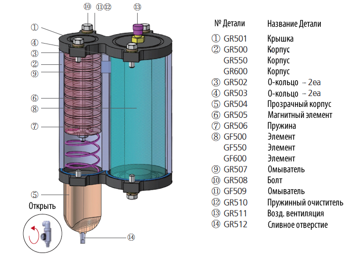

Весьма интересный экземпляр, спасибо! Опробую, отпишусь...

Жменя писал(а):Добрый вечер всем! Сегодня выдался денёк и решил тоже поставить сепаратор. Выбор пал на корейский сепаратор GR-550 Duplex Fuel Filter. Долго думал как его установить в моторном отсеке, пришлось делать делать рамку под него. Единственно что не нашлось соответствуещего шланга, это поставил временно. Завтра поеду куплю другой.
Купил такой же, только с подогревом. Думаю куда вкорячить на pajero IV?
А родной фильтр демонтировал? Производитель же рекомендуют оставить?

Всего 2 места. Это место штатного фильтра и на правой части "телевизора", над фарой...

Ну прям чтобы так сразу довериться производителям сепараторов? Как доп устройство очистки - ладно, но как основное - сомнительно. Конечно отлично бы слева - где коллектор - места навалом, но главное не сгореть... Может конечно дизелька и не так горит как бензин, но все-таки. К тому же я так понимаю - главное поближе к топливному фильтру, чтобы покороче магистраль топливная была.
А как это над фарой? Не понял? Это перед радиатором? Там где у меня и у многих Вебаста стоит?

Открыв капот, над левой фарой видим окно куда можно уместить допдевайс...
