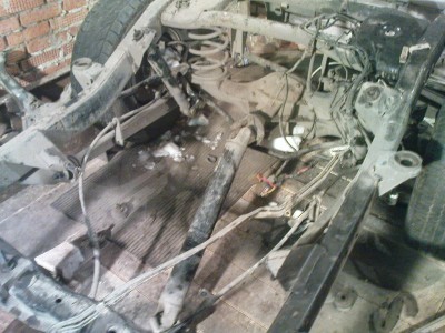

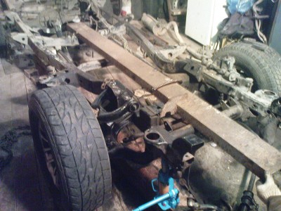

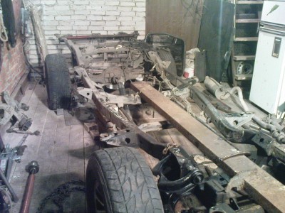

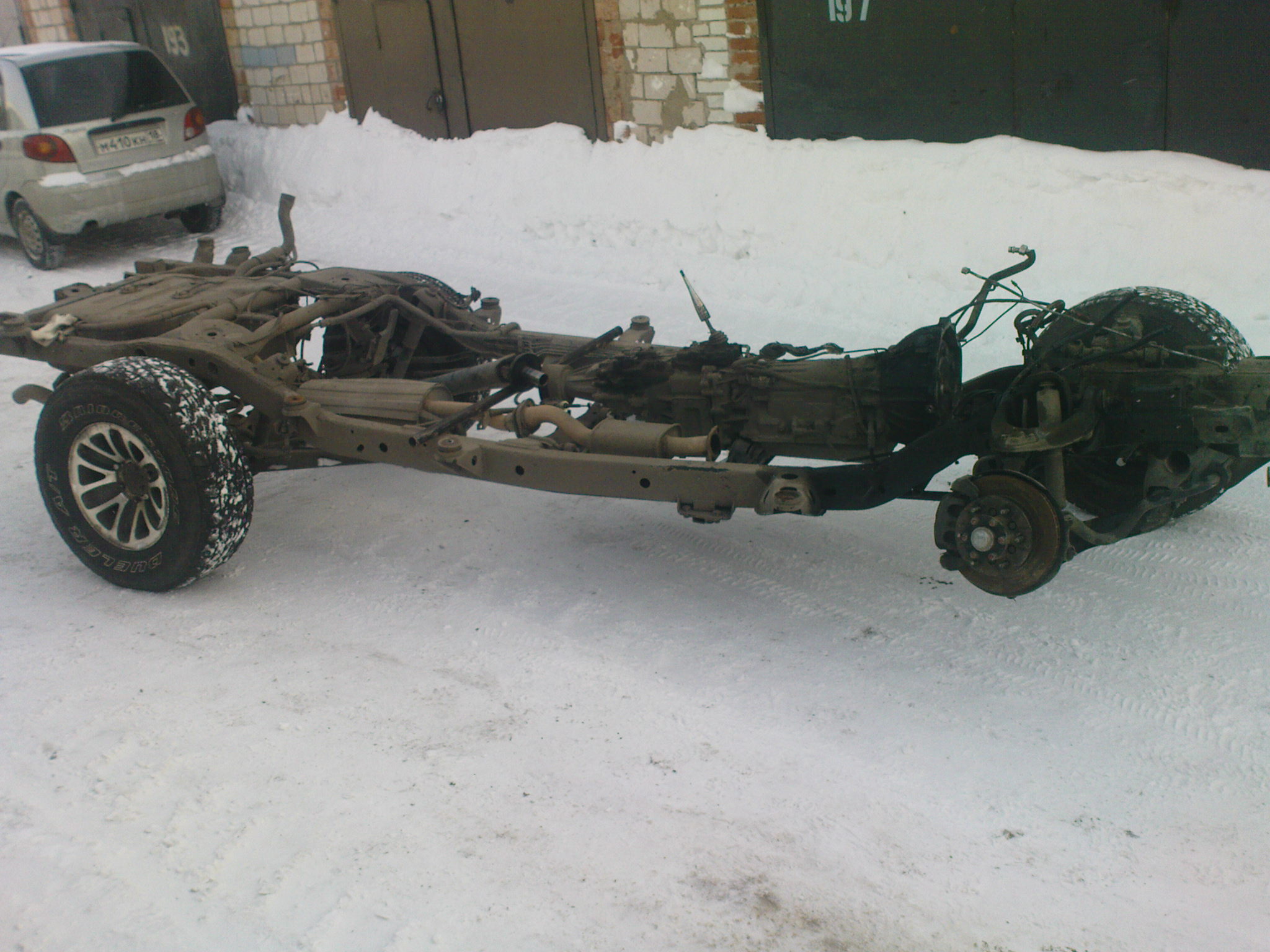

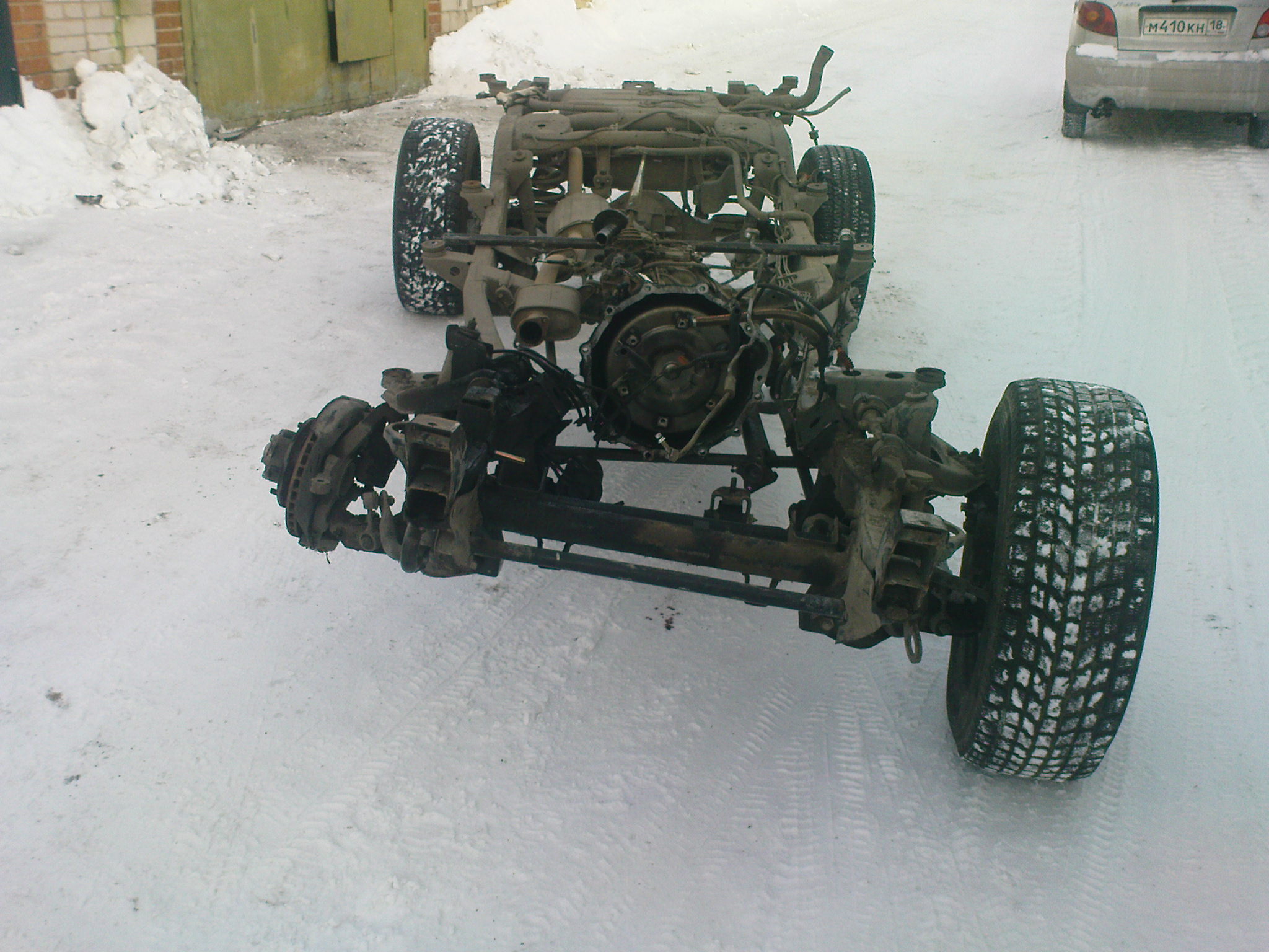

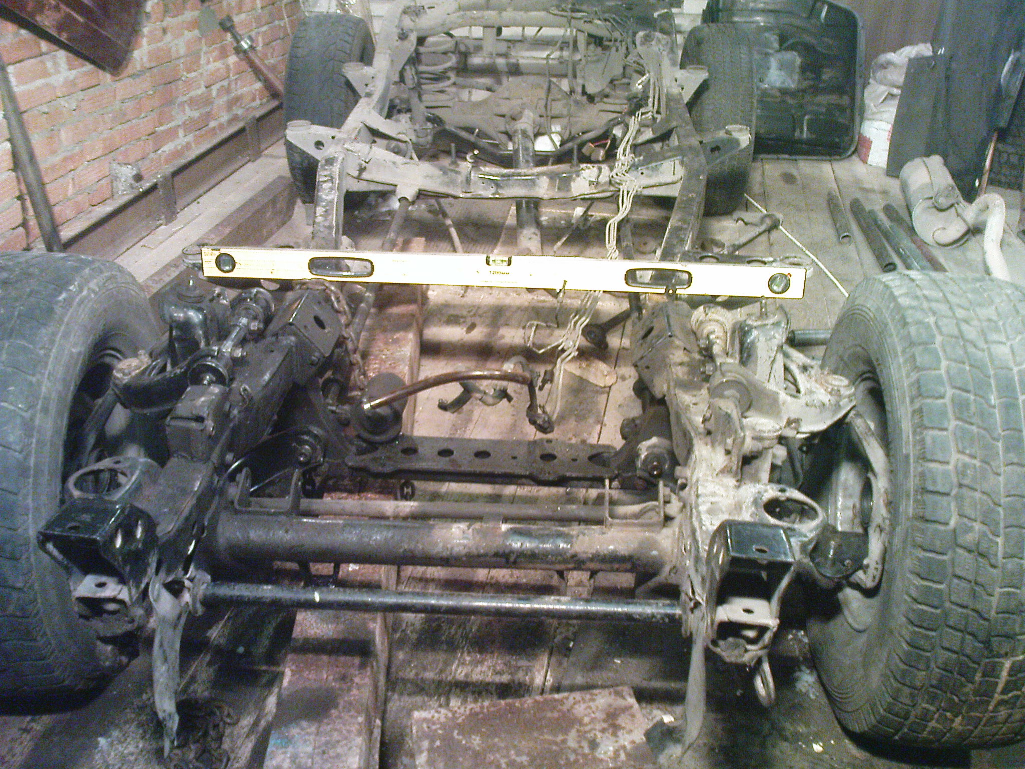

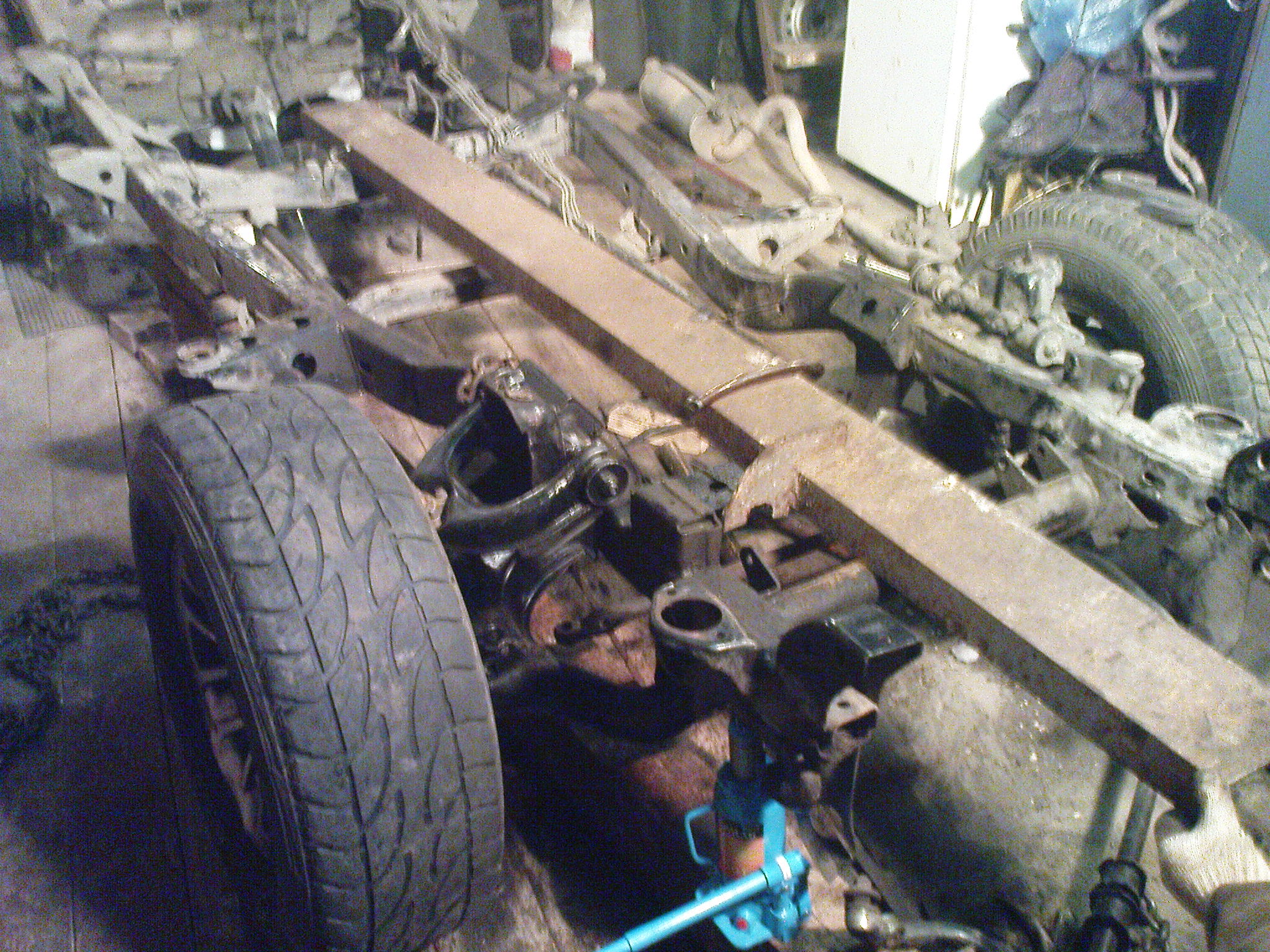

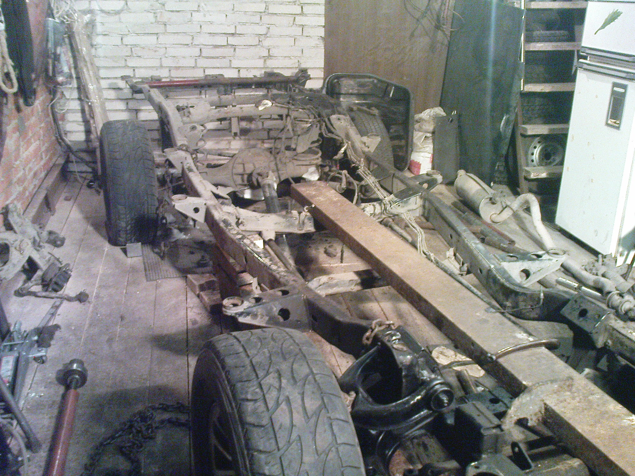

после 3-х недель правки рамы, вроде все встало на свои места, сегодня допинали последний винт и поставили морду на место. Пришлось докупить гидр. домкрат, т.к. последний приказал долго жить, купил на 10 тн. и легко и не принужденно до ломали раму. Все размеры и контрольные точки соответствуют. Завтра начну собирать раму (поставить стабилизаторы, амики, торсион заменить, заменить левую переднюю подвеску) после еще раз проверить все размеры, снова разобрать, отпид...ть раму, мост задн и покрасить ну и снова уже собрать окончательно, вот как то так.

Продолжение следует.

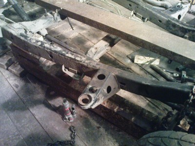

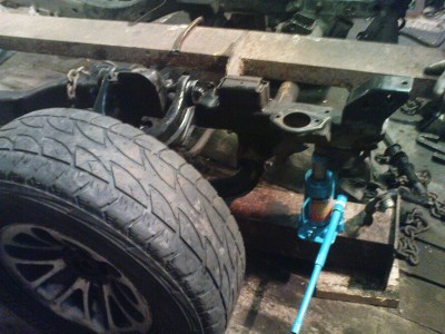

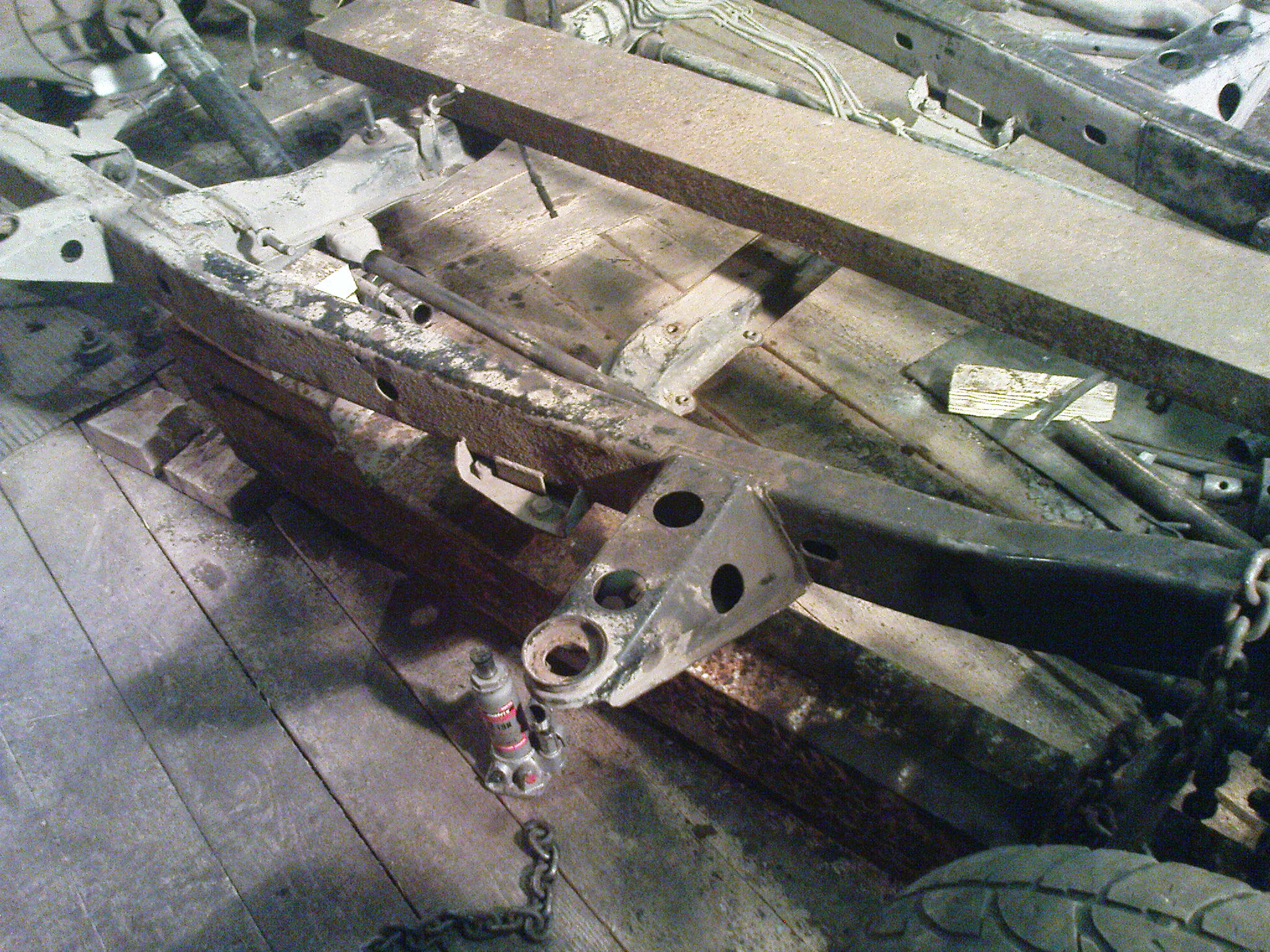

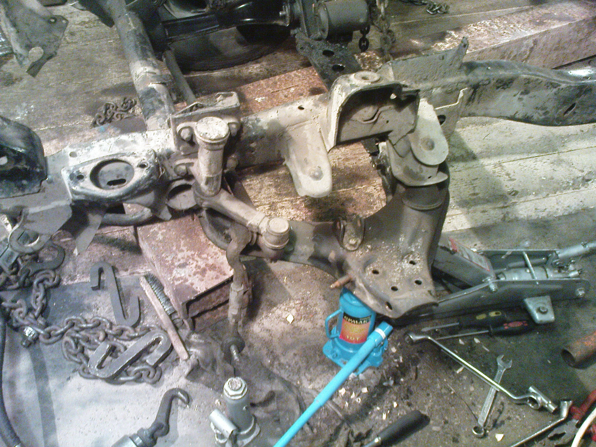

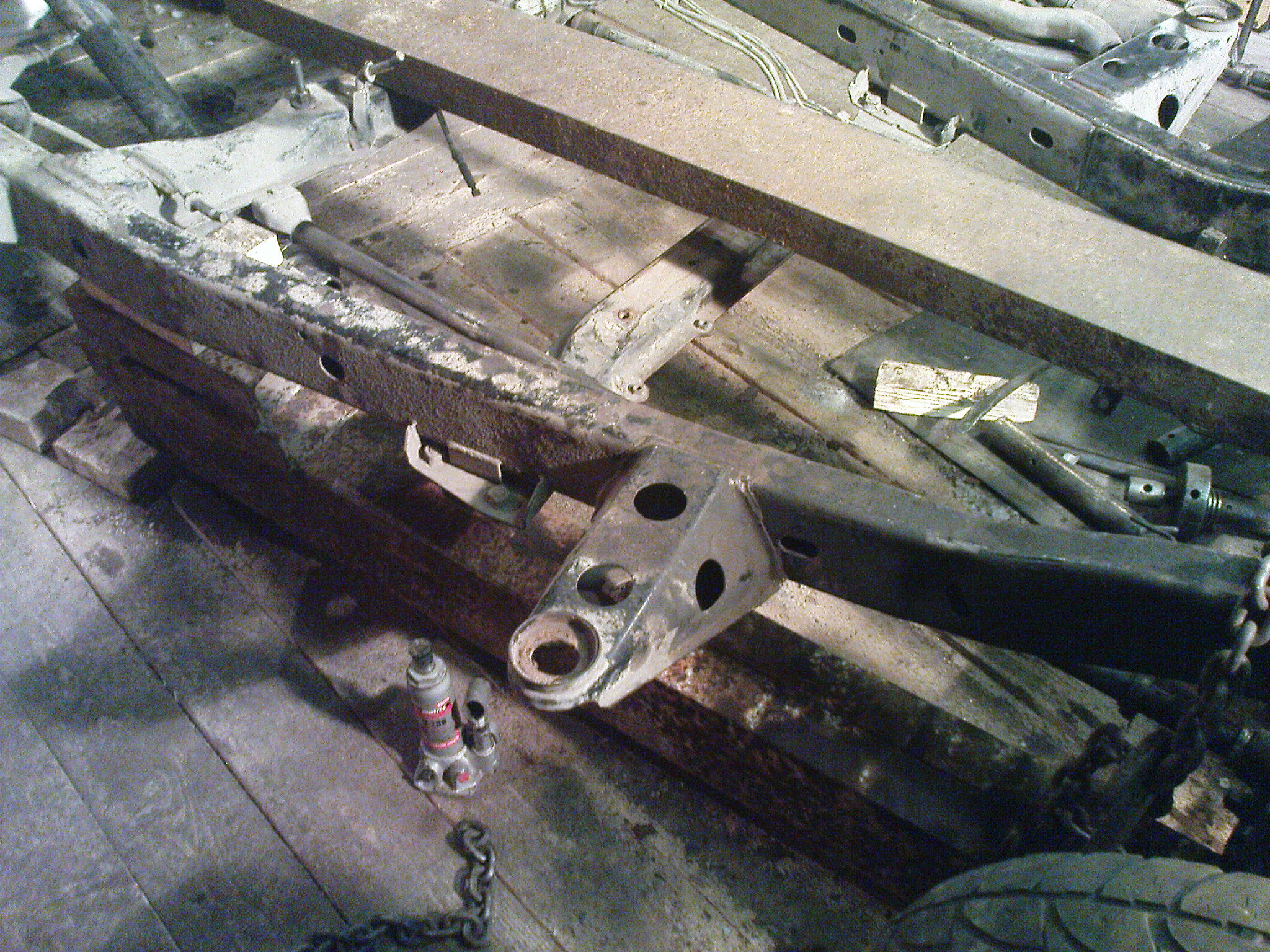

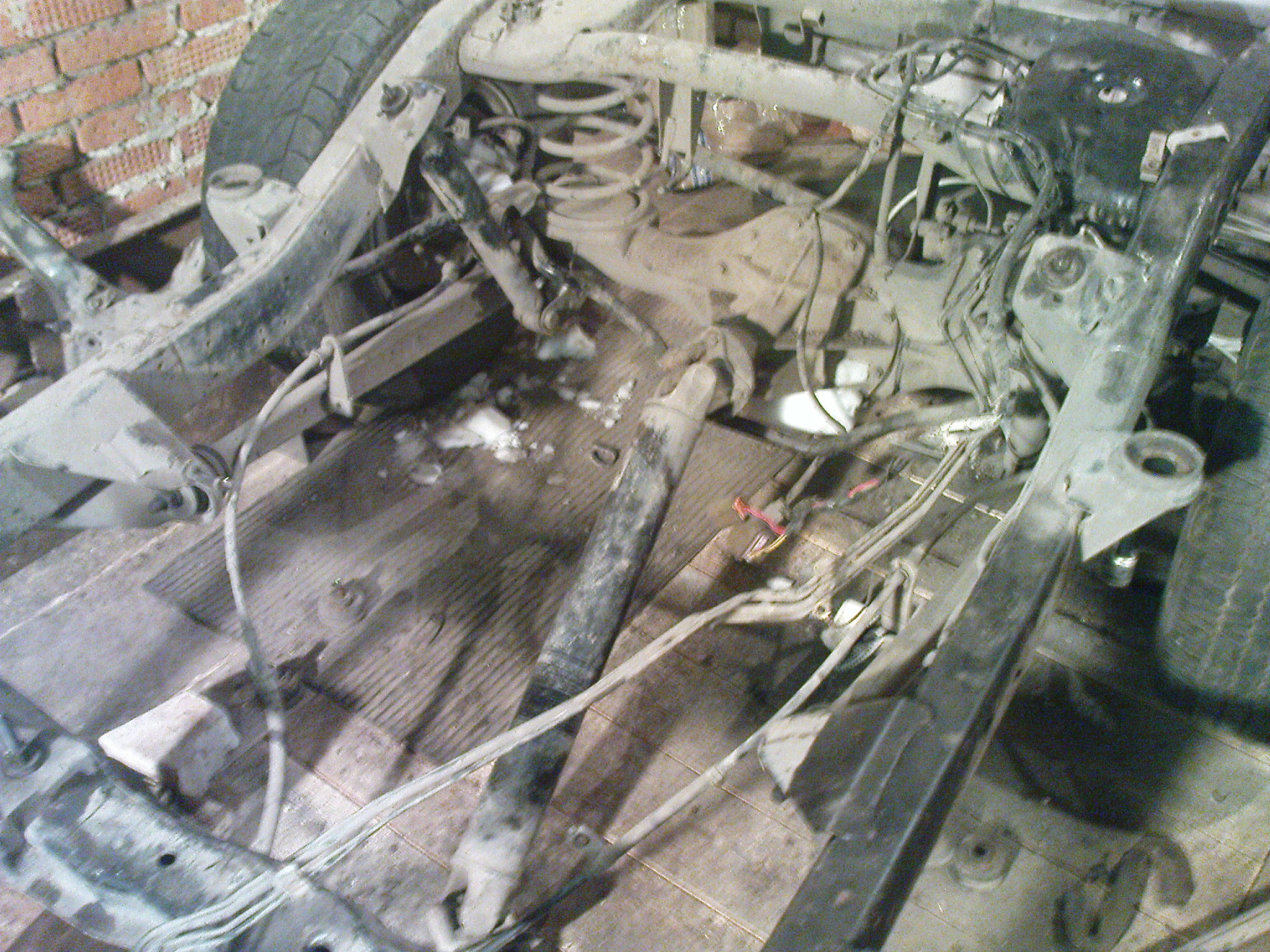

на след. неделе начнем править кузов
вот такая она была до

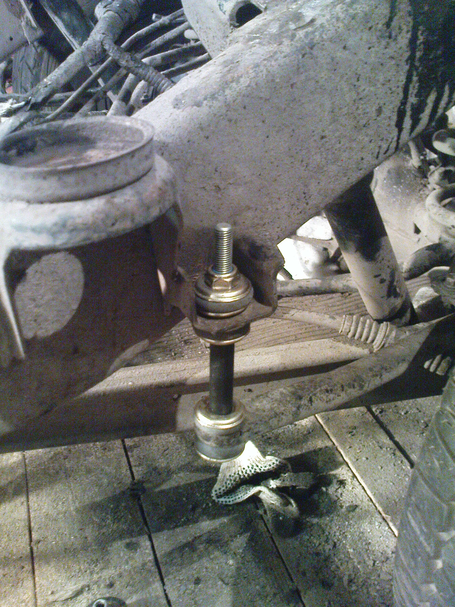

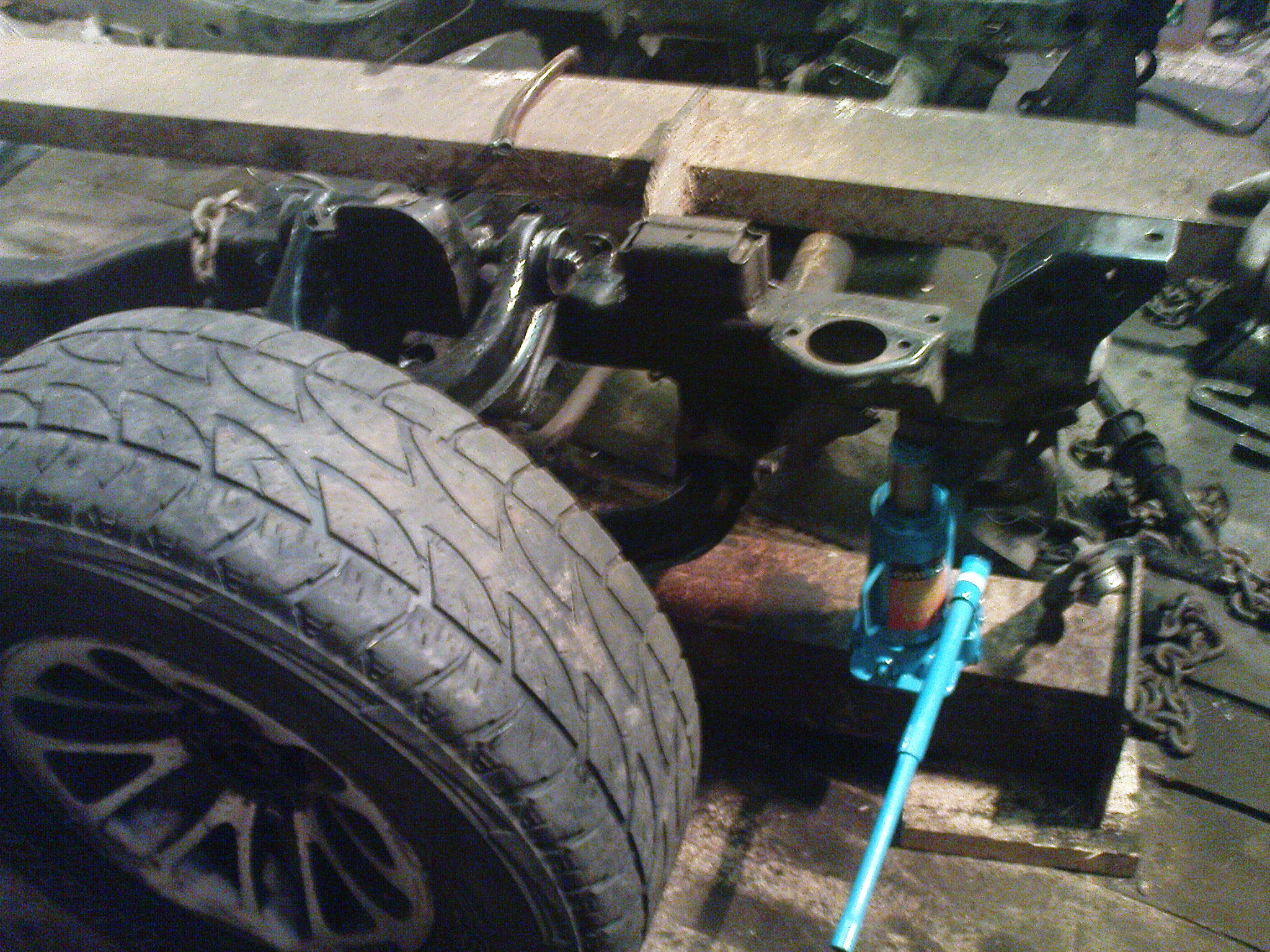

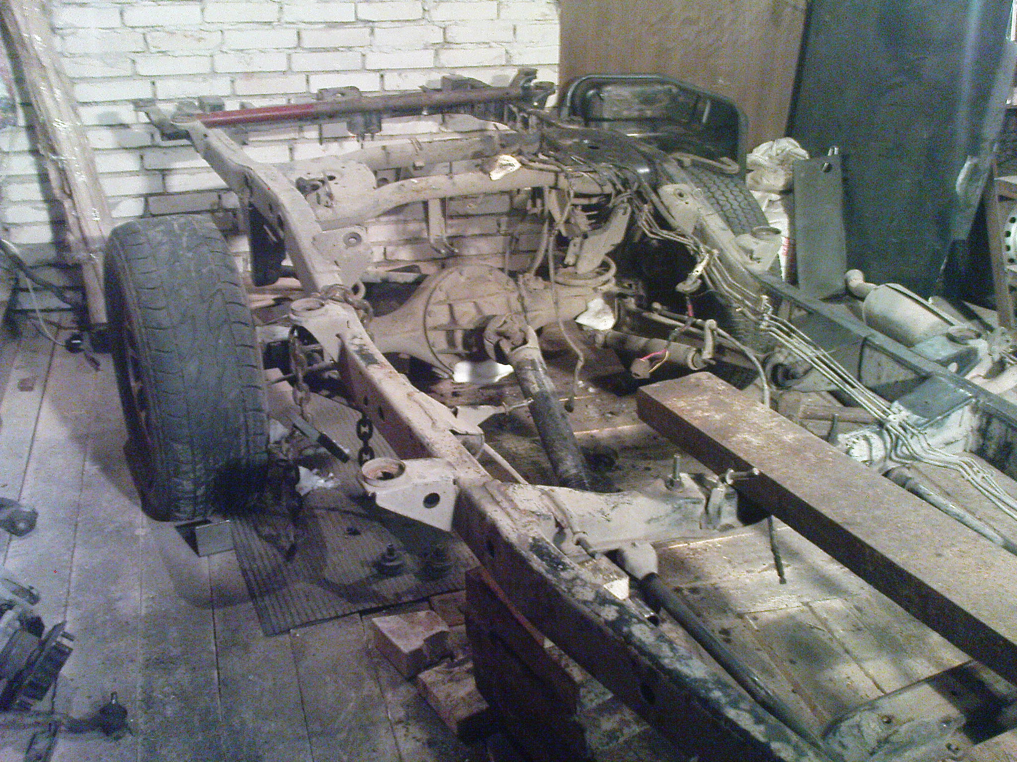

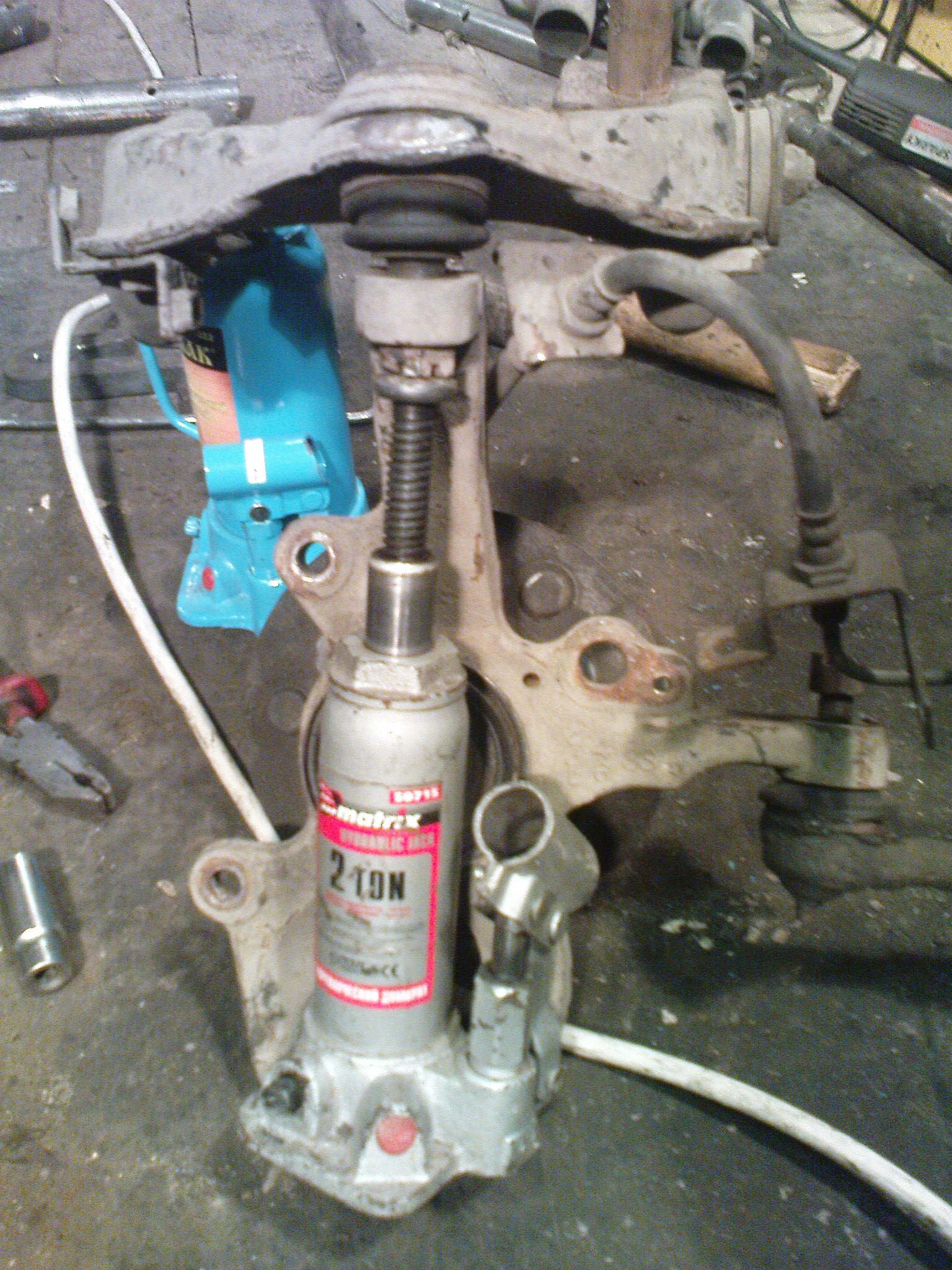

сеня не много потрудился, выкинул верхний левый рычаг, до кучи и поворотный кулак (х.з. может загнут может нет), собрал зад. подвеску (поставил новые резинки, стойки), собрал перед. подвеску, заменил левый торсион, теперь оба от V45, промерял еще раз все путем, винтов нет. Теперь нужно снова все разобрать, отпид...ть, покрасить и собрать.
