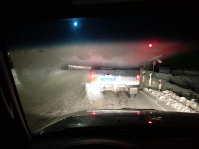

Пробовал, актуально только для режима рециркуляции
Можно ли включать кондиционер одновременно с печкой?
Можно и нужно. Как известно, автокондиционер очень быстро и эффективно осушает воздух. Пользуйтесь этим, чтобы бороться с запотеванием стекол автомобиля. Лучшего средства не существует.
Запотевает стекло, образуется конденсат, от разности температуры внутри и снаружи, и оно замерзает.
Как по твоему почему при включении обдува на стекло, автоматически включается кондей?
Кондей должен помочь препятствию образования запотеваний и конденсата.В случае же разморозки стекла, это займет намного больше времени при движении по трассе.
Что бы вот такого не было http://www.pajero4x4.ru/bbs/phpBB2/down ... =95877&t=1 и включается кондиционер зимой.
Рециркуляция необходима, только в случаях сильного загрязнения воздуха (Камаз евро -20), плохих запахов (проезжаем завод,помойку) и тд. Во всех остальных случаях штука только способствует запотеванию.
