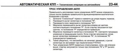

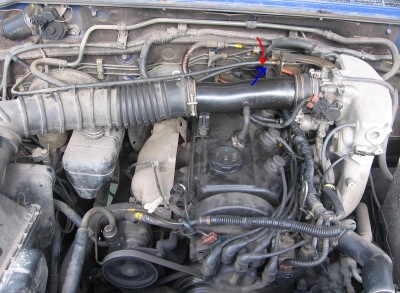

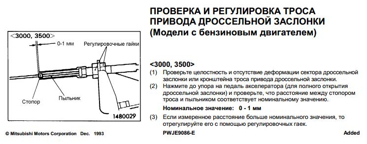

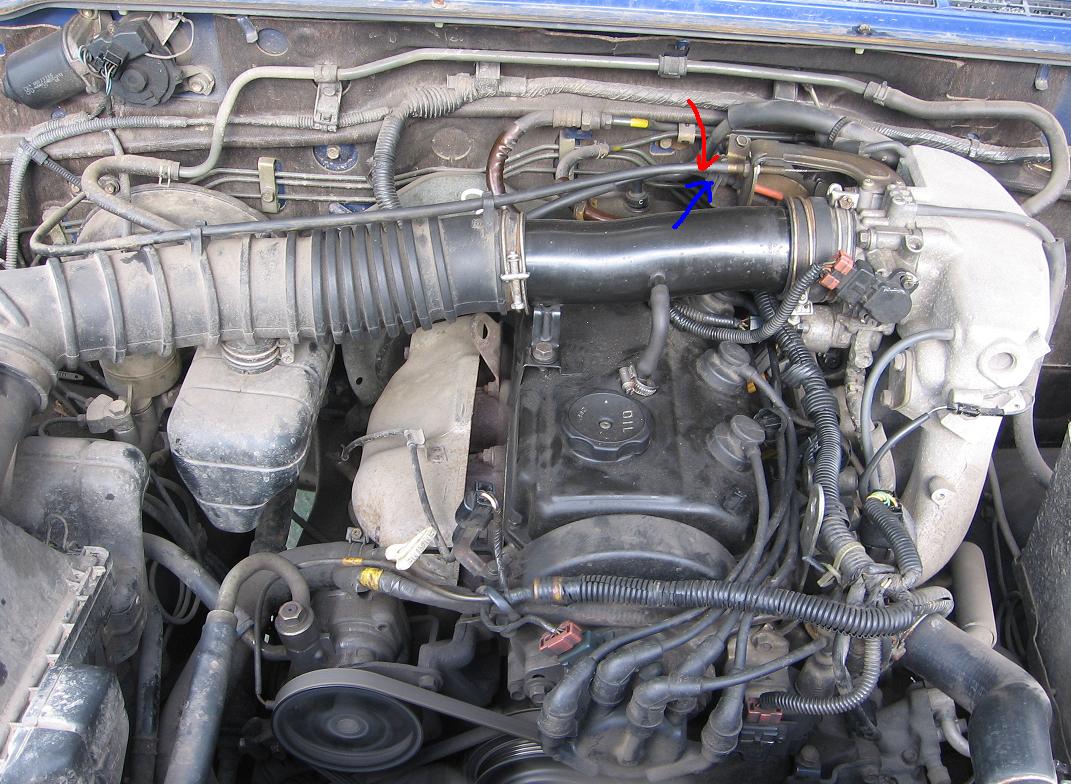

"на моторе" - Вы имеете ввиду тросик привода дроссельной заслонки? (рис.1)

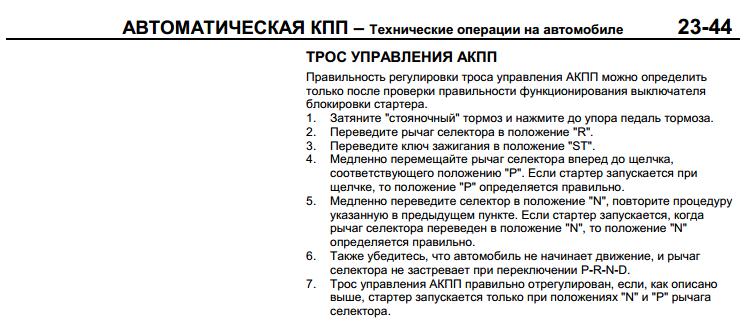

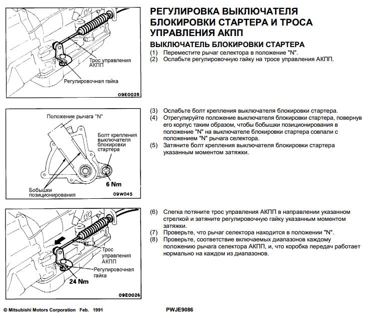

а "на коробке" - зачитал мануал, но не совсем понял, почему одновременно идет регулировка выключателя блокировки стартера (этот узел со стороны противоположной тросу управления АКПП)? у меня, по-моему, заводится только в положении "P",... хотя ::-[: не уверен - проверю, как я понял мануал: при корректной регулировке стартер должен запускаться в положениях "N" и "P" (рис.2 и 3).

CAT@, да коробочный - тот что на рис 1. Другие картинки - не в тему. Трос управления акпп идёт на правую часть акпп немного выше ингибитора (2й рисунок на 2м листе).

Что-то упутался... ::-[: Появились вопросы:
1. "коробочный" - имеется ввиду №4 по рисунку 1, который идет на дроссельную заслонку? если по фото то я его указал синей стрелкой, красной - тросик педали газа, верно?
2. регулировка троса управления АКПП (№6 на рис. 1) заключается в ослаблении гайки, выборе хода троса (если есть) в положении "N", верно?
3. выключатель блокировки стартера у меня со стороны противоположной тросу управления АКПП - как на рис. 1 и сегодня с утра проверил - стартер срабатывает только в положении "P", в положении "N" - стартер не работает ::-(: Это означает неправильную регулировку троса управления АКПП?
ZILLA писал(а):Выскакивает оплётка и там и там.
А обжимать есть резон или все одно разболтается, если уже выскочила? Есть нюансы при реанимации оплетки троса?

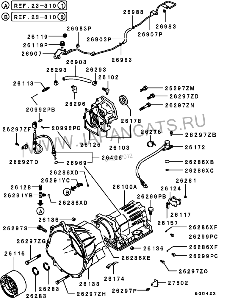

По каталогу трос от АКПП до ДЗ - это позиция 26406, № для заказа MR 317411
Лучше все же заменить или "колхозить" с обжимом?
