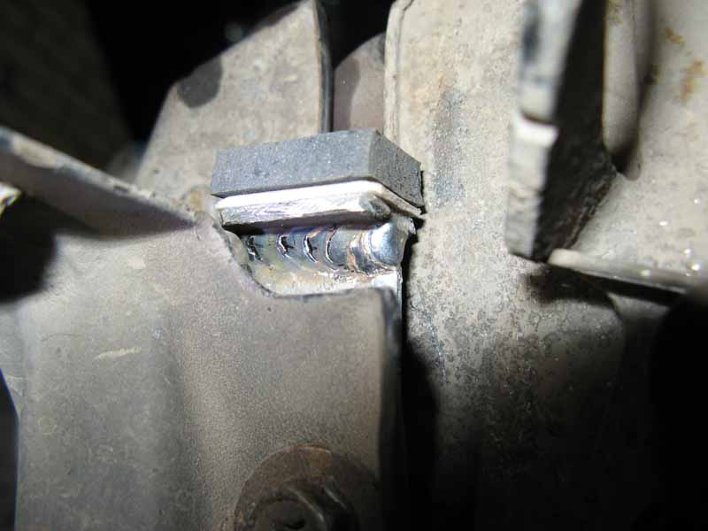

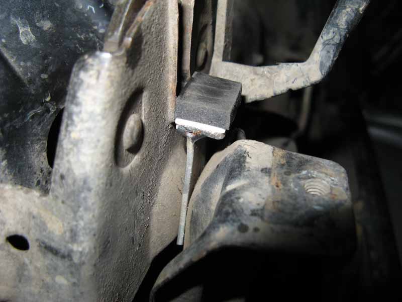

Отчет. Гремит передок, прямо визуально видно, как ходуном ходит на ямах. Облазил всю подвеску, сайленты, шаровые, гранаты, опоры двигателя, крепление аккумулятора и прочих блоков, все вполне прилично. Только на днях понял, что ходуном ходит не передок, а капот. Выработка в замке капота и его петле. Потряс руками закрытый капот с пристрастием, стук очень серьезный. Если замок можно купить новый, то петлю варить новую проблематично, наваривать по месту неудобно. К счастью, японцы в своей извечной мудрости оставили удобную лазейку. Берем уголок (на фото) и делаем нехитрую конструкцию, крепим ее под штатный болт. Кусок резины от заднего брызговика зубилы клеим на двусторонний скотч. Без резины, к сожалению, нельзя - выработка в замке не даст вывести в ноль зазор, нужен свободный ход, чтобы замок мог закрываться. Резину, как оказалось, лучше найти потоньше и пожестче. Замок обязательно смазать - усилие открытия замка заметно возрастает. Эффект очень положительный. К сожалению, машина пустая и гремят задние сидушки, из-за этого трудно точно понять, совсем ли ушел грохот. На днях загружу пассажиров полный салон, будет яснее.
