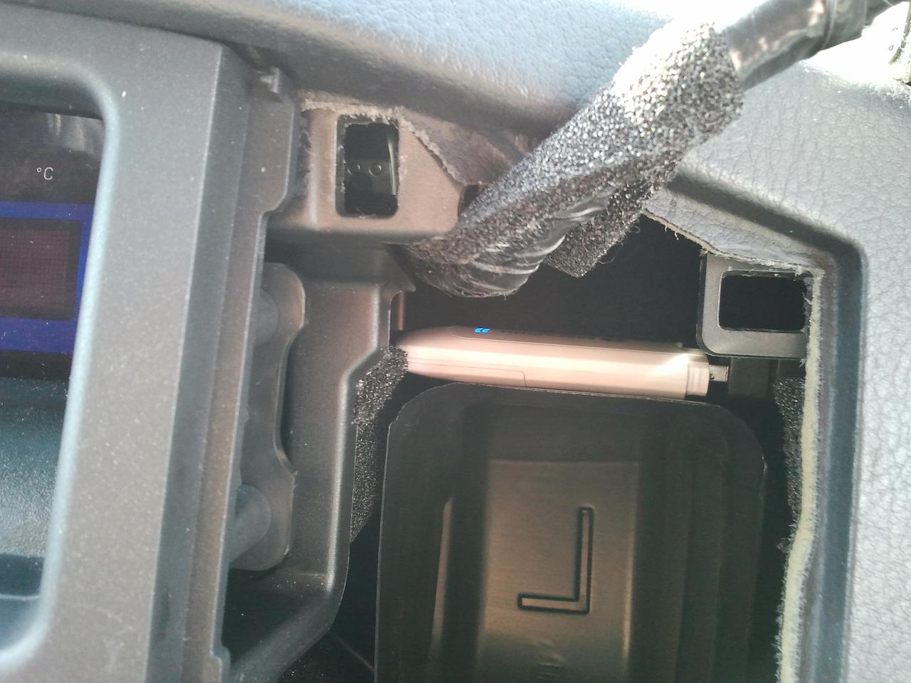

кстати насчет выводов USB, я через удлинители один выход вывел в подлокотник(туда модем воткнул), второй выход вывел в отделение где визитницы, приклеил разъем и туда теперь удобно втыкать флешку например, если надо что-то залить в систему...
