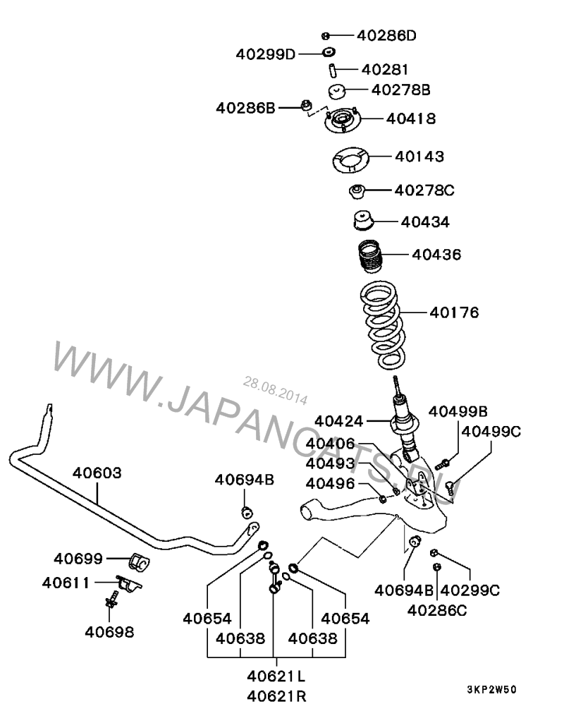

Re: Как сделать грамотный лифт передней подвески? П2
еле осилил маленькую тему...
а нельзя ли переделать переднюю подвеску на пружинную, как у Эволюшена, т.е. заместо аммортов поставить стойку?!
можно ВСЁ, даже мост вкарячить
Ты щас насоветуешь людям геморроя! Единицы вкорячили мост на П2 и устанешь читать чего это им стоило.vadim82 писал(а):можно ВСЁ, даже мост вкарячить
жена болгарина и сварочник творят чудеса ))))
Хотя можно конечно. Но тут финансы и время спросят "А нужно ли?"
ну так вопрос звучал можно? ответ - можно!! чо нет то )))
если б чел осилил не только одну тему на 8 страниц, а пару тройку соседних...то не задавал бы таких общих вопросов. а уточнял бы вопрос цены, время и главное результат то лучше?
