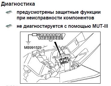

Попробую всётаки повторить вопрос и заодно подниму темку...
Понимаю, что данные датчики не диагностируются обычным тестером, но тем не менее может есть способ их проверки? Уж очень раздражает постоянно горящая лампа, хотя надо отметить, что свет фар у меня не "упал" и не "взлетел", как тут многие пишут. Пару раз было, что лампа неисправности гасла при запуске авто, но во время движения загорается снова! Визуальный осмотр датчиков и их контактов неисправности не выявил, все гуд, но правда читал, что внешне исправный датчик может не работать и это как правило задний!?
Есть возможность как-то отдиагностировать данную систему?
На данном изображении не способ диагностики случаем?

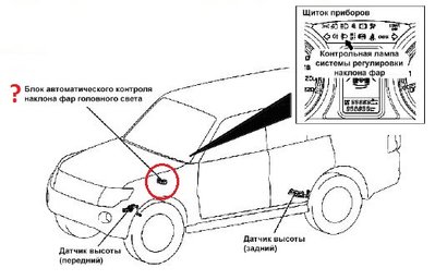

Есть еще и блок управления всей этой системой. Может быть он не исправен?
Думаю нужно и его проверить, но даже не знаю как он выглядит! Подскажите где расположен этот блок?
