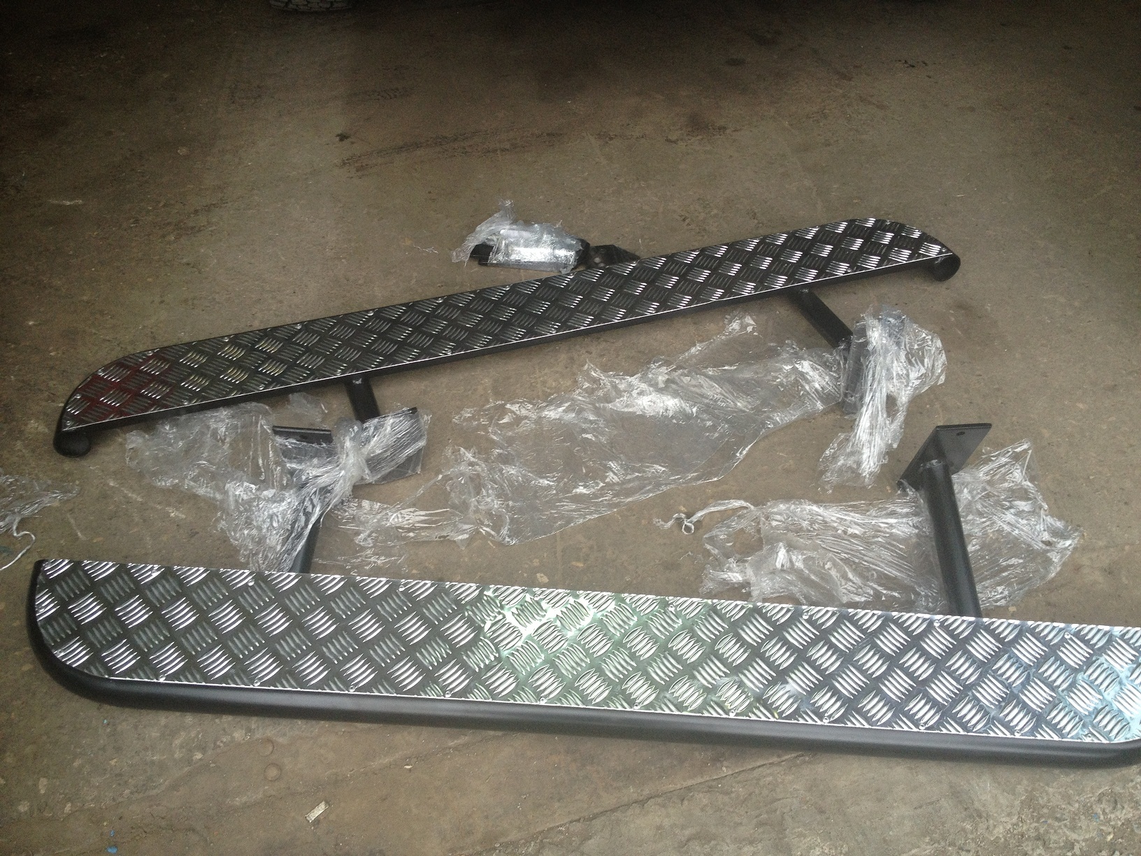

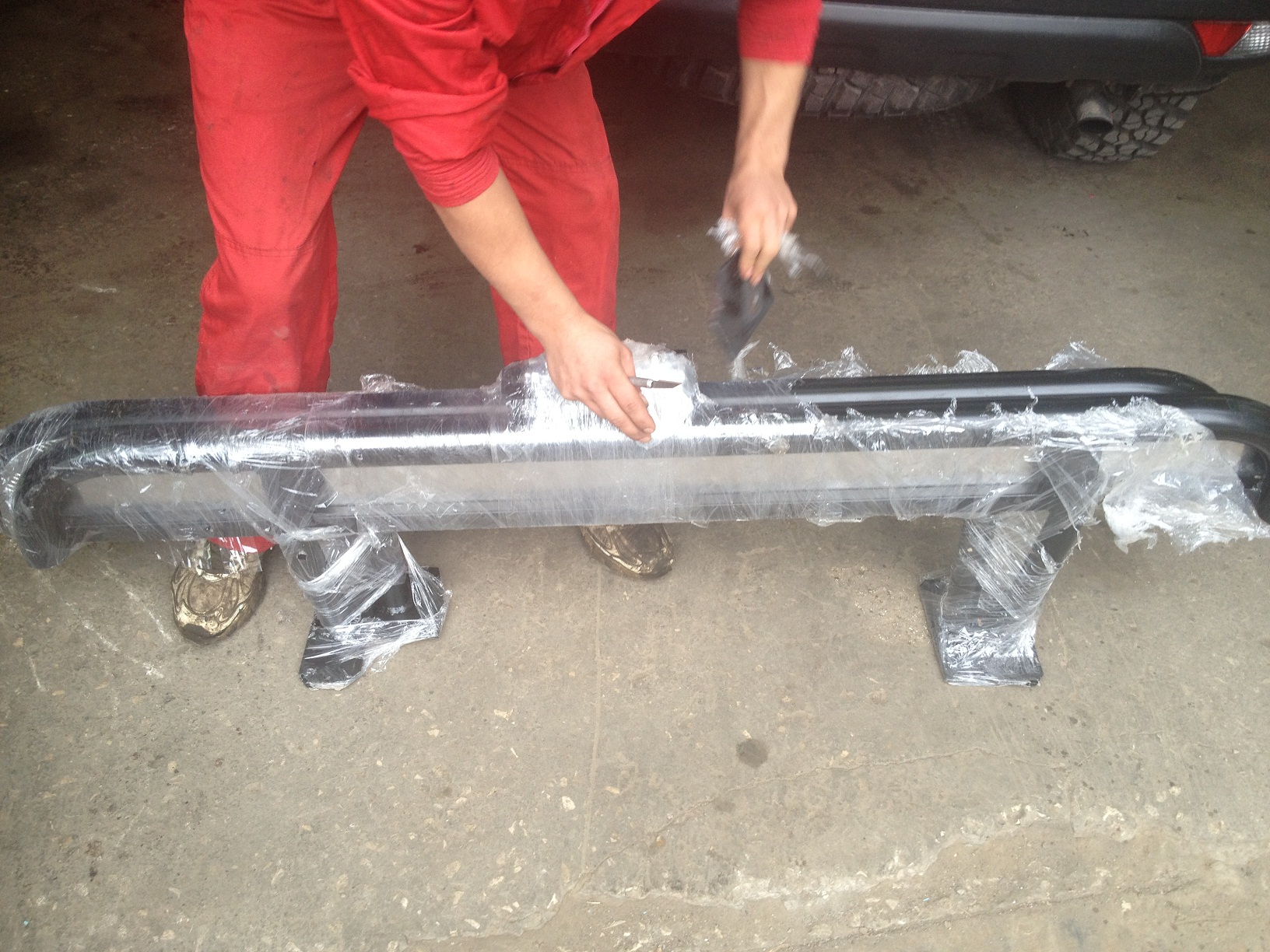

На днях получил пороги от Block Motors.
Выкладываю краткий фото отчетик , ну и первые впечатления.
При перевозке Москва -Самара порогам досталась только небольшая царапина. Что удивило, потому как упаковка была просто изнасилована кем то.:)
Установка особых трудностей не доставила. Была небольшая не стыковка на правом пороге. Немного мешало крепление "банки" на раме. Просто немного обточили ( 10 мм ) крепление порога с последующей обработкой от ржавчины. Ну вот. Пороги поставлены. Смотрятся отлично, зазоры одинаковые все. Сделаны пороги аккуратно. Придраться не к чему. (я про внешний вид)
Осталось проверить их на подъем машины. Вот тут и началось. Мастер предположил , что конструкция порога не рассчитана на это и порог может
помять нижнюю часть кузова при подъеме. Решили рискнуть. В итоге машин был поднят с каждой стороны по 2 раза ( перед, зад). Кузов не поврежден.
Но немного засмущало то, что при подъеме порог вплотную прижимается к нижней части кузова. При опускании он встает на место т.е. его ход примерно 10-15 мм. Не предполагал , что это будет так. Попробую приварить косынки на трубы. И прихватить сваркой места крепления к раме. Но только не полностью, а нижнюю часть креплений.
Есть видео подъема за порог. Но пока не знаю как его тут разместить. Разберусь и выложу.

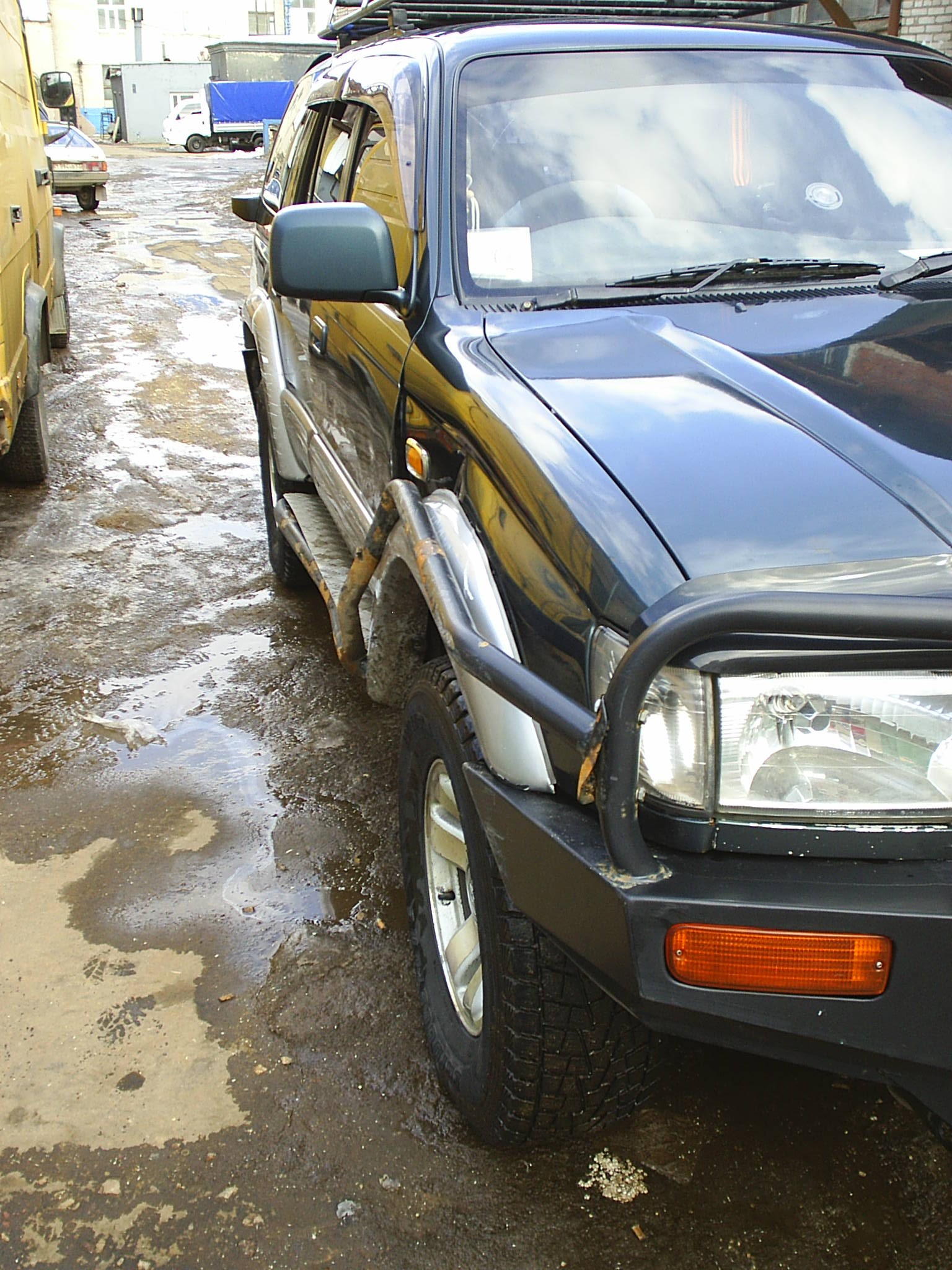

МШУ
Сообщения: 28930
Двигатель:: 6.2диз и 1.3бенз
Благодарил (а): 91 раз
Поблагодарили: 515 раз
Re: Силовые пороги, подножки на НМПС
Сообщение МШУ »
EgorkinPapa писал(а): да вот тоже, терзают смутные сомнения. а если еще пару кронштейнов присобачить к раме? или один по центру?
Вообще, такой ход порога сильно критичен и череват чем то фиговым?
Да хоть 10 кронштейнов))))....рама от этого менее пластичнее не станет....
На длиннобазнике,даже приваренные к раме и усиленные косынками ,пороги "ходят" до 30 мм...(еще и на подушках кузов "играет")
то бишь либо изначально изготавливать порог с 40 мм зазором до кузовной отбортовки,либо делать зазор в 10-15 мм (чтобы нагрузка частично приходилась и на кузов ).....
ЗЫ Есть веселая фирма КДТ,так они правый и левый порог 2-мя траверсами связывают=мало того ,что получается 2 адских плуга снизу,да и зажатая в средней части рама неизвестно как будет себя чувствовать через пару лет,даже при только асфальтовым использование авто
PSS Вот не удержался)))) Блок торгует порогами моего пр-ва(была проплачена партия,посему оптовый ценник вылез вкусный для Блока).....Коля,в общем то это и не скрывает,но и не афиширует....Скажу больше: по такому принципу(перераспределению нагрузки в кузовную отбортовку) мы уже делаем лет 6-7....на 200 тлк (которые немножко тяжелее))))) делаем таким же макаром
Ну и до кучи : за всё время моей работы по сабжу,был единственный случай 3 года назад развалившихся на покатушках порогов в Питере у аки Чебурашки( ессно выслали 2-й комплект бесплатно)

МШУ писал(а):[
Тоже хочу пороги, меня интересует что будет при аварии (боковой удар), порог потянет за собой раму? или просто кронштейны погнуться?
МШУ
Сообщения: 28930
Сообщение МШУ »

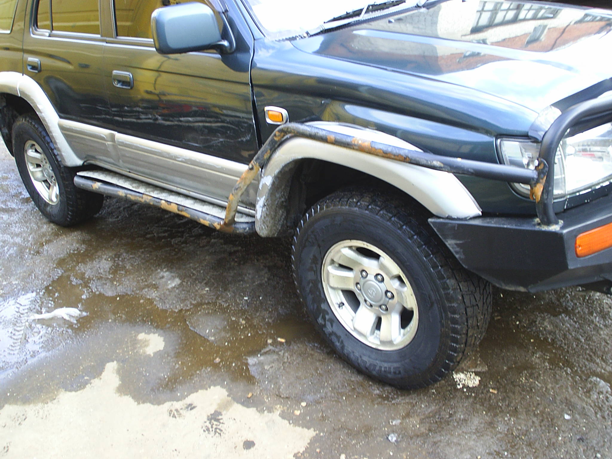

Боковая встреча с минивэном под 45 гр ( железки ржавые,потому что чел месяц катался с такими повреждениями)
ЗЫ вот поэтому ,кмк,делать 3-й ,центральный кронштейн не нужно

МШУ писал(а): Боковая встреча с минивэном под 45 гр ( железки ржавые,потому что чел месяц катался с такими повреждениями)
тут ударчик совсем слабый, и не понятно что с рамой, хоят штатный наверно вообще кузов за собой утянул бы.
МШУ
Сообщения: 28930
Сообщение МШУ »
Я бы так категорично не говорил,ибо хозяин сурфа сказал,что у басика пол морды снесло...
Фотки плохо за себя говорят,но ,поверь,загнуть трубу Ф57 со стенкой 4мм на 60-70 мм от оси не так просто....это не стоковый порог из фольги...
А чего я собсна за советскую власть агитирую ...каждый выбирает для себя сам... я,когда мне тазик в бок приехал,пожалел,что порогов не было (((((
