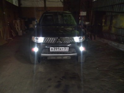

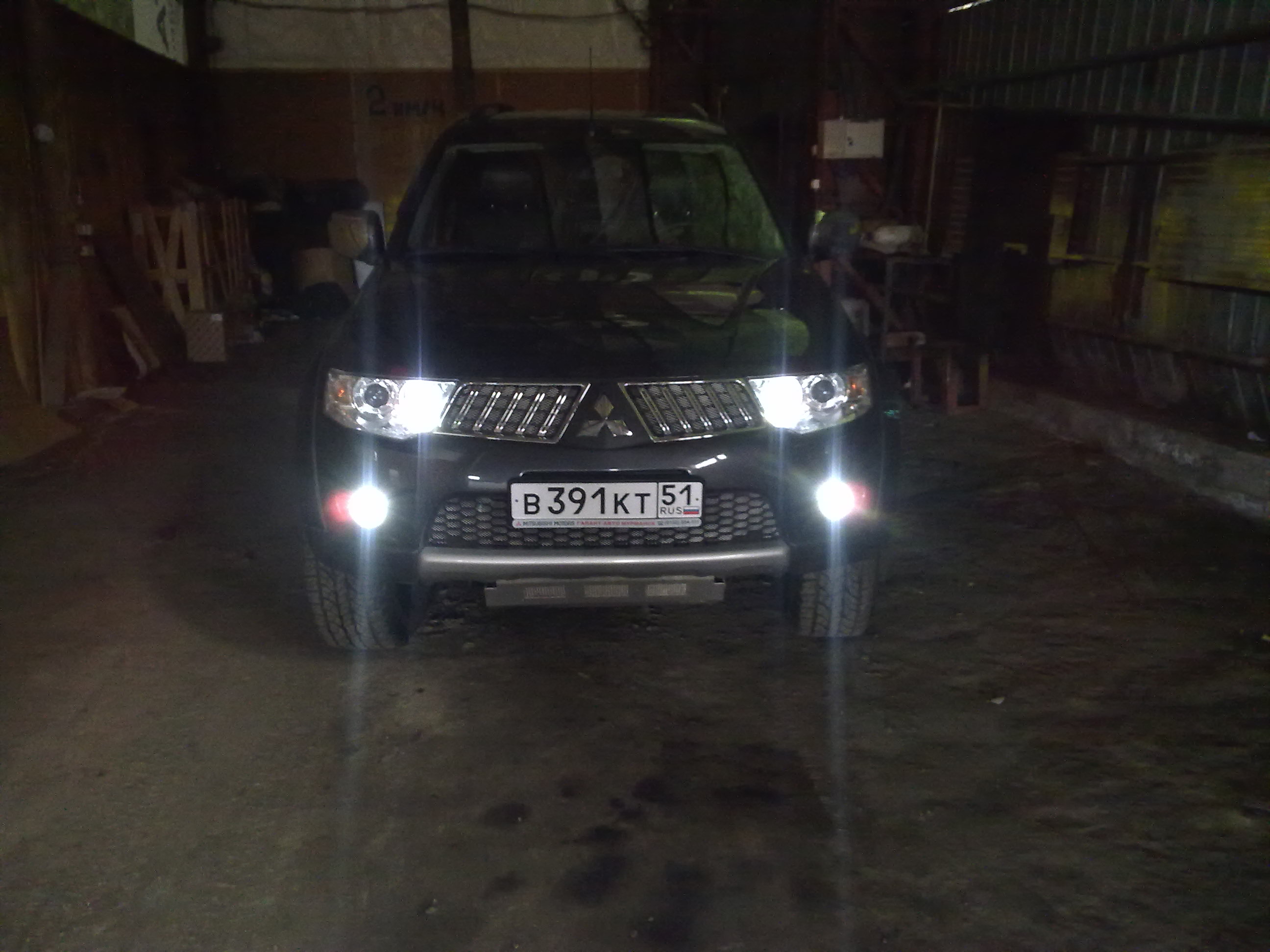

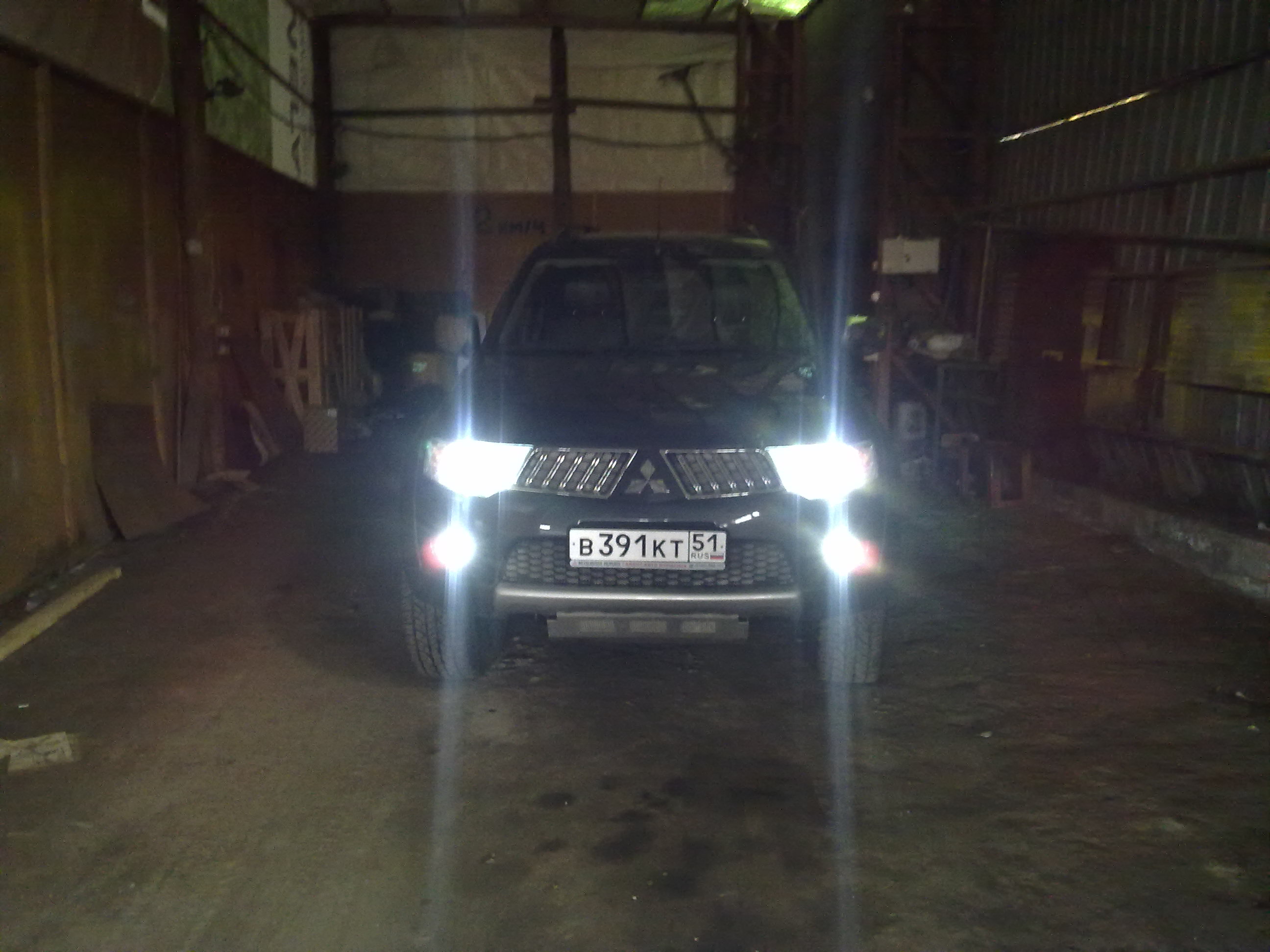

Так как в стоке противотуманки добавляют только хлопоты, решил их использовать как DRL.
с габаритами
с габаритами
со штатным ксеноном
со штатным ксеноном
Замена только ламп. Куплены через интернет. 18 SMD светодиодов на каждой. Цоколь H11. Света от них просто нет, зато сами туманки светятся здорово))
ps. Родные лампы H11 Осрам(Германия), Дальний HB3 Неизвесный производитель(Америка), Габариты Тошиба. Такая вот солянка :)
+7921 030четыре030 Святослав
