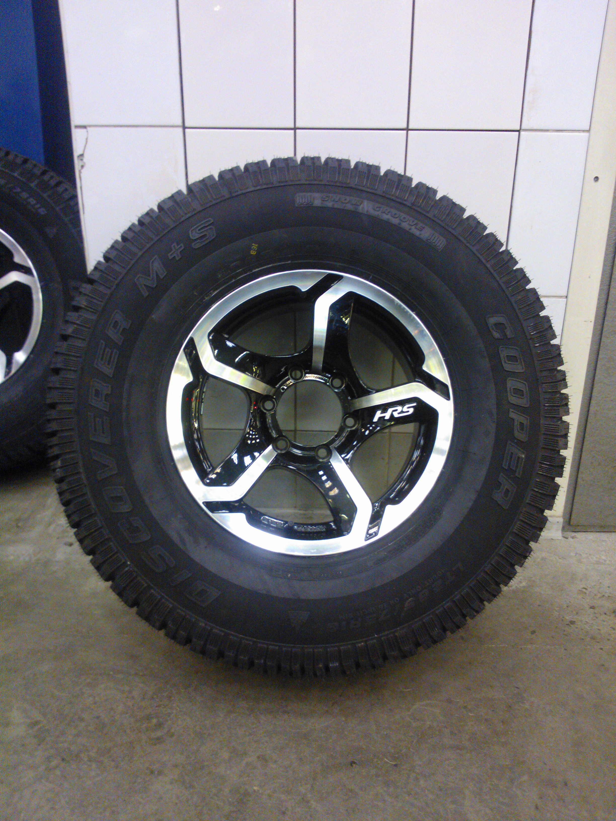

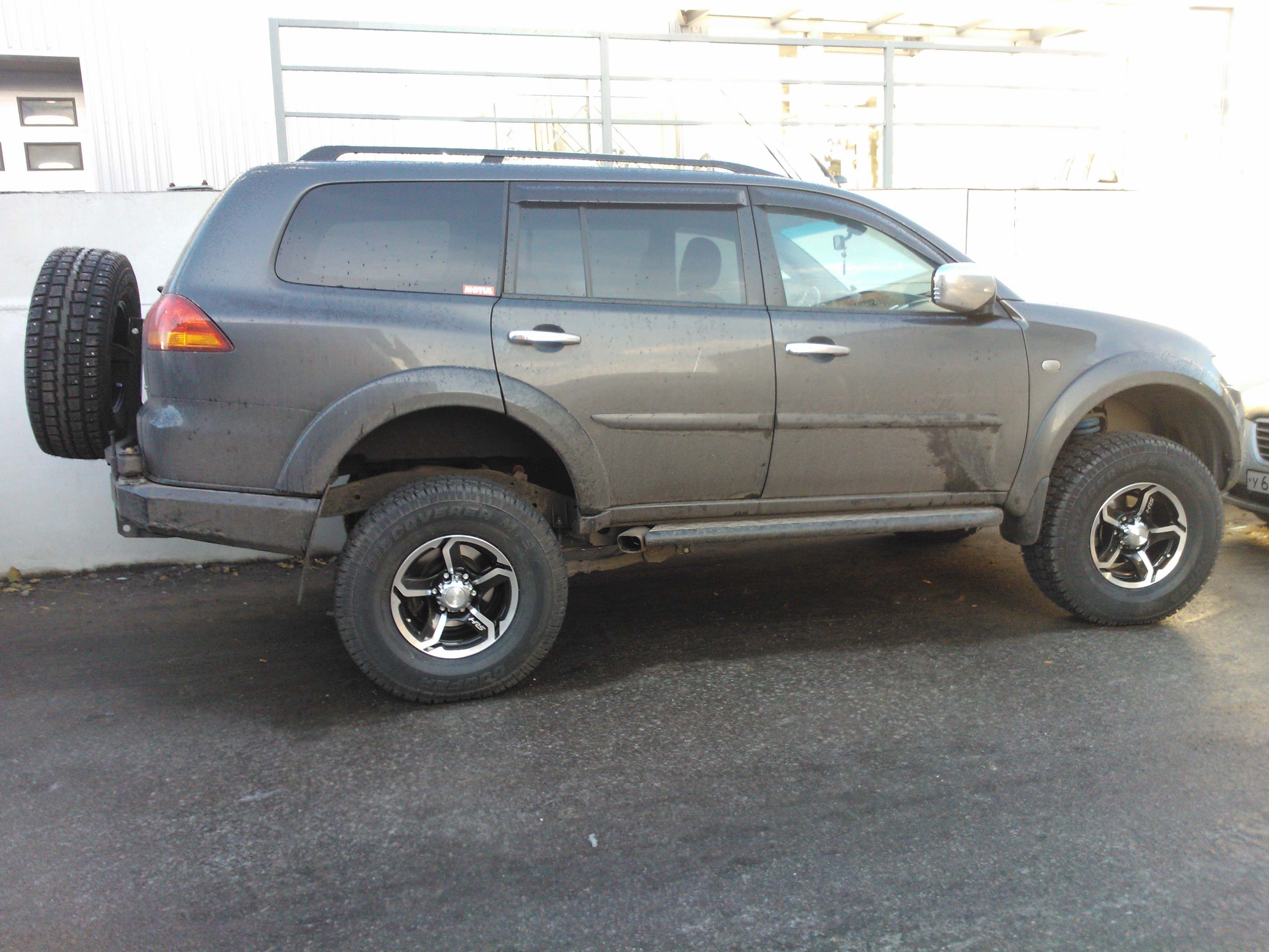

На зиму воткнул себе вот такой комплект....
RW Classic » H-409 8x16 6x139.7 ET10 d110.5
285/75R16LT Cooper Discoverer M+S шиповка
Даже с бодиком 40мм и хорошим лифтом по подвеске затирает брызговики ::-D: Вылет имеет значение ::-D:
Но это не стало неожиданностью, пока не решил что с ними(брызговиками) делать- будем посмотреть...
На ЦО забил. Если запарится- можно посчитать какую нагрузку выдерживают шпильки, но я не стал. Знаю, что запаса прочности достаточно.
