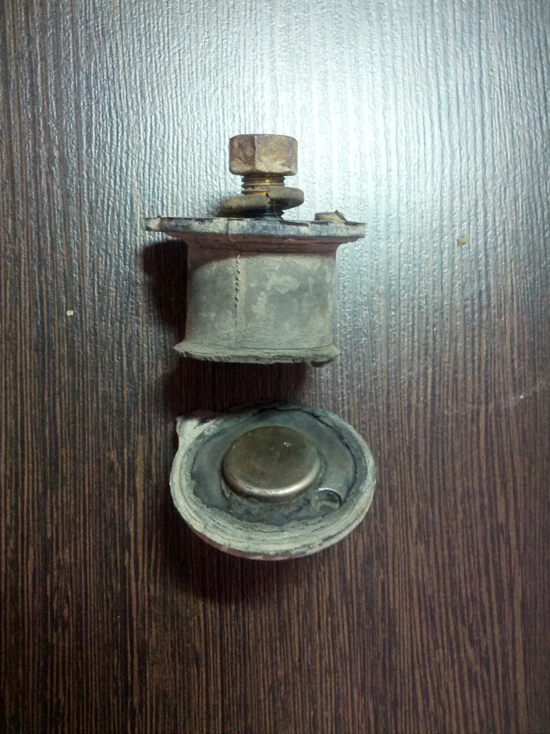

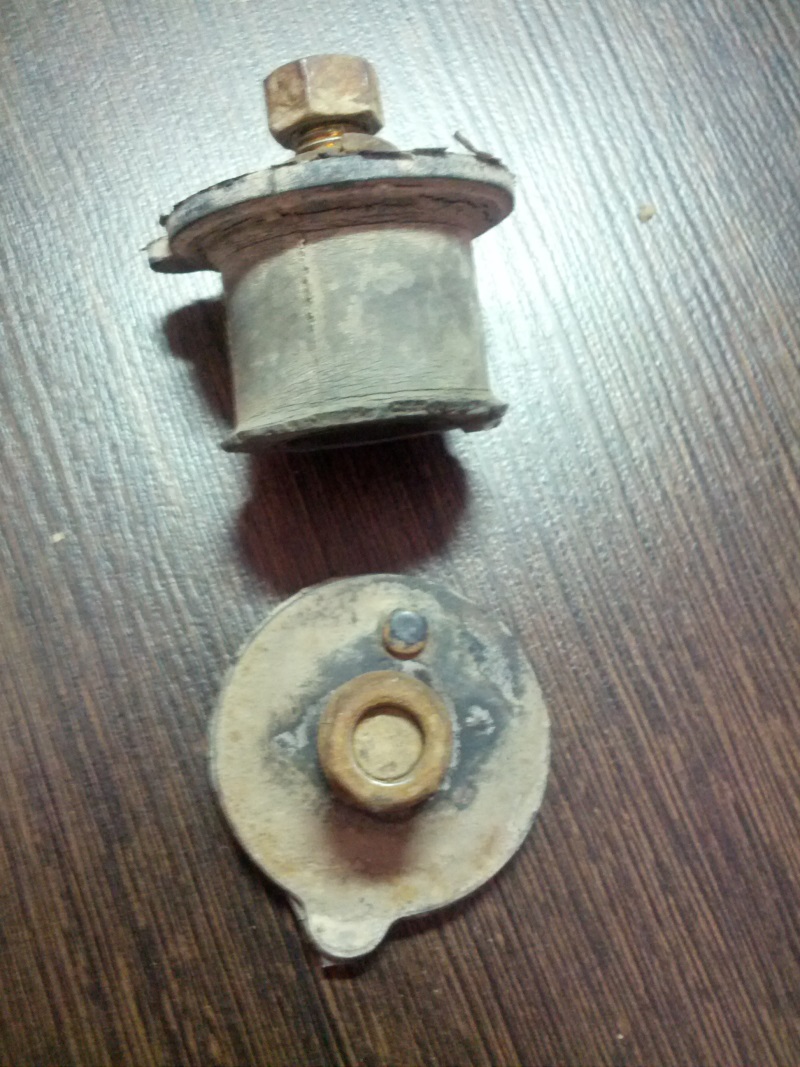

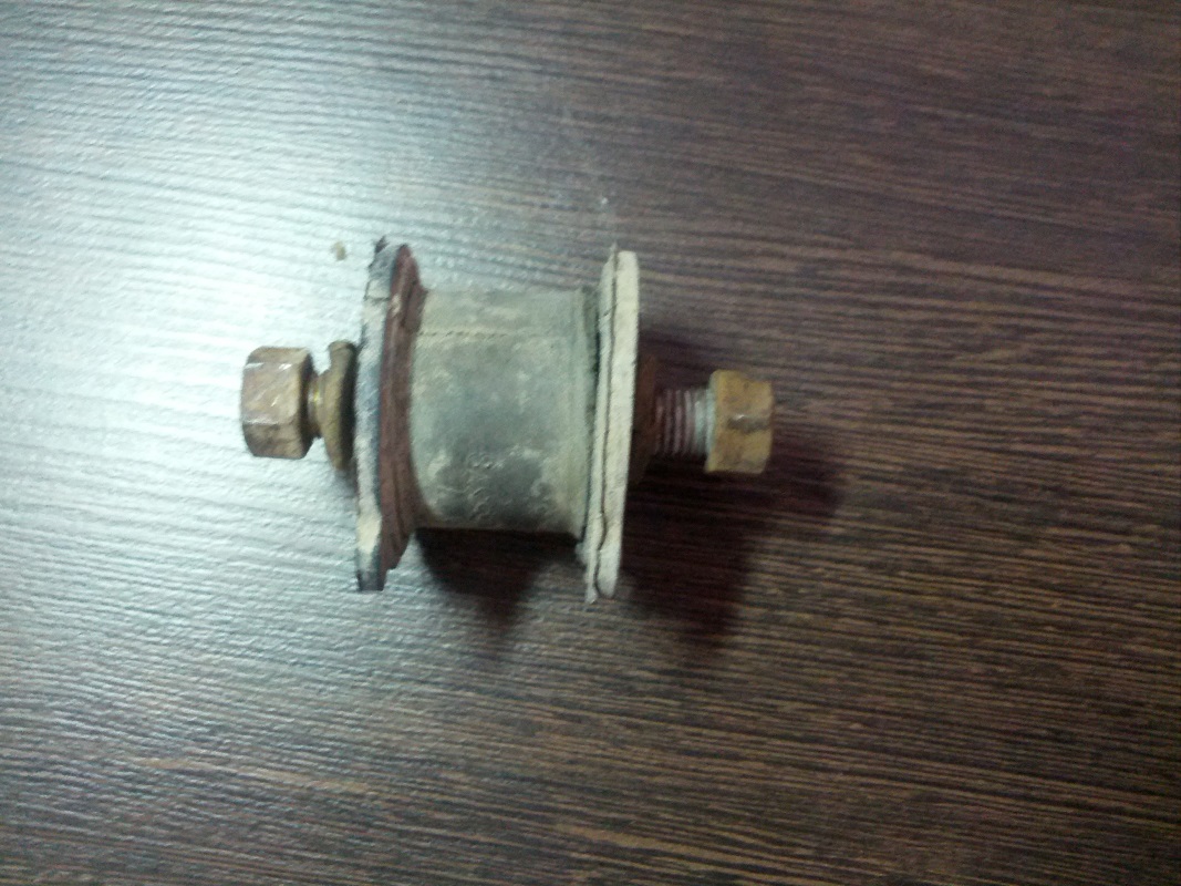

На днях обнаружил, что порвалась одна подушка раздатки (MR 165378 - стоит 1070 шт.), есть ли аналоги или может подходящая от другого авто (с небольшими доработками).

M1xa1L писал(а):На днях обнаружил, что порвалась одна подушка раздатки (MR 165378 - стоит 1070 шт.), есть ли аналоги или может подходящая от другого авто (с небольшими доработками).
сфотай, что то было из остатков
Вот
Kozanostra
Сообщения: 1910
Зарегистрирован: 11 янв 2007, 16:03
Двигатель:: 4а30 был, 4а31 был, сейчас 4D56
Мой автомобиль(и):: Pajero Mini был, сейчас Pajero L149G, 5 дв.
Откуда: Владивосток [25]
Благодарил (а): 10 раз
Поблагодарили: 36 раз
Re: Взаимозаменяемость запчастей (информация в первом посте)
Сообщение Kozanostra »
о где то было могу отправить))))
