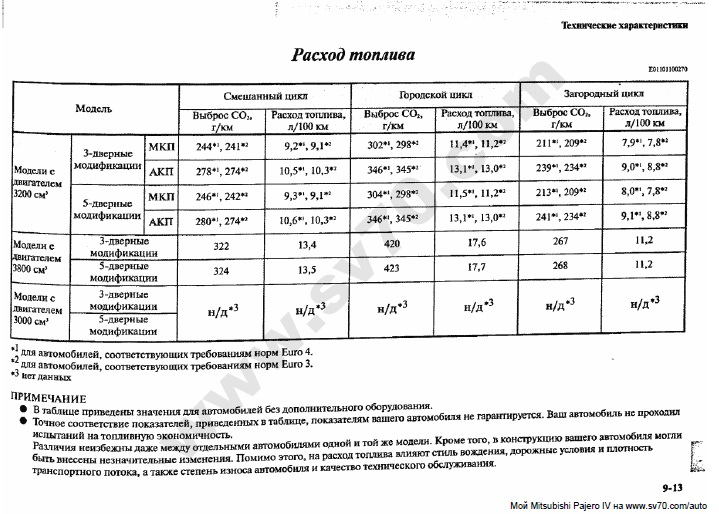

Извиняюсь за вопрос, может и есть тут инфа, но времени нет совсем. Делаю отчет о командировке. Ездил на своей машине.
Интересует НОРМА расхода ДТ на 4M41? Поискал нете, выдает только 2,5 литровый двигатель.
Подскажите пожалуйста.

Dimon 121 писал(а):Всем доброе время суток.
Смотря как ездить и который из 4m41.
По книжке

Если интересует офиц. источник (т.е. НПА) то там действительно нет 3.2, мы своим бухгалтерам всегда предоставляли распечатку с какого нибудь сайта (желательно чтоб сайт был более или менее серьезный, чтобы таблицы и все такое...), через поисковик сайтов таких много например: http://www.gazeta-a.ru/autocatalog/Mits ... 009/32_TD/
всегда прокатывало.
По книжке
А это разве не просто на Pajero, я так понимаю массы немного разные (или нет), соотв. и расход?

TeddyBearr999 писал(а): ...По книжке
Привет,Антоха!Еще бы укладываться в мануальный расход,дык и сАвсем неплохо бу :mrgreen:
По Европпе все укладывается.А вот дома неа.Да и у компиютера интересный подход :*CRAZY*:
Сейчас посмотрим что будет по баку.
