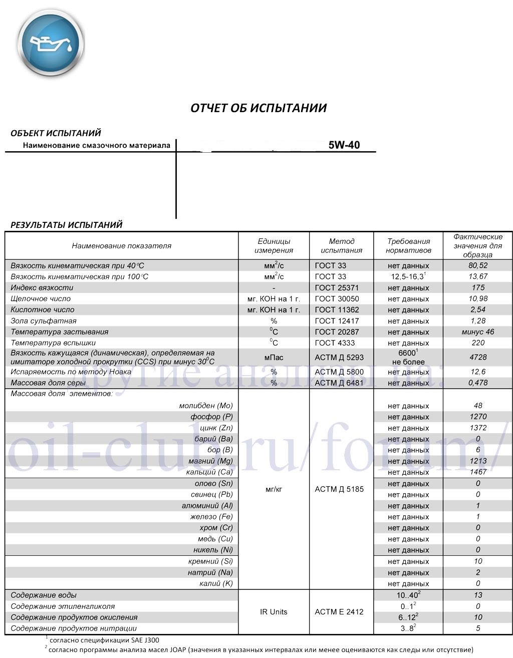

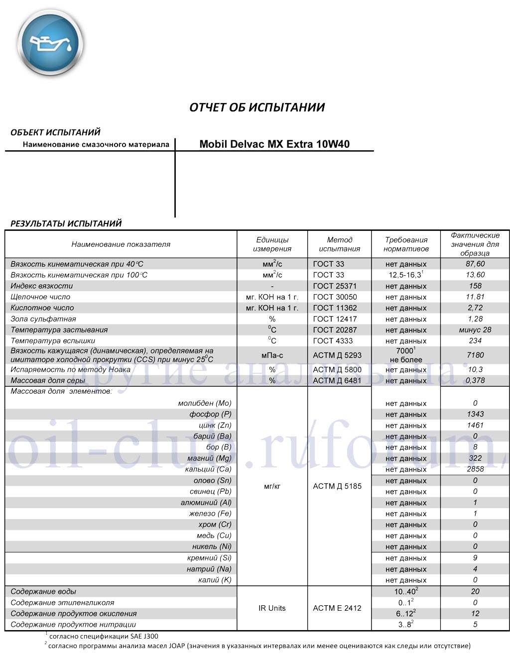

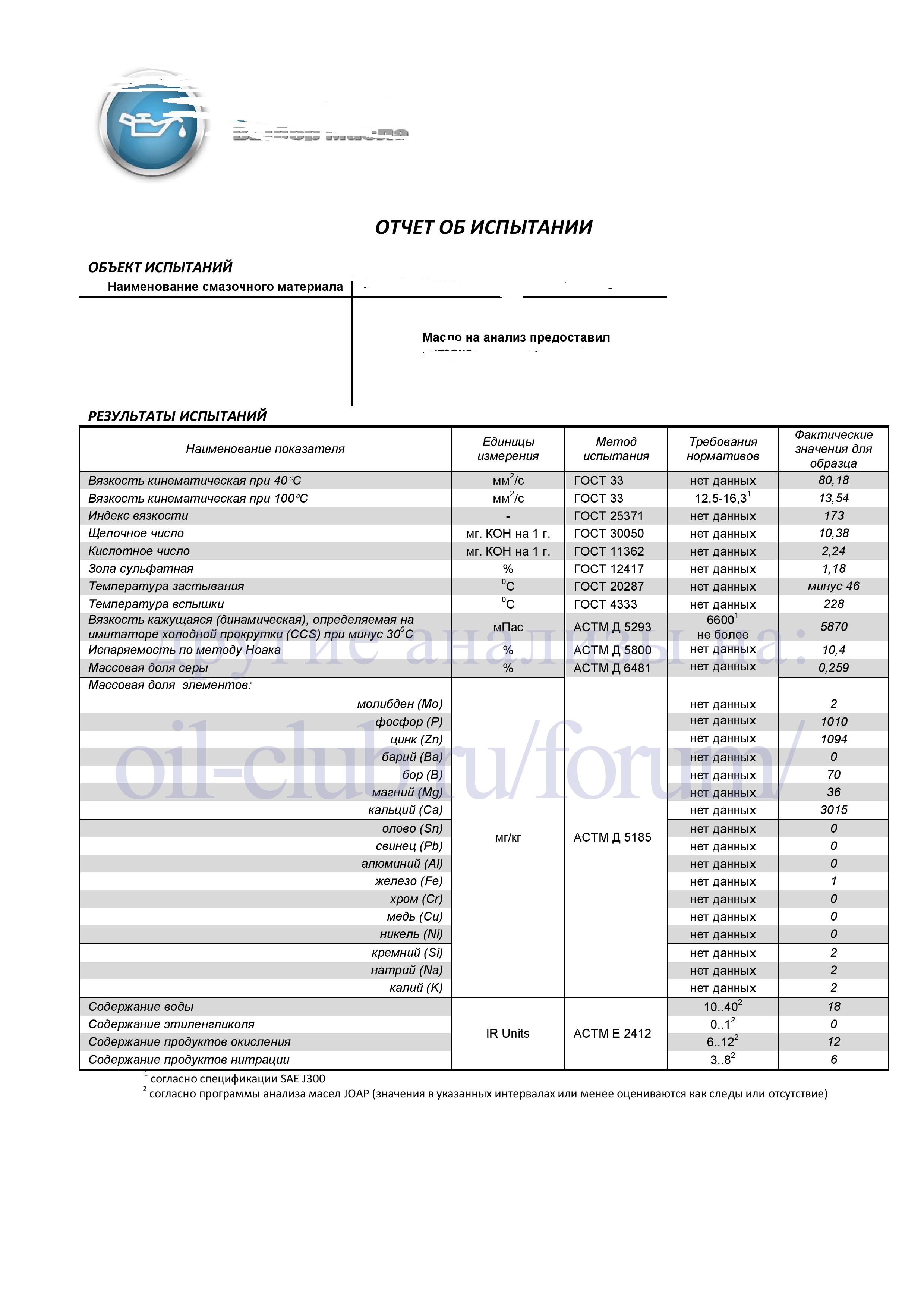

Судя по массовой доле серы есть минералка, низкий индекс вязкости- полусинтетика. В большинстве синтетик массовая доля серы меньше на 40-50% и выше индекс вязкости.
Нарыл только этот ответ про ВЯЗКОСТЬ ПРИ ВЫСОКОЙ ТЕМПЕРАТУРЕ И ВЫСОКОЙ СКОРОСТИ СДВИГА (HTHS), МПА•С ПРИ 150ºC, (ASTM D4683):
Mobil Delvac 1 5w-40 и Mobil Delvac MX 15w-40 соответствуют стандарту ACEA E7, соответственно показатель HTHS > или = 3.5 мПа с.
Синтетика-полусинтетика, это не так важно. Главное это эксплуатационные качества масла. На дизеле лучше чаще менять более дешёвое масло(раз в 6-8 тыс км), чем перекатывать на дорогой синтетике по 15 тыс км. Масло в дизеле менее теплонагружено, чем в бензинке, поэтому риск перегрева масла минимален. Синтетика считается более устойчивой к перегревам.
Приложил файлы с лабораторными анализами, Мобил делвак МХ Экстра, дешёвой полусинтетики(продавали за 170р за литр) и синтетики(около 250-300р за литр). У всех HTHS > или = 3.5 мПа с
По низкотемпературным свойствам дешёвая полусинтетика опередит большинство синтетик.
В дешёвой полусинтетике есть модификатор трения Mo(не во все синтетики его кладут)- двигатель должен работь тише.
Индекс вязкости у дешёвой полусинтетики почти как у синтетики.
Холодная вязкость меньше, снизит расход топлива на непрогретом моторе.-за подобные высказывания на форуме, могут перевести в раздел "читателей".
Сульфатной золы в норме для старых дизелей во всех трёх маслах. По сульфатной золе для ЦПГ и клапанов вред одинаковый. Синтетика, чутка менее вредна.
Щелочное число достаточное у трёх масел, чтоб защищать дизель на пробеге до 8000-10 000 км. Но у Мобила чуть больше, можно увеличить пробег на засаженном масле.
По угару, мобил показывает результат, как у средних синтетик. В двигателе будут угорать одинаково(дешёвая полусинтетика чуть больше), потому что высокотемпературная вязкость одинакова.
По массовой доле серы обе полусинтетики не блещут.
В итоге, у Mobil Delvaс MX Extra 100% интереснее базовое масло чем у дешёвой полусинтетики( об этом говорит средняя склонность к угару и но высокая массовая доля серы). В эксплуатационных показателях иногда выигрывает дешёвая полусинтетика.
3 лабораторных испытания. Даже синтетика иногда проигрывает дешёвому маслу.
Каждый исходит из своих финансовых средств.
170 р\литр, 320 р\литр, 250-300 р\литр, 650р\литр и выше

http://www.youtube.com/watch?v=47o6hUojlPU
ЗЫ как то заливал SHELL 5W40, не понравилось, стал появлятся какой то желтый налет на деталях, причем даже 1000 не откатал, слил от греха подальше, рисковать не стал, но это масло вполне могло быть и отсюда:
хотя брал в МЕТРО СС.
Снимал в -30, обманывать самого себя смысла не вижу

Re: Какое масло заливаем в двигатель 4М40 (турбо-дизель)
Лью уже 2,5 года Mobil Delvac MX 15w-40, друзья подогнали пол бочки на халяву ( 40 р/л). Полет нормальный, от замены до замены не долеваю, двигатель работает мягко. Машина стоит на улице, при минус 12-15 заводится без проблем, если холоднее то 10-15 мин лампой и заводить.Зимой езжу редко, точнее я совсем не езжу ( слава гайцам и убиться им о стену
До этого 2 зимы на Zic 5w30, в -30 -33 без проблем заводился с первого оборота, если было холоднее даже не пробывал, жалко машину да и соляру уже перехватывало.
Меняю масло через 5 тыс км, расхода нет.
