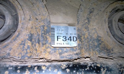

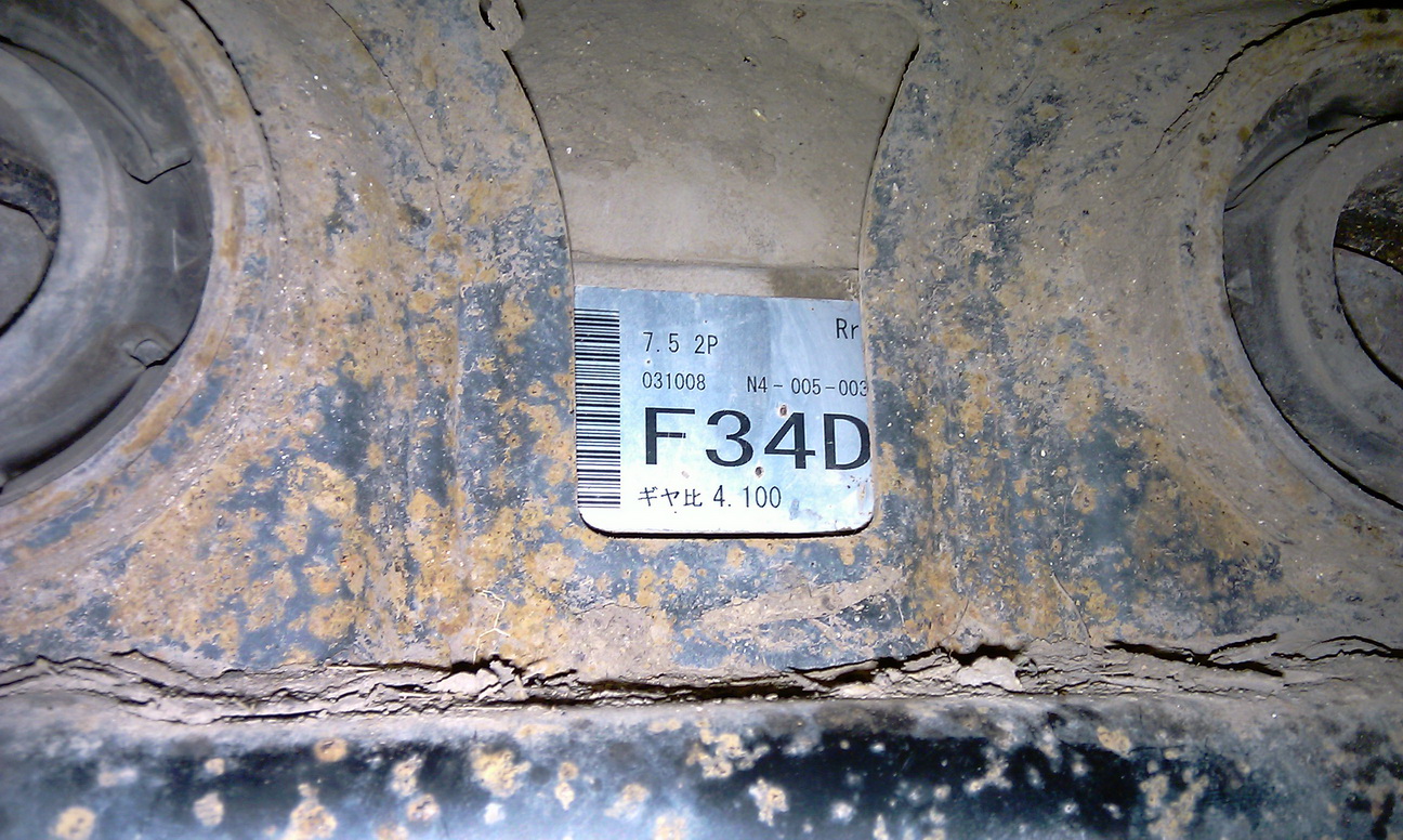

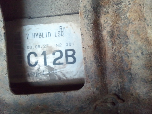

Приподнял колесо, завёл двигатель, включил скорость, колесо закрутилось, ни каких намёков на блокировку - вращается свободно и на любой скорости, хоть 2 км/ч, хоть 20. Походу он кончился у меня. На лейбле надпись есть... но как известно, на заборе тоже много чего написанно

Прикольно, надпись то на фотке кривая.
Должно быть написано HYBRID, а на фотке - HYBLID
Китай однака
Китай однака

Ну ясень пень! Теперь масло с надписью LS искать пойду, чай не миллион стоит
А надпись, так это ... там 3 блока букв HYBL ID LSD

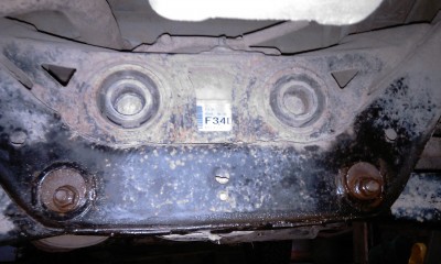

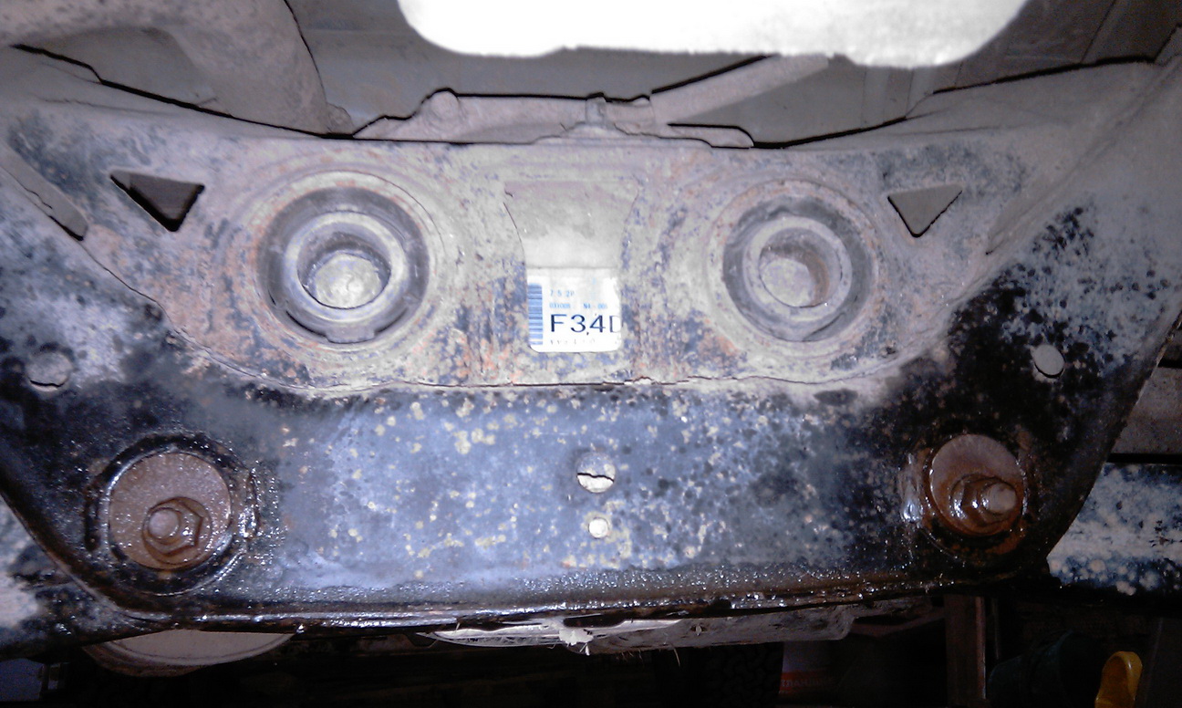

Форумчане, а можете определить по фото какой редуктор у меня стоит. с LSD или без?

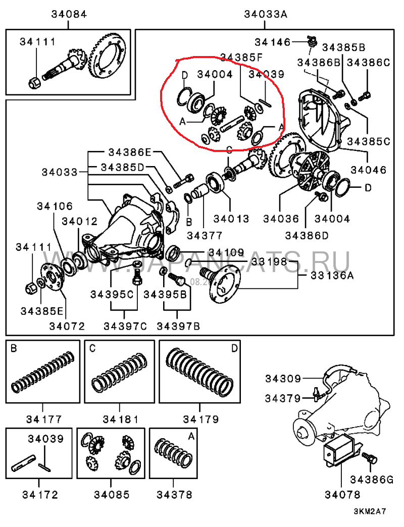

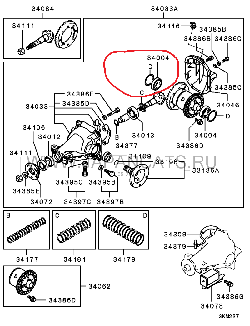

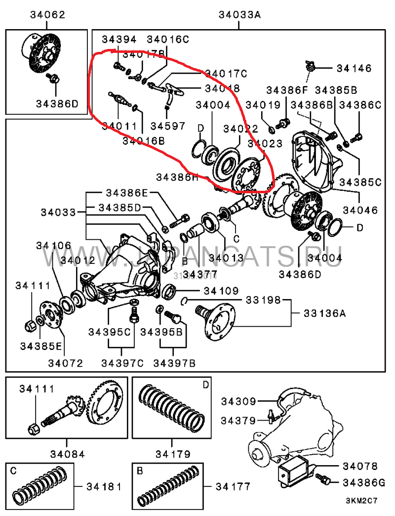

По моему вин коду экзист выдаёт 3 варианта редукторов. Причём отличаются они только набором деталей обведённым маркером. Закралась шальная мысль: если редуктор "пустой" без блокировки и ЛСД может просто докупить необходимые винтики шестирёнки??? Может удасться обмануть судьбу?

Первый - ЛСД, второй - принудительная блокировка, третий - пустой (т.е. обыкновенный)

Оказывается не дочитал предыдущий пост
Судьбу не удасться нае..ть. Вместе с этими винтиками и шестерёнками, ты прикупишь ещё и корпус планетарного механизма и корпус самого редуктора. И нае.шься со зборкой и регулировкой. Проще целый (с нужной функцией) купить.
Не забыть ешё прикупить компрессор к принудиловке и кнопку в салон

А у меня какой? Фото несколькими постами выше. И можно ли из пустого сделать ЛСД?
