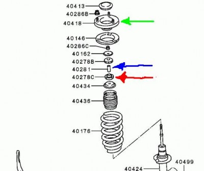

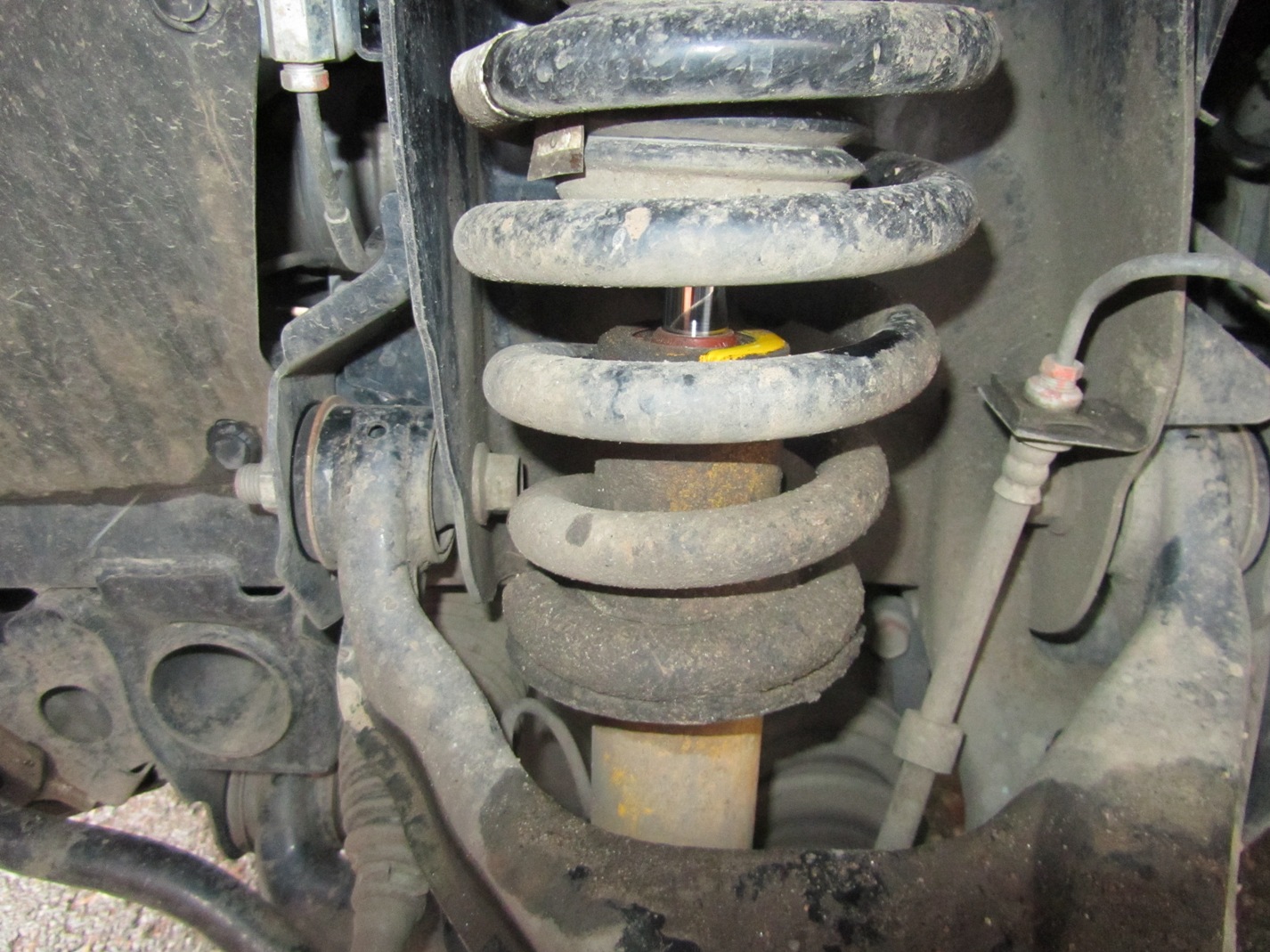

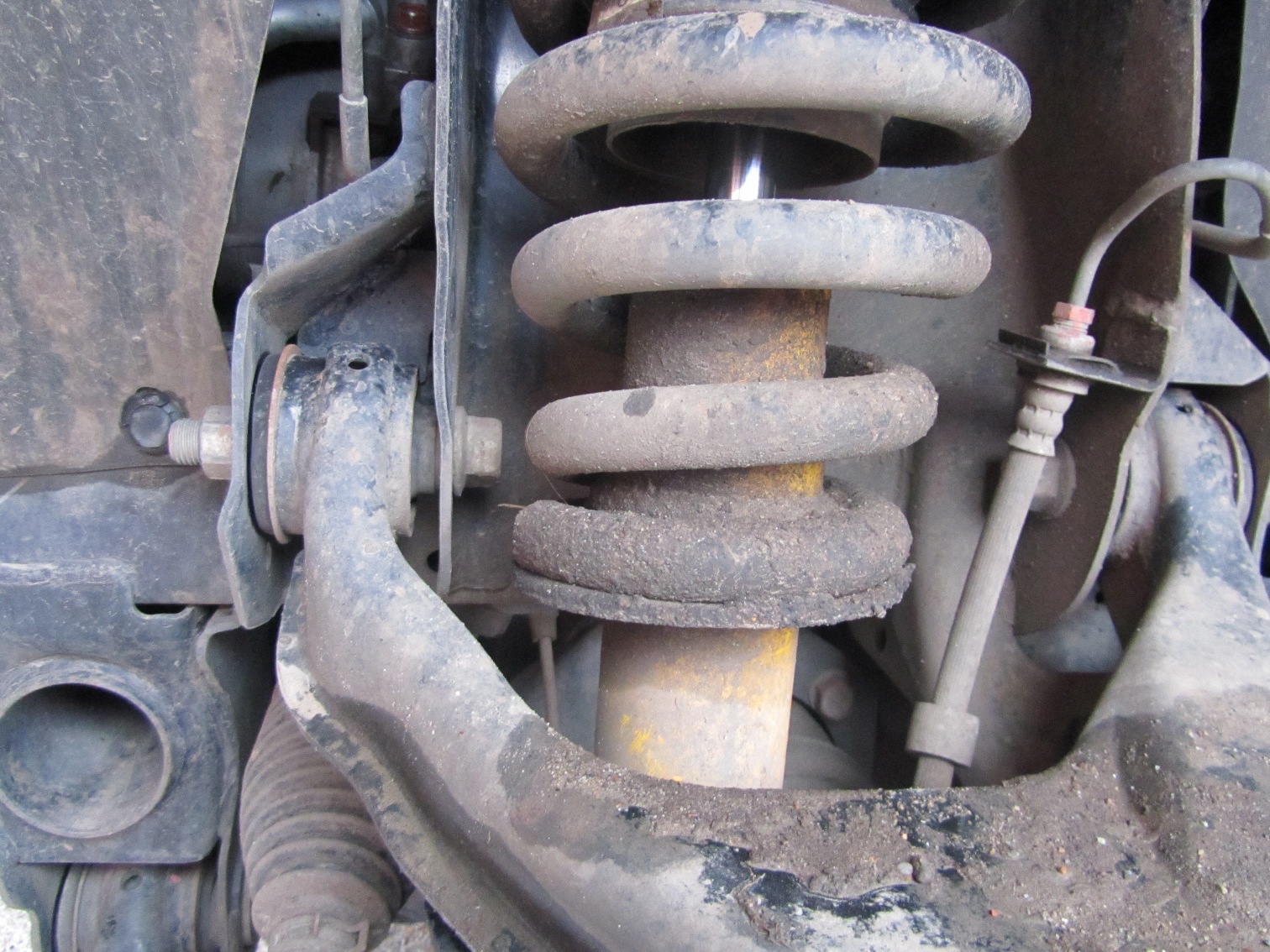

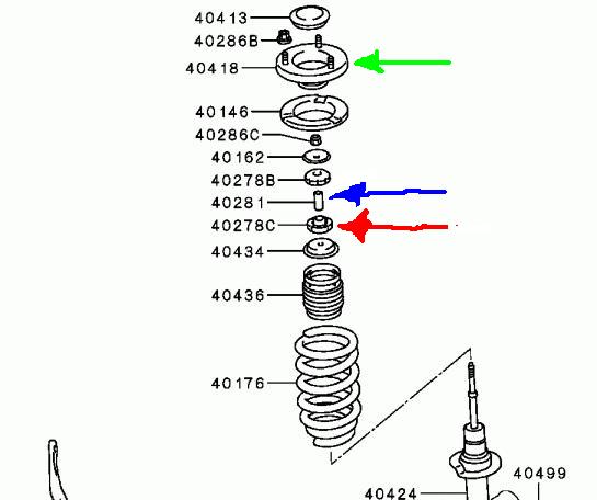

Собрался поменять амортизатор. Снял, разобрал стойку и ... тьфу-ты, мать-перемать!!!
Верхняя часть нижней резиновой втулки (красная) порвана в клочья и металлическая втулка(синяя) набила в опорной чашке(зелёная) элипс, да и сама втулка(синяя) получила канавку от чашки(зелёная). А я-то думаю, чой-та у меня попИскивает впереди. СцУко. Снимаю вторую стойку, там получше, только резиновая втулка(красная) подизносилась. СцУко-2.
Звоню ОД. Ни хрена нет. Звоню ещё куда-попало - такая-же хрень. Пипец. Собрал всё обратно. Поехал заказал все эти причиндасы. 3956 рупий. СцУко-3.

Re: Поставил ОМЕ подвеску
Да, резиновые втулки после замены аммо становятся расходником. Тоже уже менял...olegro писал(а):Собрался поменять амортизатор. Снял, разобрал стойку и ... тьфу-ты, мать-перемать!!! Верхняя часть нижней резиновой втулки (красная) порвана в клочья и металлическая втулка(синяя) набила в опорной чашке(зелёная) элипс, да и сама втулка(синяя) получила канавку от чашки(зелёная). А я-то думаю, чой-та у меня попИскивает впереди. СцУко.
Самая хрень в том, что диагностика возможна только путём разбора стойки. А бывают полиуретановые? Я чёта не нашёлdials писал(а): Да, резиновые втулки после замены аммо становятся расходником. Тоже уже менял...
Спрашивал продаванов про полиуритан - не в курсе.olegro писал(а):Самая хрень в том, что диагностика возможна только путём разбора стойки. А бывают полиуретановые? Я чёта не нашёлdials писал(а): Да, резиновые втулки после замены аммо становятся расходником. Тоже уже менял...
