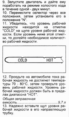

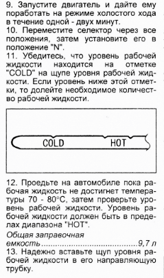

Решил проверить уровень масла в АКПП. Прогнал машину 50 км, затем переместил селектор во все положения при включенном двигателе и установил на N. На щупе уровень между метками HOT. Сразу сделал контрольный замер, уровень упал ниже первой метки НОТ. Подумал, может ошибся при первом замере. В третий раз - уровень упал и стал почти по середине между метками COLD и HOT. Неужели так быстро падает уровень жидкости? Какой уровень должен быть на остывшей АКПП например до 20-30 градусов. Или для правильного замера уровня масла нужно всегда греть коробку до 70 градусов. Но как такую температуру определить? Мне кажется,что проехав 50 км я не разогрел масло до 70 градусов. Масло в залито с завода. Пробег 30 тыс. Утечки нет. Посоветуйте, может я что-то делаю не правильно. До этого были только МКПП.

Victorin писал(а):Решил проверить уровень масла в АКПП....Но как такую температуру определить? Мне кажется,что проехав 50 км я не разогрел масло до 70 градусов....
Чёт сомневаюсь... Какая темп-ра на улице? О методике проверки ниже

Все так и делал. На холодную коробку уровень был на отметке COLD. После 50 км пробега первый замер - уровень между метками HOT. Второй замер сделал сразу, и уровень упал ниже первой метки HOT. Я это к тому, что при при каждом ТО ОД обязан проверять уровень масла в АКПП. Коробку греть они не будут, следовательно уровень масла на ТО проверяется по пунктам 9-11, то есть на холодную. Но этого не достаточно при правильной проверке. При ТО-2 уровень масла не проверяли. Судя по пыли на пробке щупа, его даже не вынимали. Нет следов подтекания - уровень в норме! На заводе японцы не могут не долить \ перелить. Во время замены масел в редукторах и РК, в переднем редукторе был недолив с завода (утечек не было). Хотя ОД должен был проверить уровни всех жидкостей на предпродажной подготовке. Но все только на бумаге в сервисной книжке. Поэтому и решил проверить уровень в АКПП. На холодную акпп уровень в норме по методике приведенной выше. На горячую - не понятно почему так быстро падает уровень масла.

Повторил методику проверки уровня масла в акпп. Завел на холодную, подождал две минуты, прогнал через N. Проверил уровень - на самом конце щупа точка масла!!! Долил где-то 600 грамм до отметки COLD. Затем проехал 30 км. Прогнал через N. Уровень ближе к верхней метке HOT. Через 5 минут еще прогнал через N, уровень стал посередине между HOT. Теперь все нормально.
