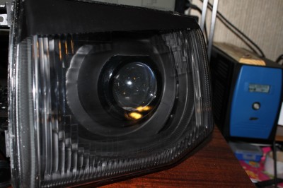

Можно у Вас заказать фары с имплантированными линзами и ксеноном с доставкой до транспортной компании? Цена вопроса и сроки?

Фара у меня не блоком с поворотником, а отдельная. Я потому и спрашивал, может есть что под замену, например с других авто? Неужели никто не заморачивался с линзовкой паджеро в этих годах?f0X писал(а):"пятаки" шлифовать на стёклах дело не благодарное и не бюджетное, но иногда больше бругих вариантов просто не бывает на пример вот http://www.drive2.ru/users/f0x-spb/blog ... 1865/#postchallenger писал(а):доброго дня.
А готовых фар для МПС (в мое случае Challenger) вы случаем не делаете? Ну в смысле, я от Питера далековато, ехать со своими фарами в кармане не охота, а готовый блок мог бы прикупить. Ну и стоимость конечно интересует.
Спасибо.

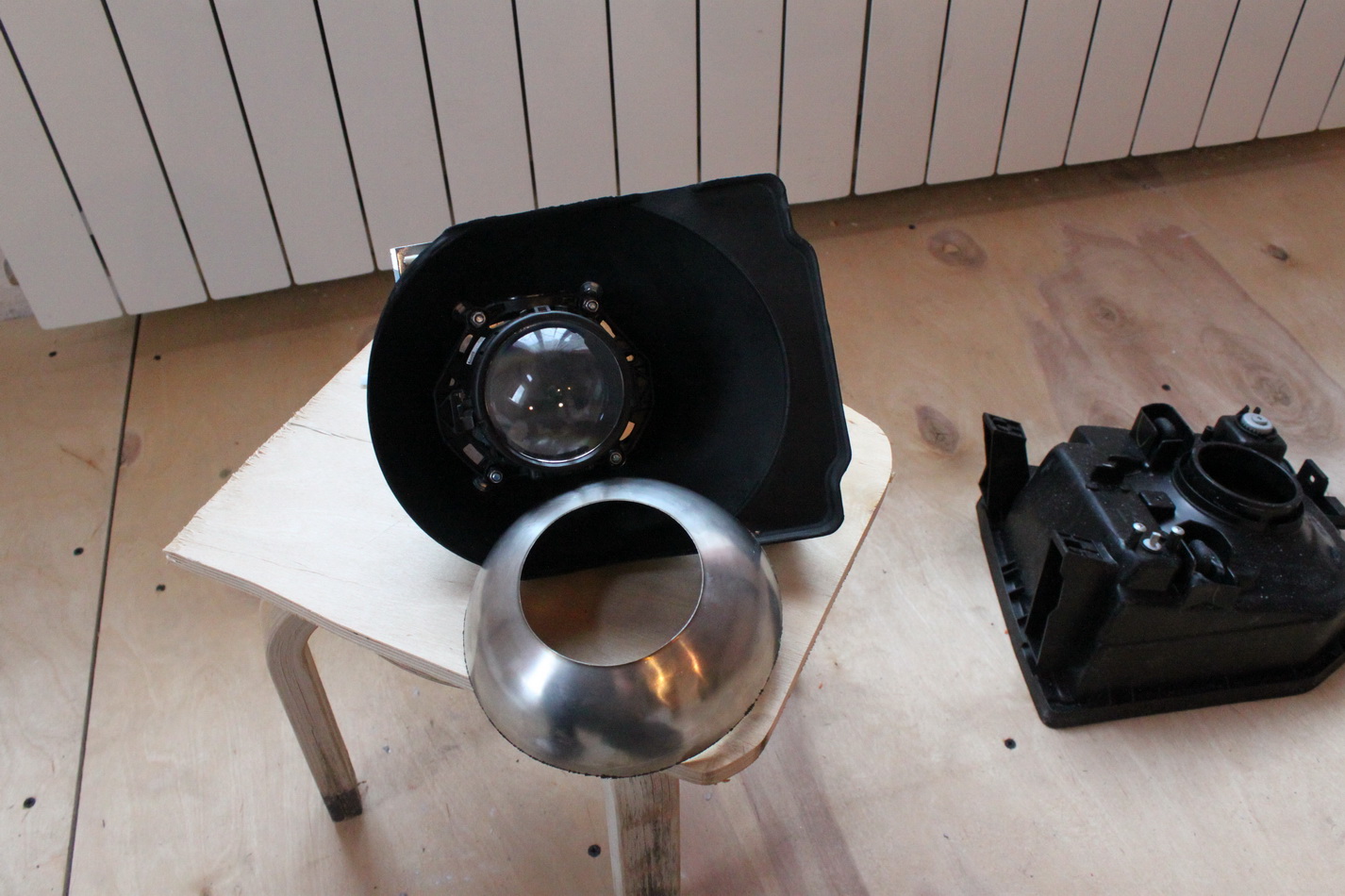

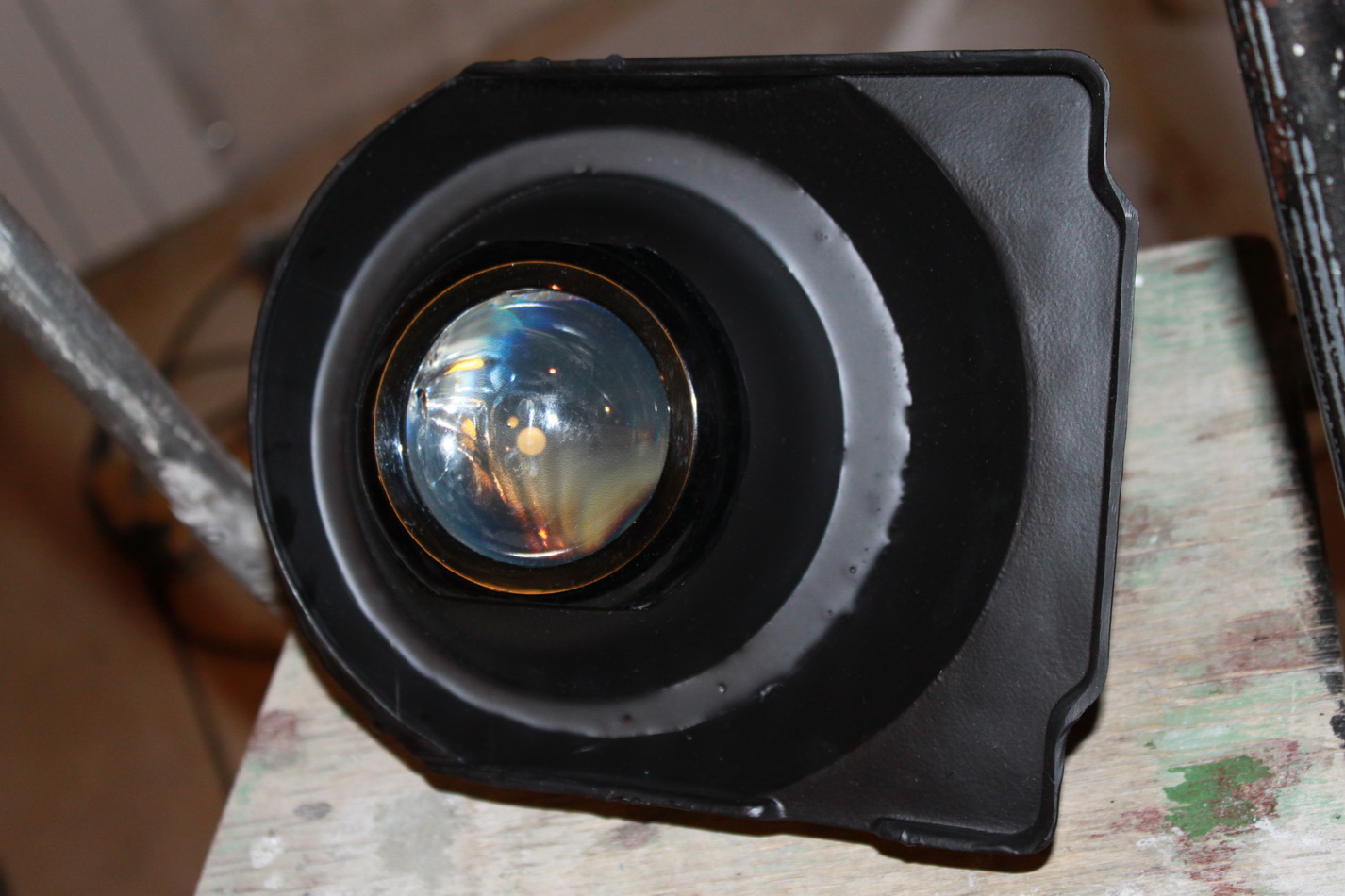

Я на П2 крепил интемо на винты м4 длинной 40мм, центральное отверстие около 50мм- не критично, главное , чтоб модуль не касался отражателя хвостовиком , все соединения сажал на фиксатор резьбы Локтайт, в качестве бленды использовал миску из нержавейки, сверху все стеклоструил в гидроабразивке и красил черным (до сборки естественно), свет выводить по левому горизонту , центр фары ориентировал на угол первого подъема вправо от горизонта. Может Фокс поправит.

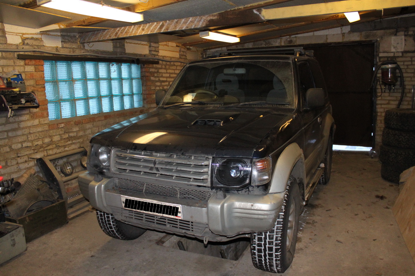

f0X, большое СПАСИБО за улучшенный свет! Езжу днями и ненарадуюсь. На праздники ездил в Архангельскую область - ночью видно все как днем, дискомфорта на трассе не испытываю даже. Раньше приходилось ездить с дополнительными 100W WARN на ближний/дальний. Сейчас их даже не включаю - нет необходимости. Поставил по твоему совету ксенон Hella+Philips - свет супер, зажигается без проблем даже в такие морозы!

В принципе может и не критично, но я сделал именно так, передняя защелка модуля крепится к бленде на эпоксидку а задняя часть бленды также на эпоксидку к отражателю, дрожание исключено на 146% ))))Sheva писал(а):А почему это критично? Хотел наоборот прижать заднюю часть к рефлектору (через силиконовую шайбу), чтобы избежать дрожания самого модуля относительно отражателя....главное , чтоб модуль не касался отражателя хвостовиком
Могу фото вечеро скинуть.

обещанные фото
В итоге бленду из миски потом поменял на меньшую, показалась изящней.

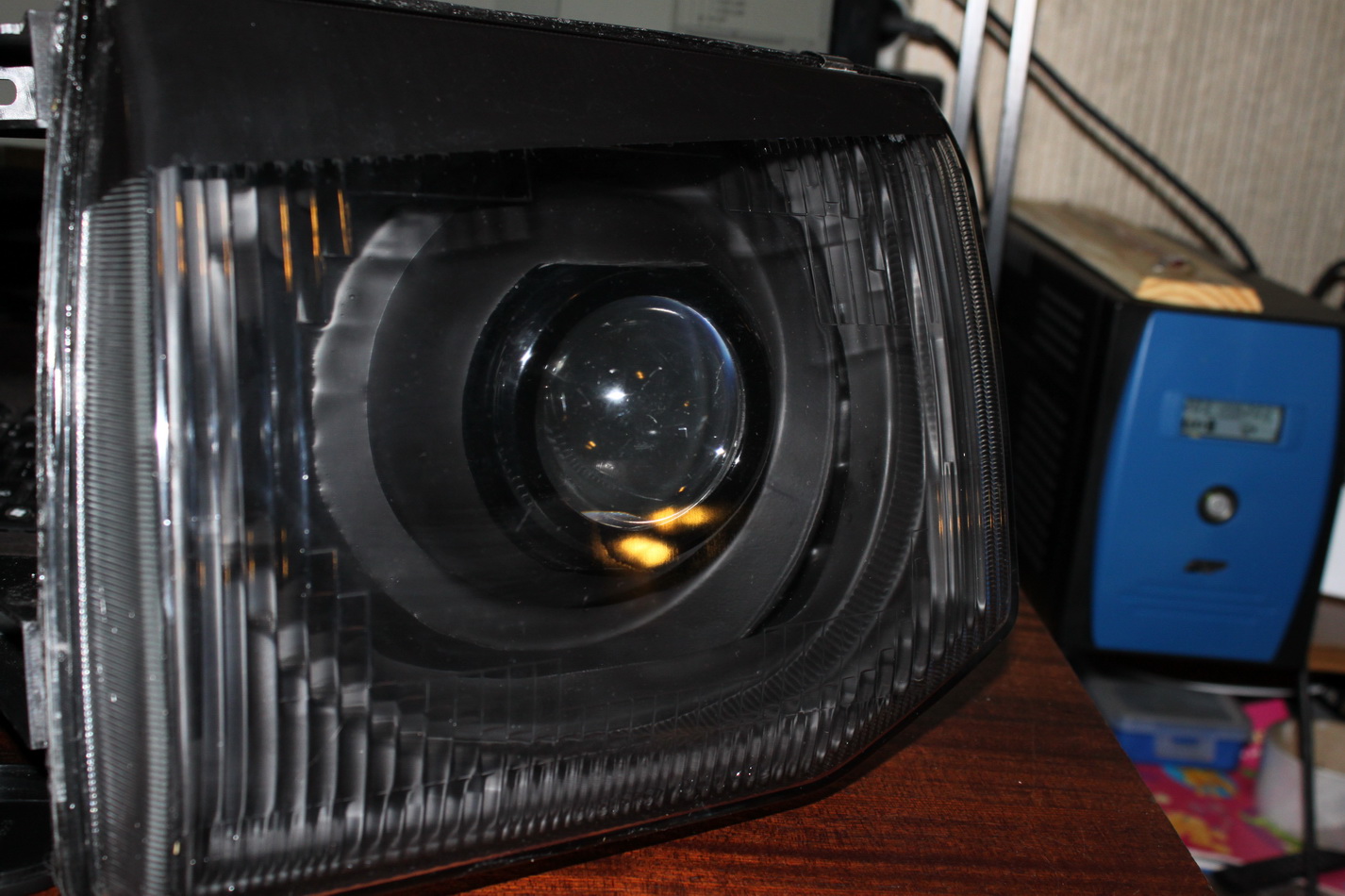

Но вопросы не заканчиваются - есть ли на Интемо маски, которые становятся в ее штатные замки, т.к. пока все что примерял имеют 5 лепестков раположеных "звездой".
Не хочеться садить на клей, т.к. потом линза становиться практически не съемная, без выламывания маски, ведь болты крепления спрячуться под маску.

лепесткам не доверяй. Подведут в самый не подходящий момент.
посади на несколько жирных капель герметик-пркладка который применяется при сборке моторов и агрегатов. Только сразу не лепи стекло, а дождись пока он схватится и загустеет, чтоб пары не засохшего герметика внутри фары не оставались
Если захочешь все разобрать, то с достаточным усилием все получится не смотря на вандальные методы
