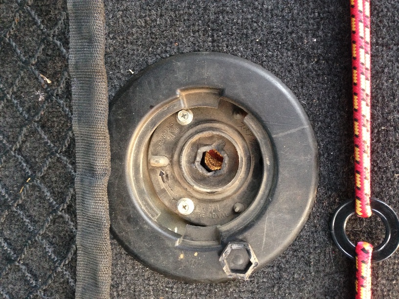

Вопрос по ледебке: меняется ли верхняя пластиковая планка отдельно? Если да, то кто-нибудь знает ее номер? На шиномонтаже свернули ее нафик. Что внутри с цепью даже узнать не могу.

Если я правильно понял, то это пластиковая гайка, которая закрывает основной механизм. Сам болт лебедки под ней и он из металла. Т.е.посмотреть что с цепью и без этой штуки можно.

Спасибо, буду посмотреть сегодня вечерком

Будешь смотреть, учти что это гайка типа колпачка с резьбой. Резьба мелкая закручивается плохо, видимо потому и сорвали.

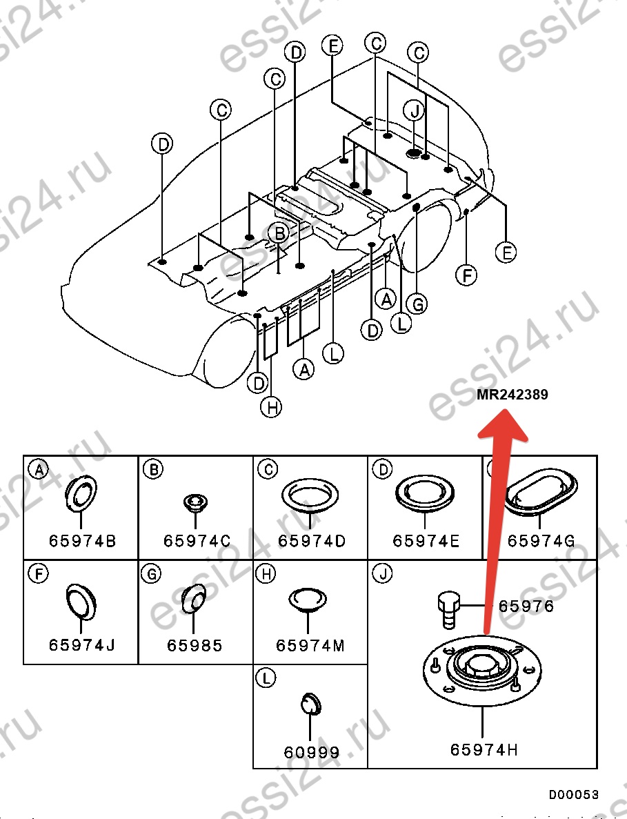

Меняется, болт с резьбой пластиковый тебе нужен так? сам ломал код как найду скину.

Как и обещал Код этого болта MR242389 идет вместе с пластиковой заглушкой (которая крепится тремя болтами) в которую и ставится.Nemo76 писал(а):Вопрос по ледебке: меняется ли верхняя пластиковая планка отдельно? Если да, то кто-нибудь знает ее номер? На шиномонтаже свернули ее нафик. Что внутри с цепью даже узнать не могу.
Кст сам болт выкрути кусачами какими нибудь.. там еще один болт, нормальный)) да узнаешь что с цепью)

Было дело похожее.....Nemo76 писал(а):Вопрос по ледебке: меняется ли верхняя пластиковая планка отдельно? Если да, то кто-нибудь знает ее номер? На шиномонтаже свернули ее нафик. Что внутри с цепью даже узнать не могу.
Скрутил три болтика, вынул всю "шайбу" - обеспечил подход к болту запаски. Так и ездил почти год с законопаченной тряпочкой - забыл ))).
Дилер предложил купить за 600 руб. Купил в Автодоке за 200р
Код уже сказали - MR242389

Всем спасибо за помощь. Заглушку снял, не напрягает. Будет время заеду и куплю новую
