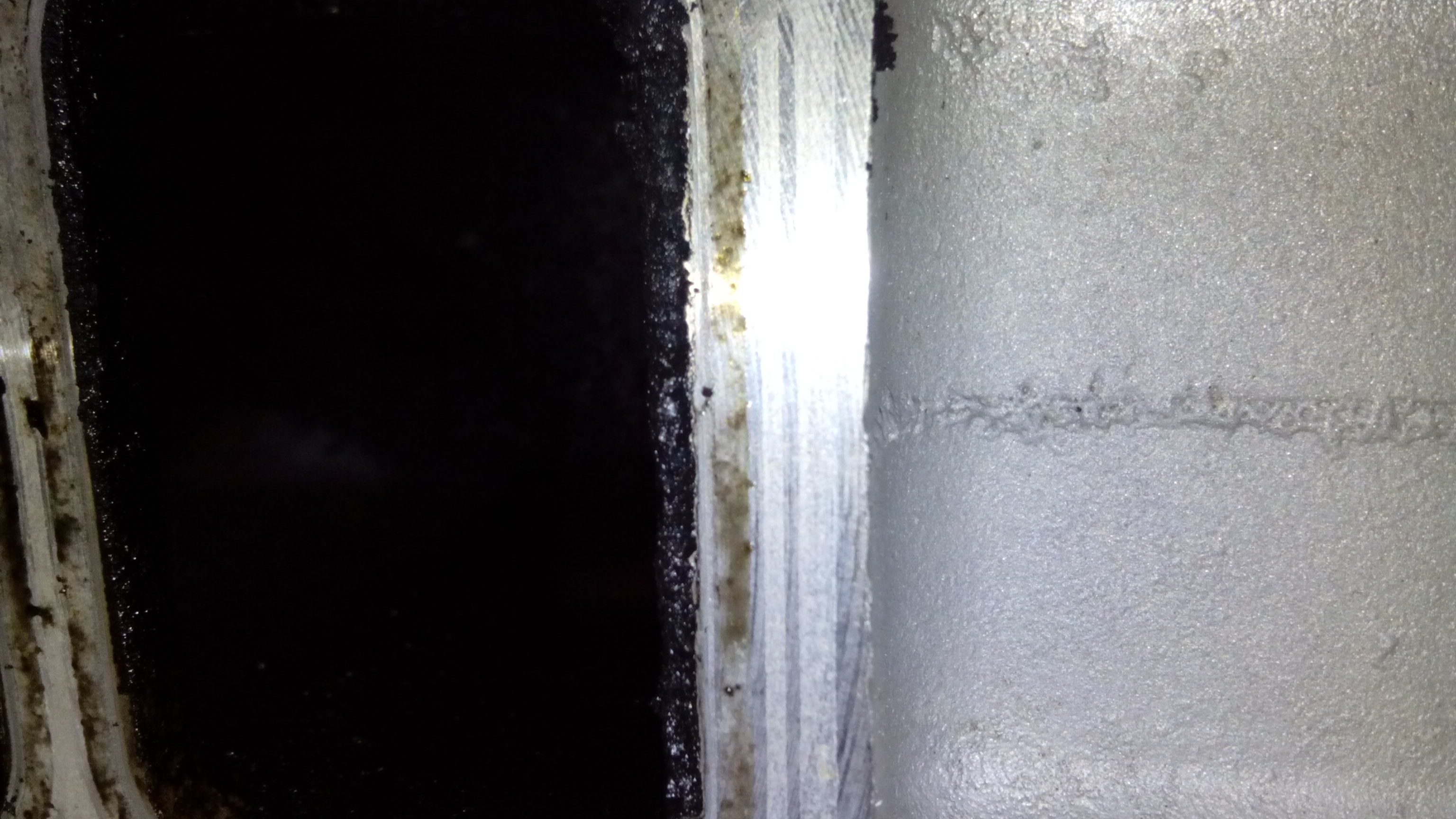

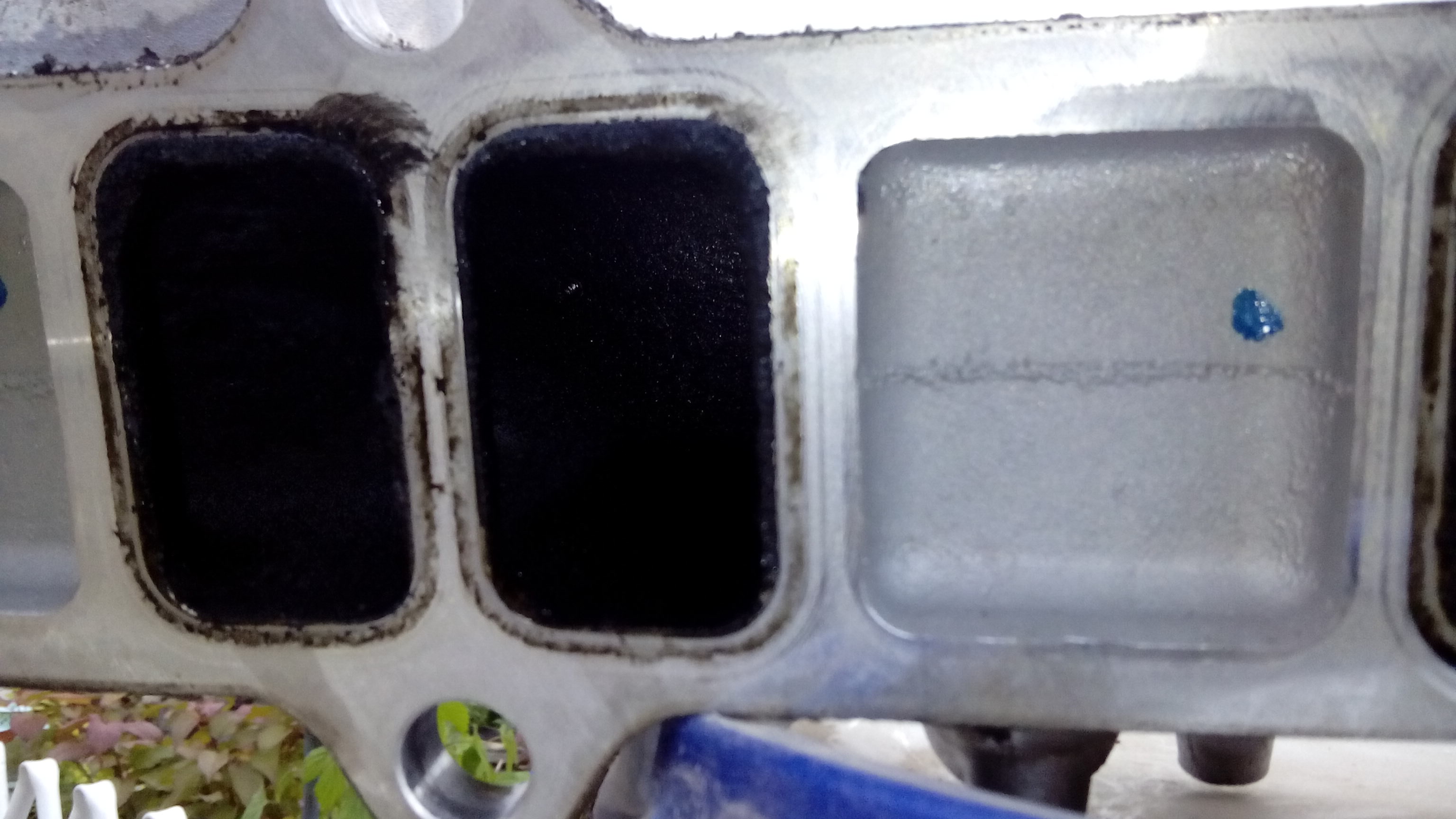

Всем Здрасте! Вчера, решил поменять остальные "три форсунки" и заодно снял Впускной коллектор! Так для профилактики! По правде говоря, надеялся увидеть "Ооооооочень много" грязи(сажи), а на самом деле, слой "нагара" оказался, где-то 1-2мм всего! Как-то, обидно даже стало
! Один плюс, теперь буду "спать спокойно" зная, что "впуск" относительно чистый
(Машина проехал, 178 т.км, БЕЗ "заглушенного" ЕГР, затем я "егорку" заглушил)

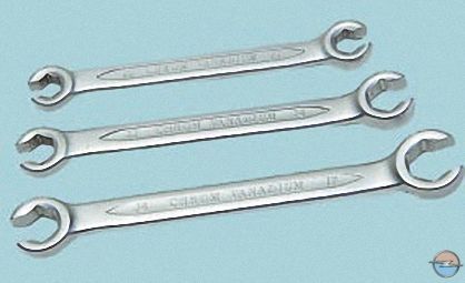

Для трубок, надежней было бы использовать спец ключи, выглядят как накидные, но имеют прорезь, а грани имеют выпуклость для уплотнения. 17 для трубок у головы и 19 для трубок у ТНВД.

про прорезь-понятно, а что про выпуклость для уплотнения?

ну как я посмотрел они все разные, по форме, и дизайну. в целом те что на фото , там в верщинах есть углубление сферической формы, за счет этого ключь давит не на вершину гайки, а на плоскость, что уменьшает вероятность слизывания вершин гаек, простой рожковый ключ при проскакивании их точно сорвет
