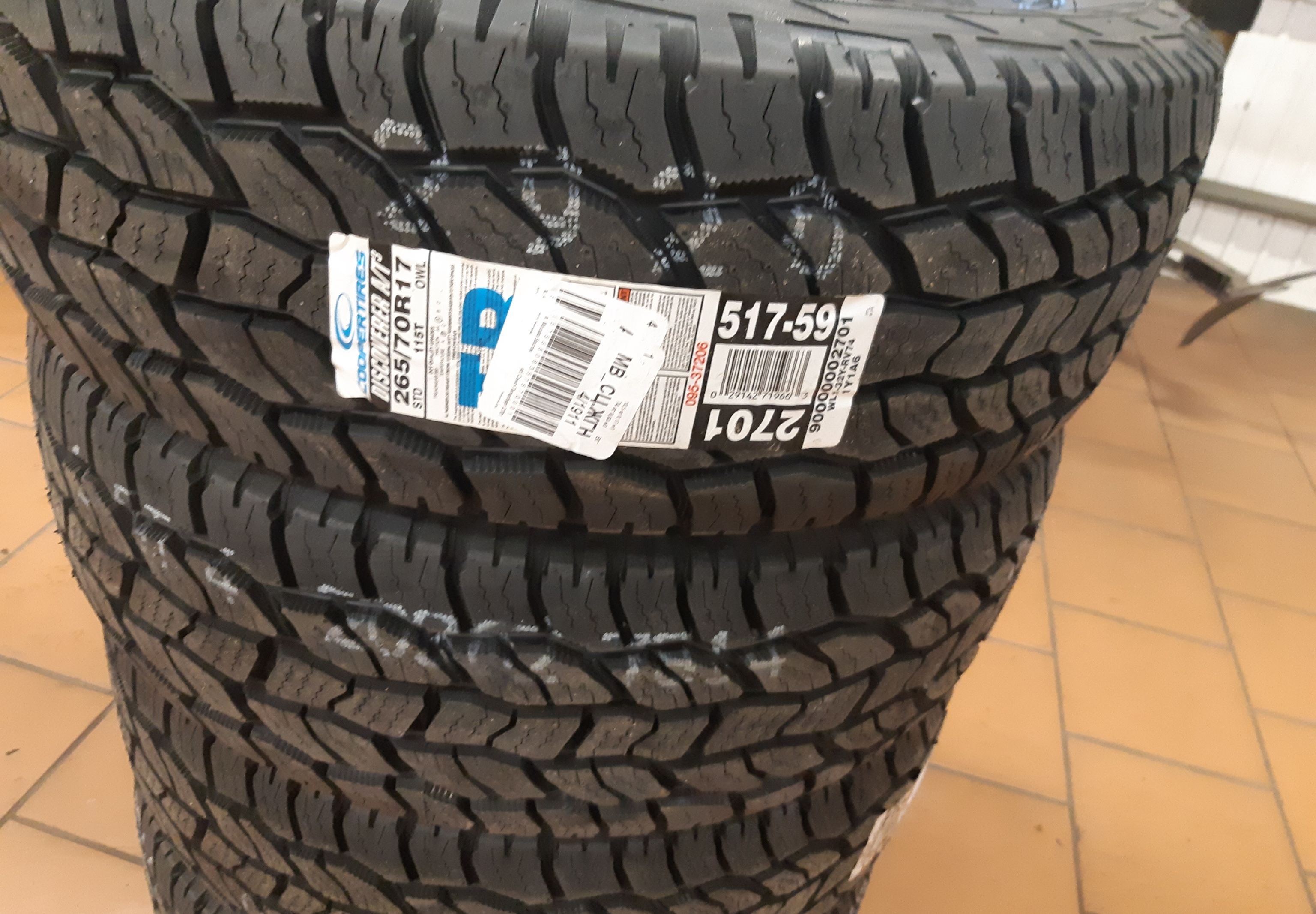

265 70 17 Cooper Discoverer AT3 - встал легко и непринужденно. Рулем крутил, по бордюрам попрыгал - ничто не трет нигде.
Подвеска сток. Мотор дизель. Пробег 200 +.
Купер АТ (пока) очень понравился на ходу. Мягкая приятная. Немного проехал совсем. Так что только первые впечатления. Но они положительные.
До этого были Бриджи АТ (не понравились - жесткие и непроходимые вообще).
Потом Йока Ж12 (понравилась всем). Но стерлась а теперь ее в этом размере нет... Есть теперь новая Йока Ж015... поглядело на нее и расстроился. От АТ там ничего не осталось.
Стал рыскать...и ничего не нашел путного за недорого.. КМ2 - денег стоит... Чепеки Томпсоны - ваще космических... Тойо Кумхо Ротива...
под боком не оказалось... Да и стоят тоже не по 5 рублей. А платить 8-9 за то что не очень хочется...как то не хочется )
Нашел Купер АТ. С виду понравились. В реальности еще больше. А поставил - так и еще больше понравились )

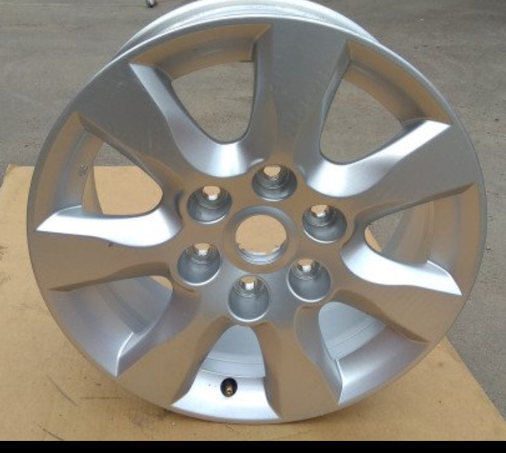

Всем день добрый! Я здесь новенький. Владею МП 4 2012 года 3.0. Машина вся в стоке. Хочу на лето поставить BF Goodrich 265/70 R 17. Почитал форум, понял, что влезут без проблем. Но есть 2 вопроса:
1. Родной диск с вылетом 46 (такой вылет, вроде, на всех оригинальных дисках) нормально встаёт с этой резиной?
2. Что будет, если после установки этих колёс поднагрузить машину? Не будет ли в этом случае притераться?

К примеру, такого типа диски.

У меня осталась от L200 зимняя Хакка LT в размере 265х75х16 на дисках ДотцДакар с вылетом 30. Рискнул и поставил. Зиму откатал нормально, нигде не тёрло. Этот размер практически совпадает с 265х70х17 по внешнему диаметру.
