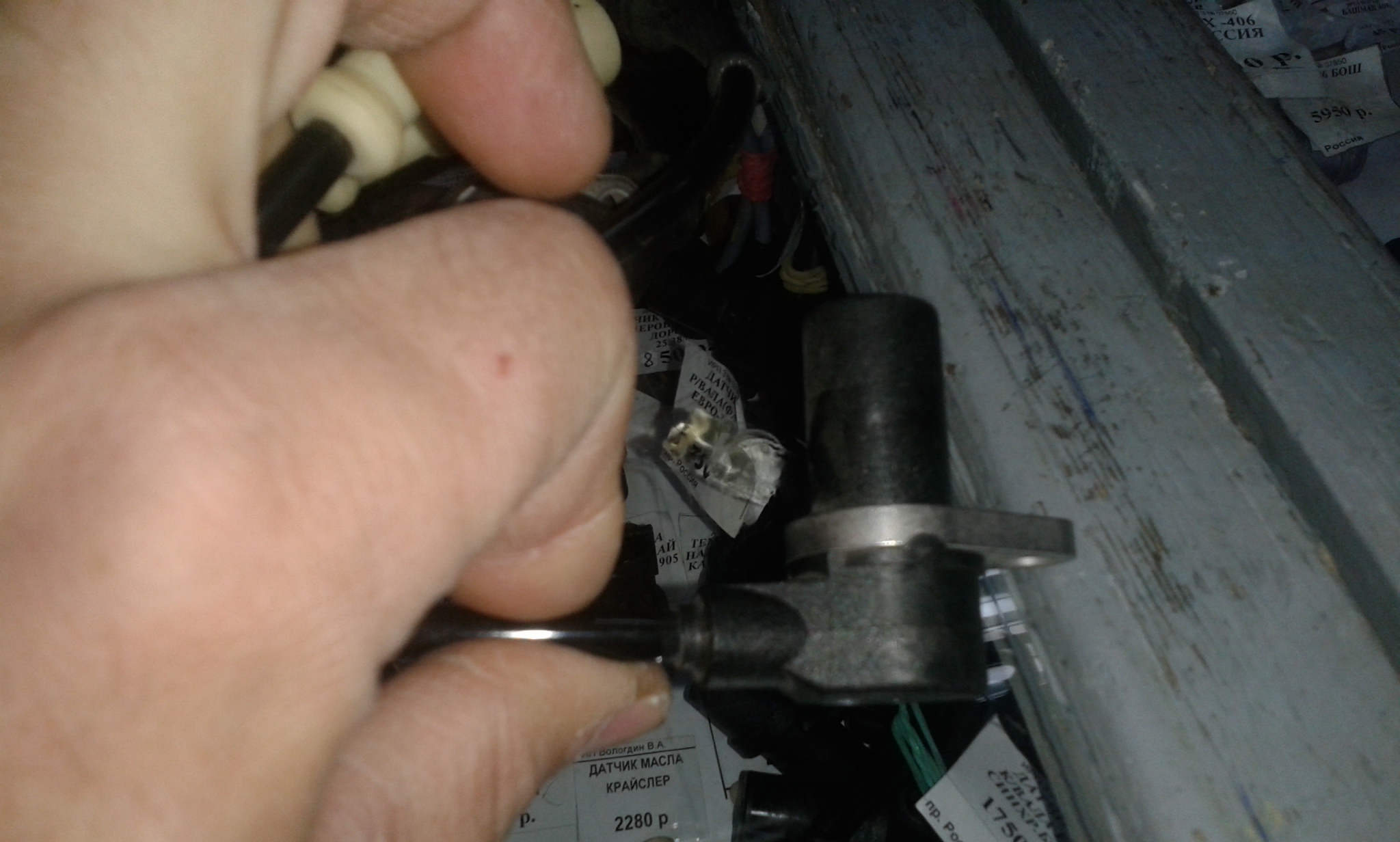

В общем устал я уже от этих ламп..... Ставил с разными зазорами.... Однажды даже так близко, что он сточил мне наконечник металлический на датчике. Вымерял штангелем и 5мм и 5,45 как АКМ - все равно загораются. Причем по большей части гореть стали когда остановишься (на светофоре, перед гаражом). Думаю может датчик какой бракованный если у всех кто ставил все ОК, а здесь уже 2 месяца парюсь. Уже колесо скоро по секундомеру снимать и ставить буду. Вот недавно в магазине наткнулся на датчик АБС от газели (на фото) производитель boche. Уж оч он похож на наши фирменные. Какие есть соображения по написанному? Оч нужна помощь.

MPIV171 писал(а):В общем устал я уже от этих ламп..... Ставил с разными зазорами.... Однажды даже так близко, что он сточил мне наконечник металлический на датчике. Вымерял штангелем и 5мм и 5,45 как АКМ - все равно загораются. Причем по большей части гореть стали когда остановишься (на светофоре, перед гаражом). Думаю может датчик какой бракованный если у всех кто ставил все ОК, а здесь уже 2 месяца парюсь. Уже колесо скоро по секундомеру снимать и ставить буду. Вот недавно в магазине наткнулся на датчик АБС от газели (на фото) производитель boche. Уж оч он похож на наши фирменные. Какие есть соображения по написанному? Оч нужна помощь.
Скорее всего бракованный датчик или пробит кабель. Проверьте наличие всех зубов на гребенке- отбитый, подогнутый или сточенный зуб будет выдавать ошибку.От Газели на вид один в один, но кабель не с той стороны- упирается. В общем не ставится.

Купил по ссылке за 2000 руб. Надо дождаться и поставить. В общем у меня не вышло соорудить такую конструкцию, хотя сам на стороне оптимализма цена/результат. Стала срабатывать в основном при остановке. Вчера вновь вымерил расстояние и поехал... Все норм. Останавливаюсь на светофоре и специально слежу за панелью приборов. Прошло секунд 10-15 и вуаля лампы горят. Сброс зажигания и вновь тестируется в норме. Вот примерно так.
