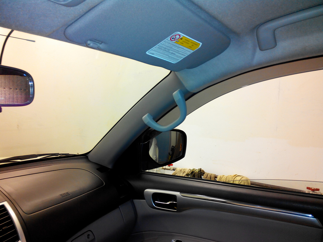

Может не в тему, но вроде по ручке на среднею стойку темы нет. Хочу поделиться записью в бортжурнале на драйве.

Доброго дня!

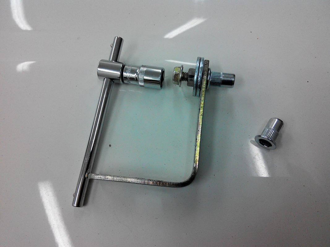

Мои вариант "заклепочника": болт, гайка, пара шайб, головка с воротком, гаечный ключ и старый кронштейн. Три с четвертью оборота гайки (контролируется по маркерной метке на гайке) и дело сделано.

Посмотрел. Спасибо за воплощенный вариант. Сам думал об этом же, теперь точно сделаю по твоему рецепту. Сейчас жду ручки, а гайки-заклепки мне Евгений drozd272 выслал из Новосиба (у нас нету нигде).barey писал(а):Может не в тему, но вроде по ручке на среднею стойку темы нет. Хочу поделиться записью в бортжурнале на драйве.

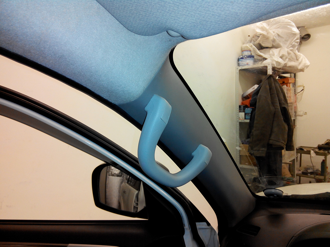

купил такую ручку, осталось прикрутить.
меня единственное что напрягает - это разница в цвете (внутренняя неприязнь к колхозу)

В передних стойках закреплен конец стропы, вроде как от шторки. Если ее проложить при сборке по резиновому уплотнителю то все должно быть в норме.
"меня единственное что напрягает - это разница в цвете (внутренняя неприязнь к колхозу)"
Цвет ручек соответствует цвету потолка, а вот стойки темнее. Хотя в жизни разница в цвете совсем в глаза не бросается. В свете полной неприспособленности потолка к чистке есть сильное желание его перетянуть, и стойки заодно. Тогда все будет в цвете.
