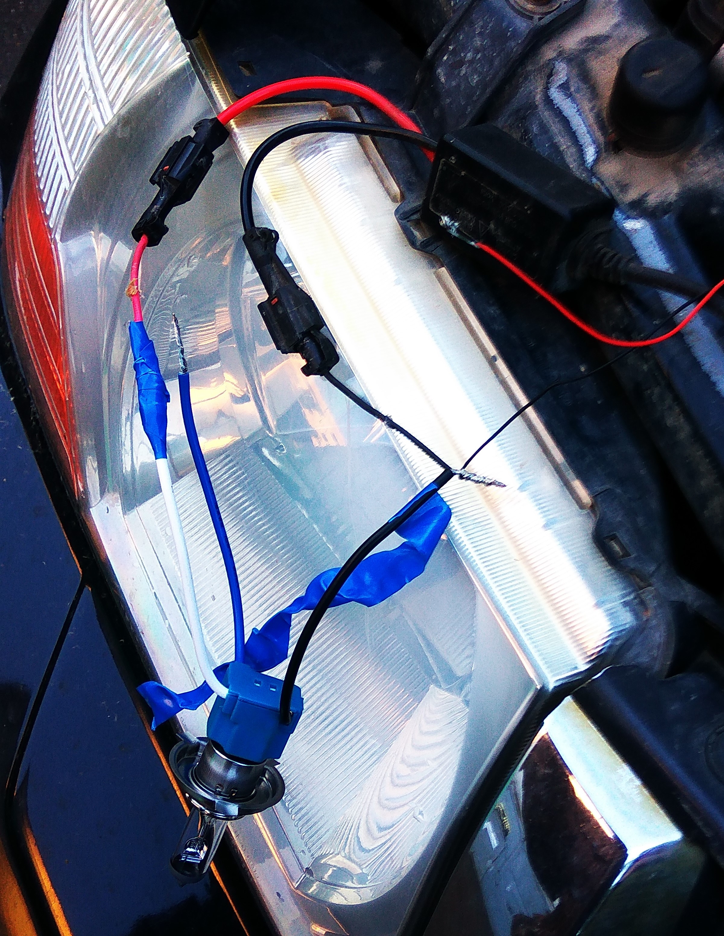

Всем привет !!!
Нужна помощь, решил поменять лампы в фарах решил не заморачиваться сильно и купил филипс а стояли родные, решил обрезать и сделать на скрутках, с дальним все нормально горит а вот ближний почимуто не хочит, при включении чтото трещит немного и спираль наколяеться еле еле. На прямую проверял все работает родную подключаю тоже горит.
Подскажите неучу(((((

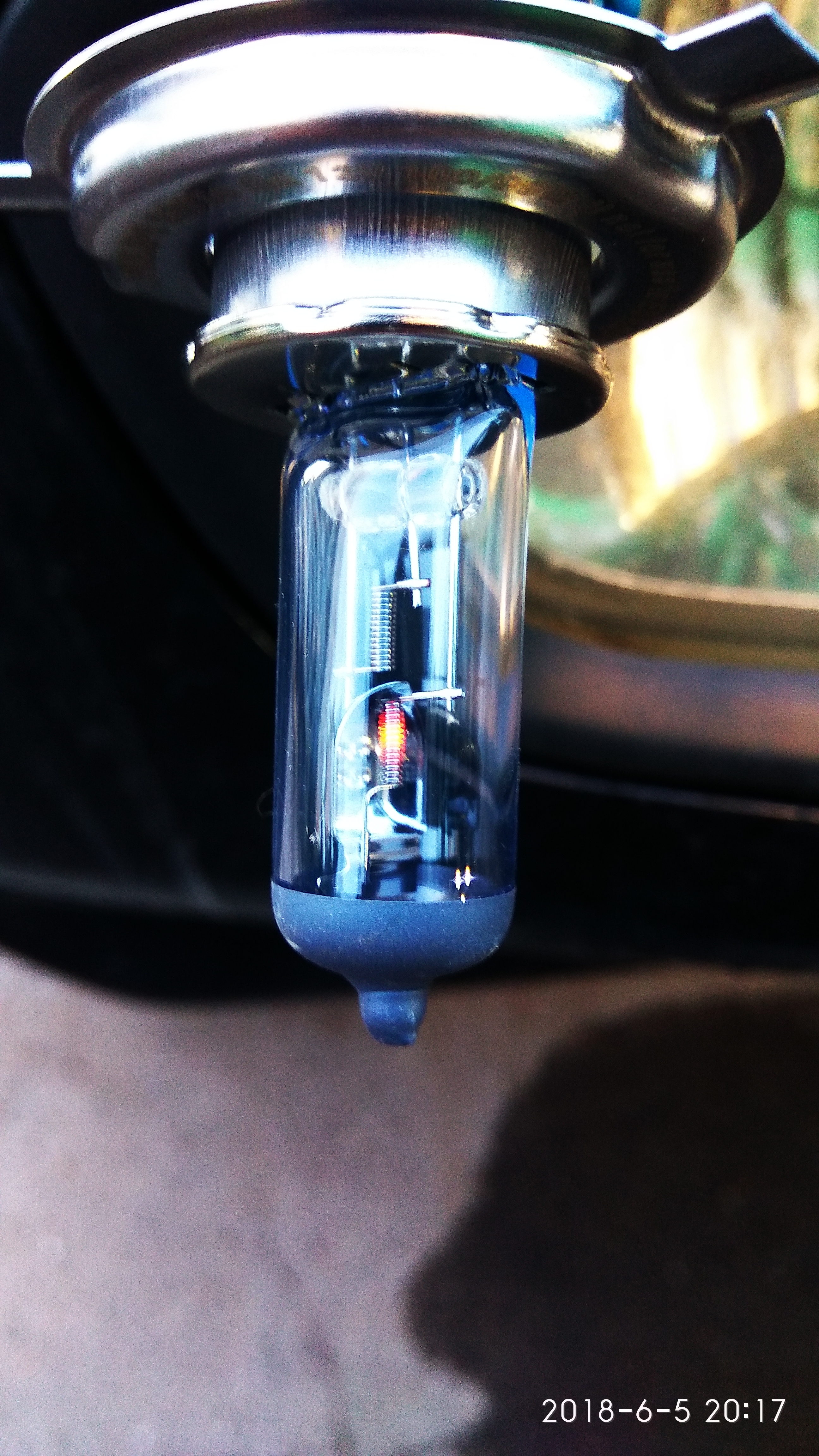

Так а что подсказать? Скрутил неправильно. Ты учел что там управление минусом идет, а плюс подается на все нити/лампы?
Ищи причину, сделай как было раньше один в один но на своих разъемах. А то еще и погоришь запростотак.

Re: Про фары Монтеро спорт
почему то нет накала на лампочке?????????
вот так пытаюсь подключить

подключаю плюс к плюсу минус к минусу, лампочка рабочая
Так ничего не выйдет, запитаны должны быть три провода. На все провода приходит "плюс", при включении света один становится"минусом". Найди схему в инете и посмотри что к чему...Дмитрий Сергиенко писал(а):вот так пытаюсь подключить
Но ведь когда дальний включаю он работает, на фото синий провод не подключён он на дальний подключается и работает, не загорается только ближний.????
Насколько мне известно на лампочку приходит два плюса и минус, тесть ближний и дальний.
