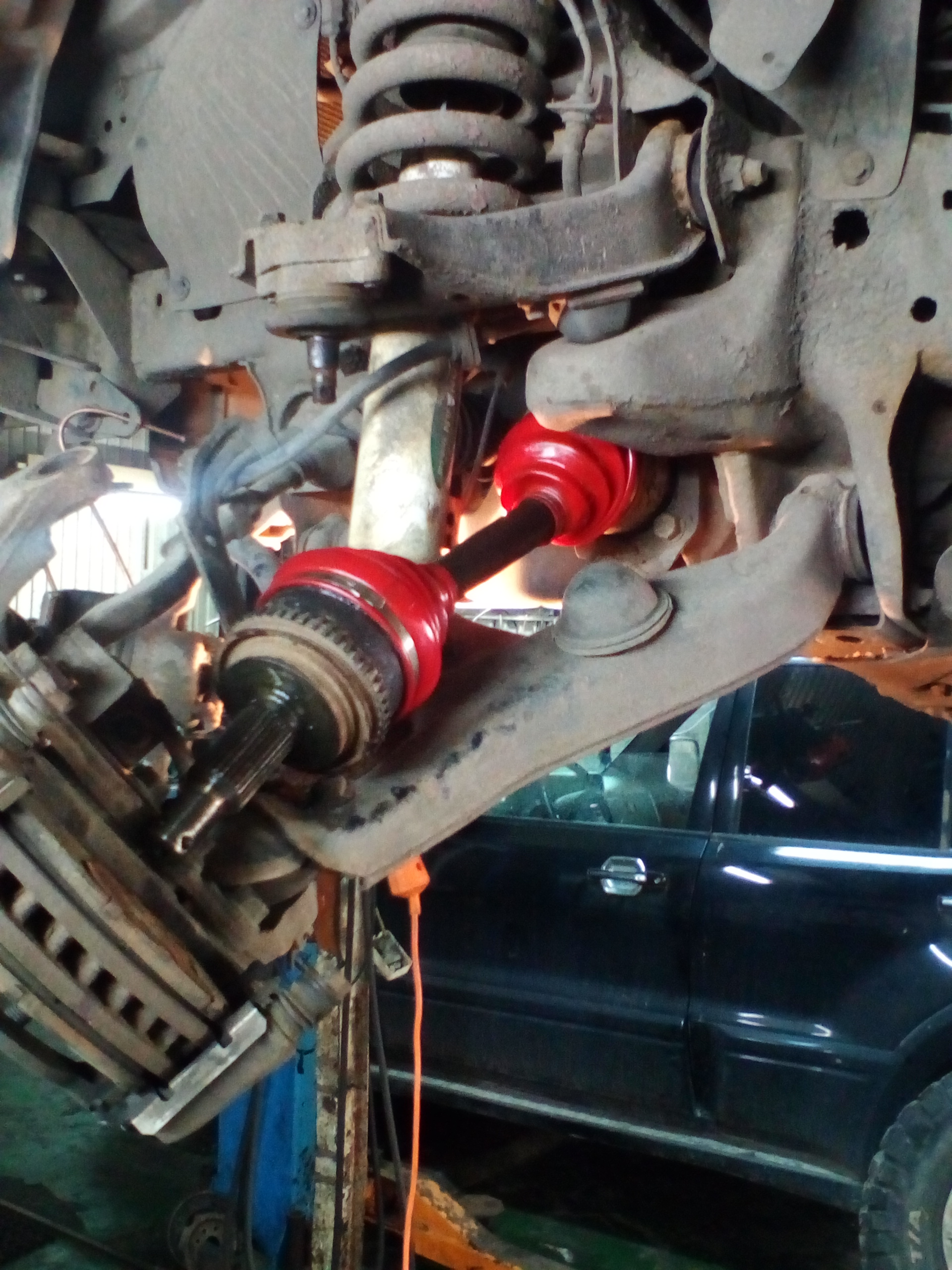

Re: Порвал пыльник шруса
Сообщение Пыж81 »
Эх. Поехал в гараж менять внутренний левый!

Поблагодарили: 419 раз
Сообщение lesnik5000 »
Пыж81 писал(а):Эх. Поехал в гараж менять внутренний левый!
Сфоткай пожалста колечко, которое держит привод в редукторе. Прямо на валу когда одето.

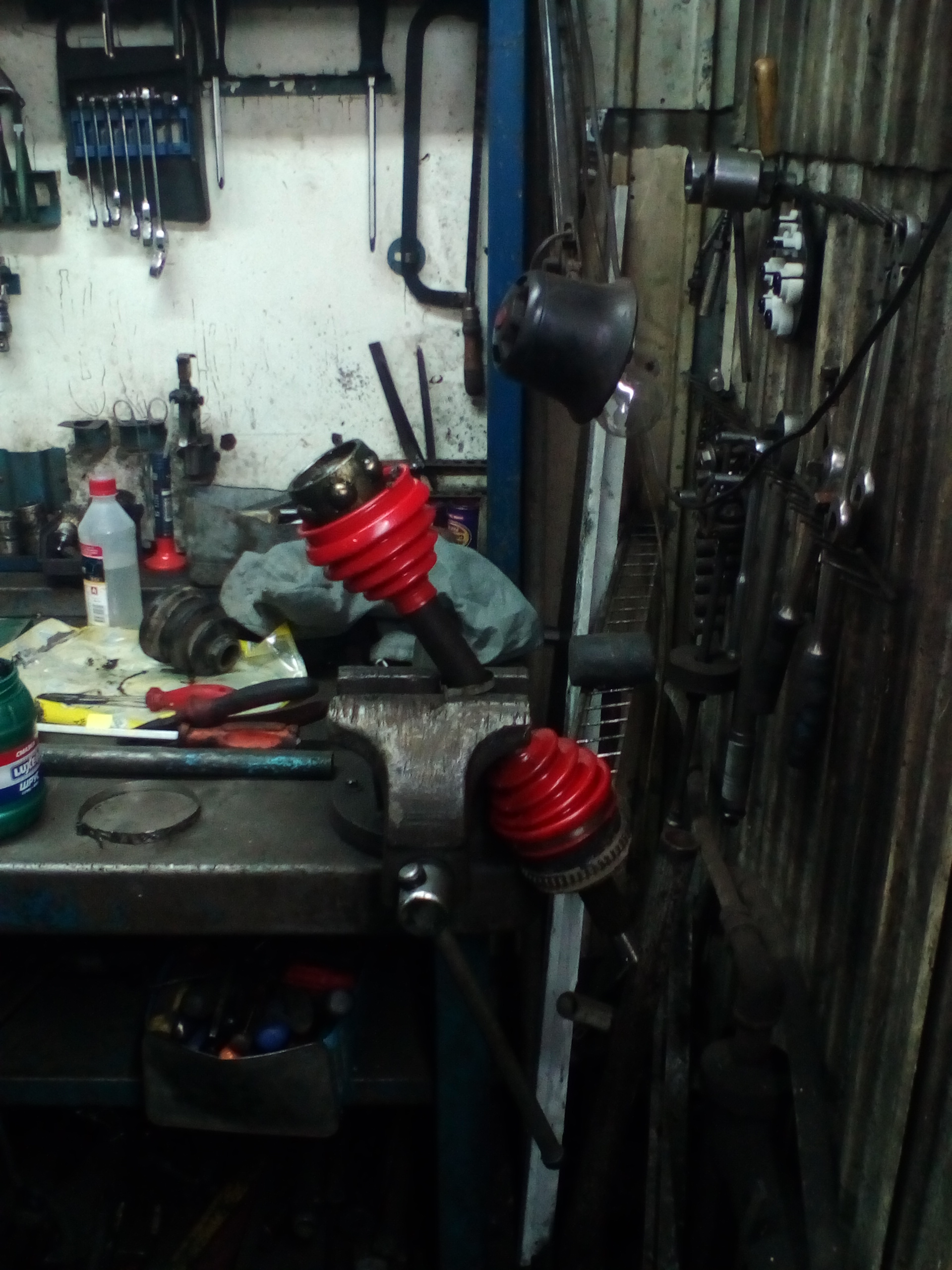

видел в инете и даже звонил по полиуритану.есть фирма но не помню уже какая продаёт пыльники от москвича-ценик помоему где то в районе 400-600 за шт. мне некогда было ждать и поставил родные москвичёвские буквально неделю назад...
Сообщение Dimmm »
Вот нивовские
натянулись нормально
Уже пол года катаюсь
Цена смешная 120 и 180 р)
