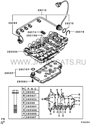

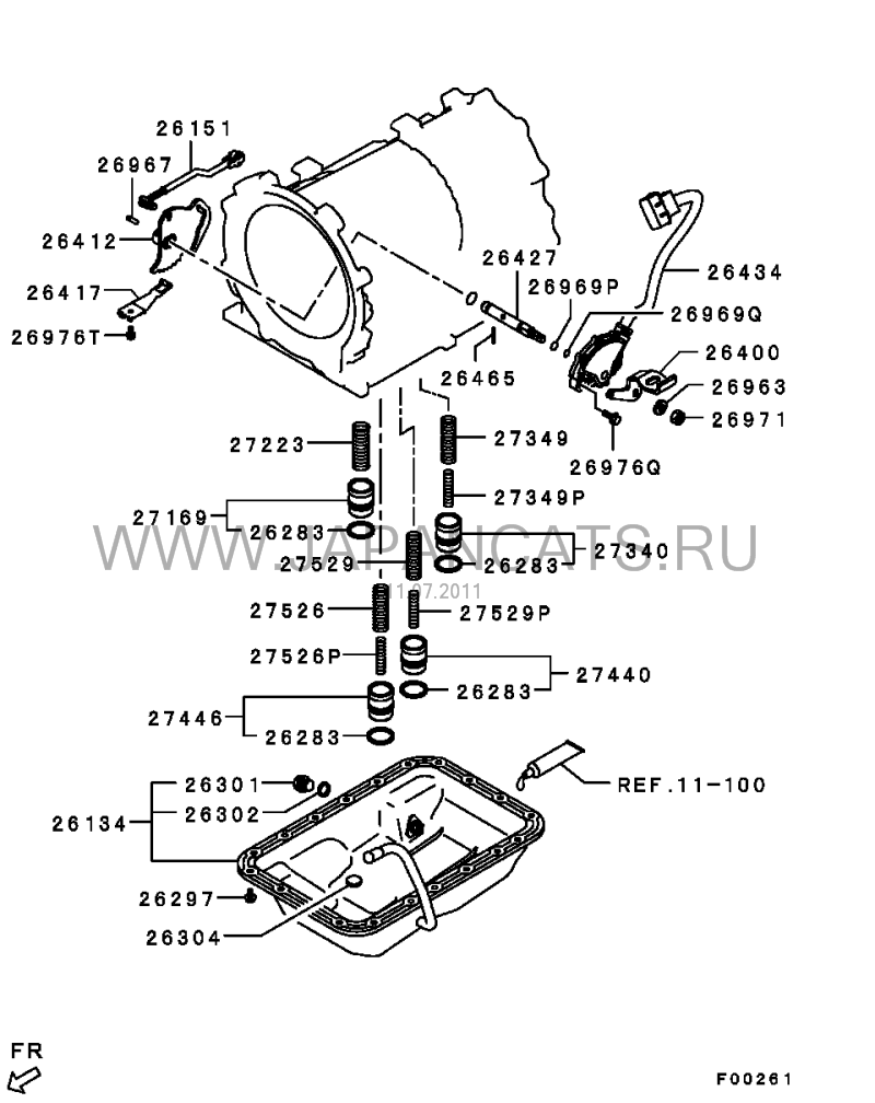

Вопрос методологический какой автомобиль в Екзисте шерстим?
Я смотрю наш Паджеро Спорт для бразильского рынка с автоматом и двигателем 3.2 дизель и L200 4ВД с автоматом, дизель 2.5. Всё равно более подходящего ничего нет :*WALL*:
Так там в обоих вариантах в коробках нет никаких фильтров, и в описании по ремонту (Монолит) тоже ни слова про фильтр, подробнейше расписана разборка-сборка-ремонт коробки и ни слова про фильтр
Камрады смотрим схемы или я чего не понимаю ::-(:

деталь 28020 номер по каталогу MR528836

Учим матчасть, на L200 с 2005 года и автоматом, и НМПС с дизелем 3.2 и автоматом при нажатии на данный код вываливается такое сообщение: "28020 OIL FILTER, A/T VALVE BODY
Не применяется на выбранную модель автомобиля" :*WALL*:

Нашёл фильтр по эльке 2.5 дизель автомат. :*VICTORY*:
Код действительно MR 528836.
Но прочитал процедуру снятия поддона, прослезился.
Буду делать всё сам, к ОД я больше не ходок, поле "замены масла" :]:-O:
