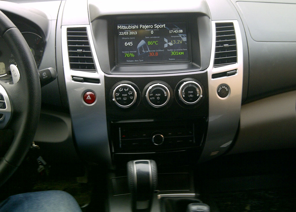

Всем привет.
ELM 327 + балалйка от Boba + Hobd = штатный Бк.

А можно по подробней... как это подключить,какой вид елм установлен,балалайка S60 или S100 и что такое Hobd.Хочется так же инфу просматривать,особенно темп.двигла.И можно написать про цифры,не всё видно что он показывает,76% это что,86-это двигателя темп?Mad Fisherman писал(а):Всем привет.

адаптер - http://dx.com/p/elm327-bluetooth-odb2-v ... ace-126921
балалайка - s60, но наверно можно уже запариваться и s100, ее я так понял полечили по кан-шине.
HOBd - http://hobdrive.com/ - ПО которое запускается под winCE, позволяет считывать данные по каншине через ELM адаптер - аналог БК.
При использовании данного ПО имел некоторый геморрой при коррекции отображении уровня топлива. Не могу заставить отображать Т окружающей среды.
Для меня актуально - сброс ошибок на месте, так как иногда подводит сигналка.

На сколько я помню, ни уровень топлива, ни температура за бортом в комп не идут. Соответственно получить их с КАН шины не возможно. Штатный бортовик знает их от "прямого" подсоединения. То что ДУТ увидел HOBd - видимо ошибка (возможно видит что-то другое). Для того что-бы увидеть Твоздуха необходимо подключать внешний датчик (много вариантов было на компкаре, пскаре, ...).

он расход считает по другим датчикам, там пол талмуда написано в инструкции...

Это как раз не вызывает вопросов:
Знать бы еще коэфициенты которые он исспользует
А вот
Код: Выделить всё
– Fuel Consumption: method used for fuel consumption calculations:
EngineLoad sensor: Fuel calculation is based on engine load
sensor. Provides rough approximation, used mainly for diesel
engines.
А вот
это как раз то что и имел ввиду. КАН не знает ДУТ и потому можно получить только косвенно (расчетом например) или прямым подключением к ДУТ (я на Лансере делал именно так).Mad Fisherman писал(а):имел некоторый геморрой при коррекции отображении уровня топлива

наверно не стоит с этим заморачиваться, ибо ценность информации меньше получаемого геморроя....
