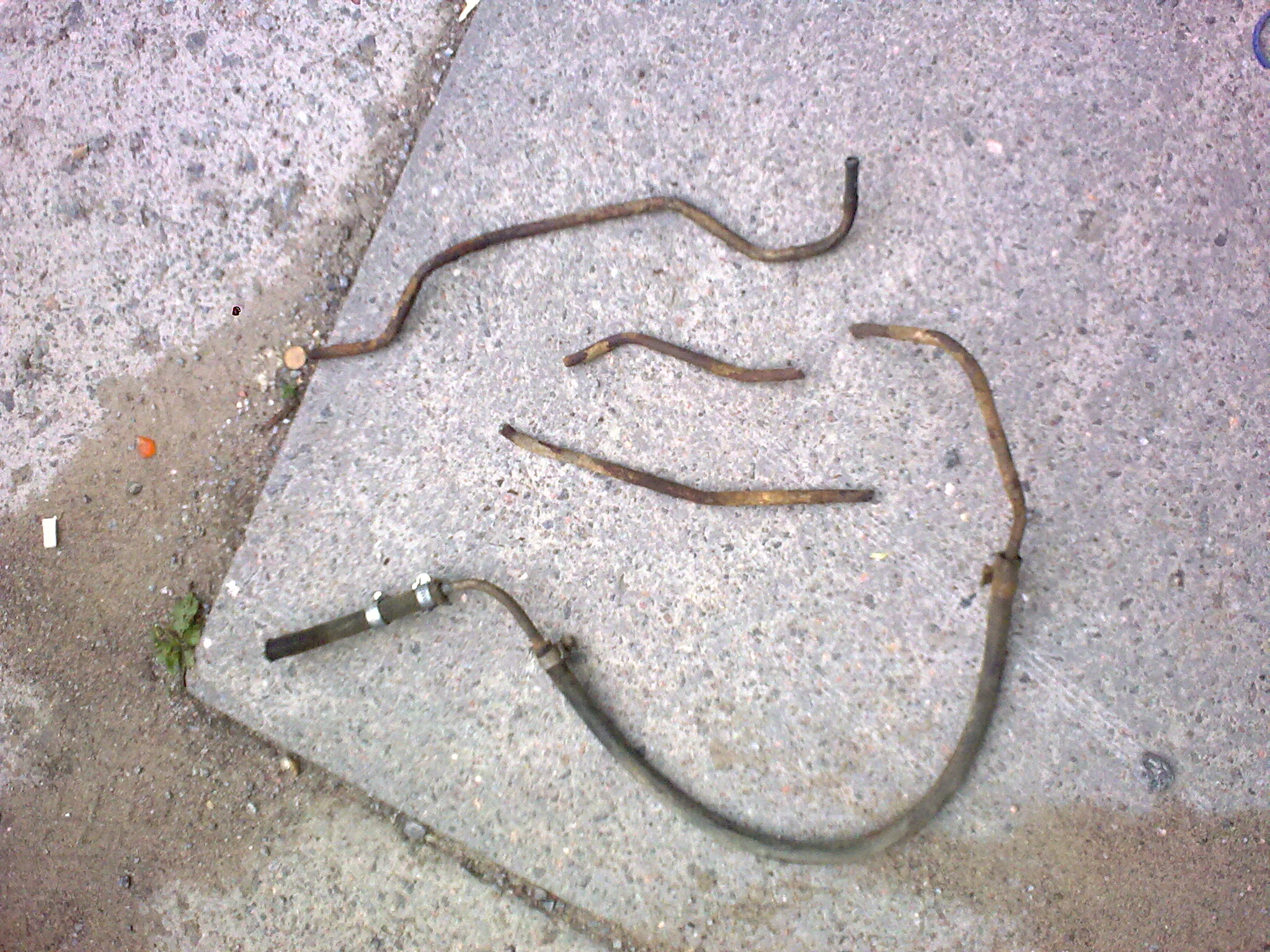

Снял вчера обратку, от фильтра тонкой очистки до бака...

Re: Тупит при разгоне....
Типа все сгнило, перегнулось, засралось ?)))
Заметил, что появилась течь маленькая с обратки, стал снимать....рассыпалась в руках...damir-nv писал(а):Типа все сгнило, перегнулось, засралось ?)))
