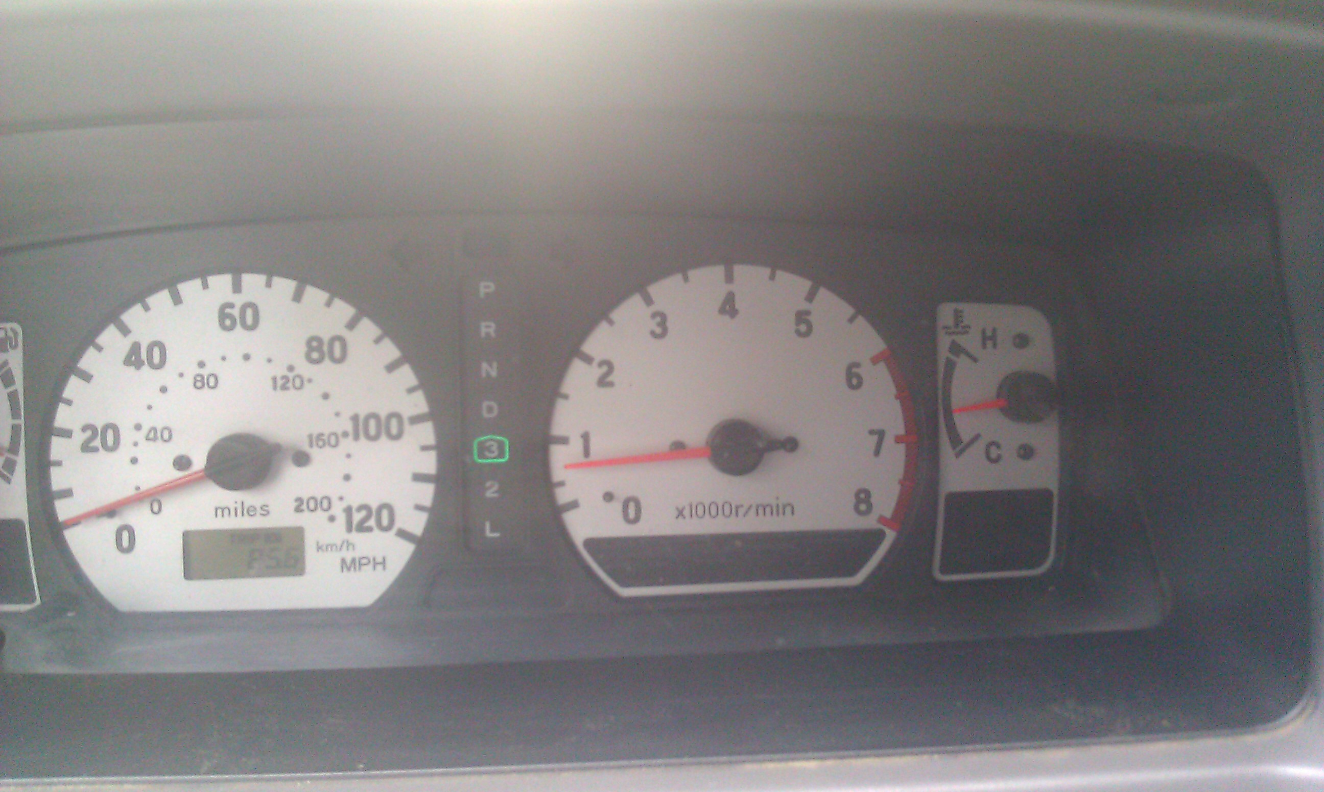

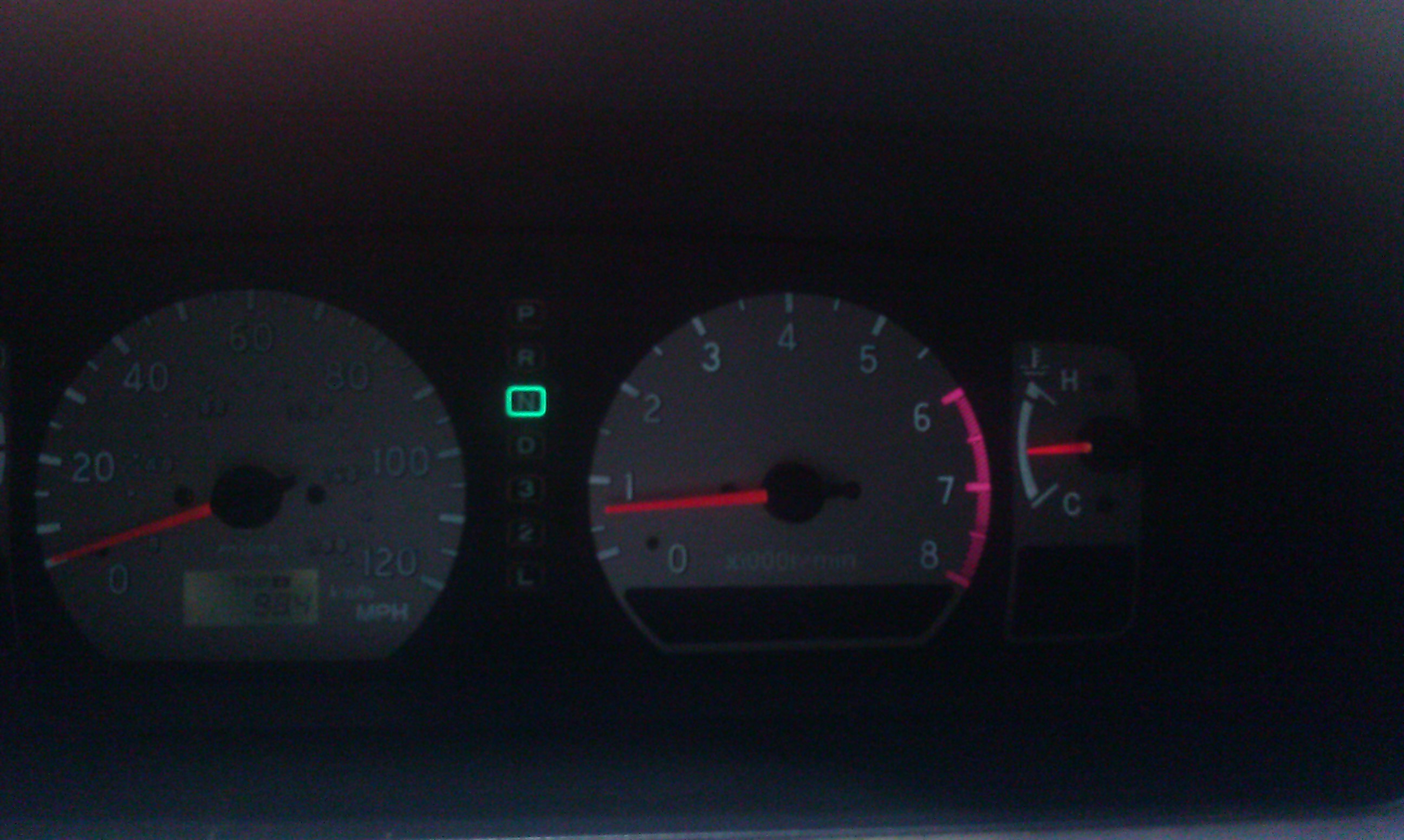

Re: Греется 6G72 24кл.
Вот так у меня обычно бывает
a.l.i.
- Сообщения: 730
- Зарегистрирован: 18 ноя 2009, 21:09
- Откуда: Украина,Киев
- Поблагодарили: 28 раз
На верхней фотке все нормально как и у меня это без 16ти ,на нижней немного как-бы недогрев,у меня хоть и дизель конечно но стрелка и зимой и летом (если машина прогрета)стоит на без 16ти с новья машины (не на без 17ти и не на без15ти),а именно без 16ти. На всех машинах которые у меня были ,всегда стрелка температуры стояла посредине шкалы,тоисть 90 градусов. Один раз было на бензиновом фольксвагене что стрелка стояла на без 18ти-19ти,долго прогревалась и в холодную погоду печка грела ели-ели,снял термостат проверил нагревая его в воде ,(рядом возле термостата держал термомотр на 120 градусов), от начала и до кипения и увидел -смотрел на градусник и вытягивал его из воды с термостатом вместе с периодом где-то в 5 градусов подъема температуры на градуснике и в это время смотрел за клапаном и снова зануривая его ,держа термостат вертикально возле клапана открытия было углубление и в нем держалась вода что означает что он закрыт,когда температура дошла до 68-70 градусов,я вынул термостат,а водичка с углубления вмомент стекла,значит он начинает уже открыватся при 68-70 градусах ,а должен был так-же открыватся но только при 88градусах,разница офигенная (а на вид был как новый),поменял на новый предварительно и проверив новый ,все сработало как часы,поменял и гут,стрелка стала на средину.

короче не париться? всё нормально? или может датчик поменять? потому как вроде всё остальное поменяно. Просто на это натолкнули мысли, что когда доходит до без 15 глушиш машину, потом тут же заводиш - он кажет опять без 17 не остыла же она за это время
