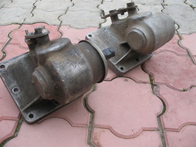

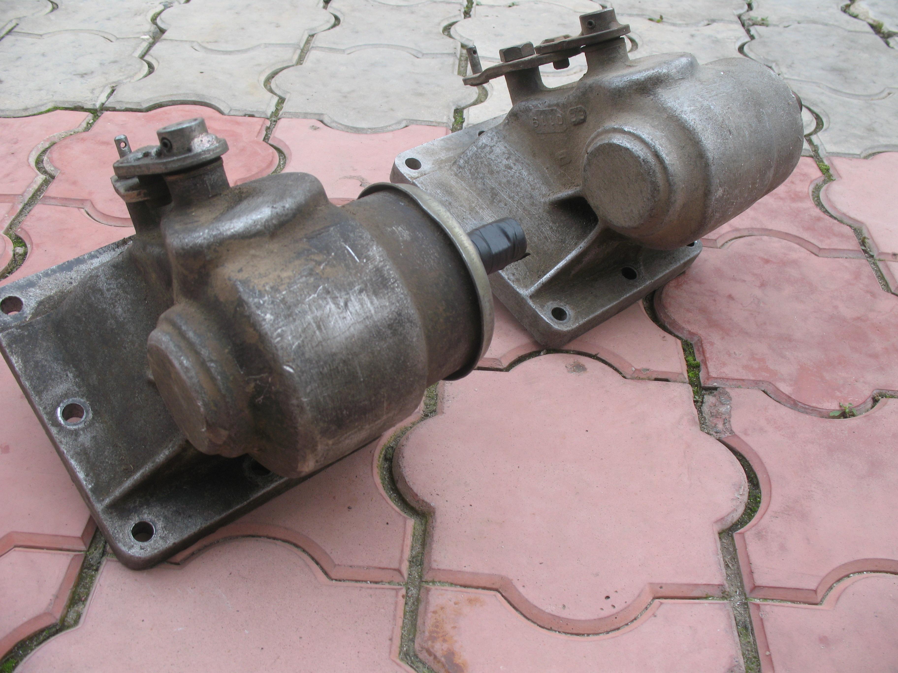

Уважаемые джентелемэны вот из-за чего был мой вопрос, кто поскажет какой от куда Жипер в раздумьях!

могу рассмотреть возможность обмена на рычаг от П1.

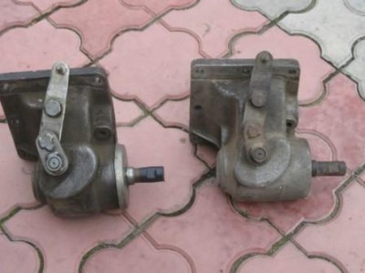

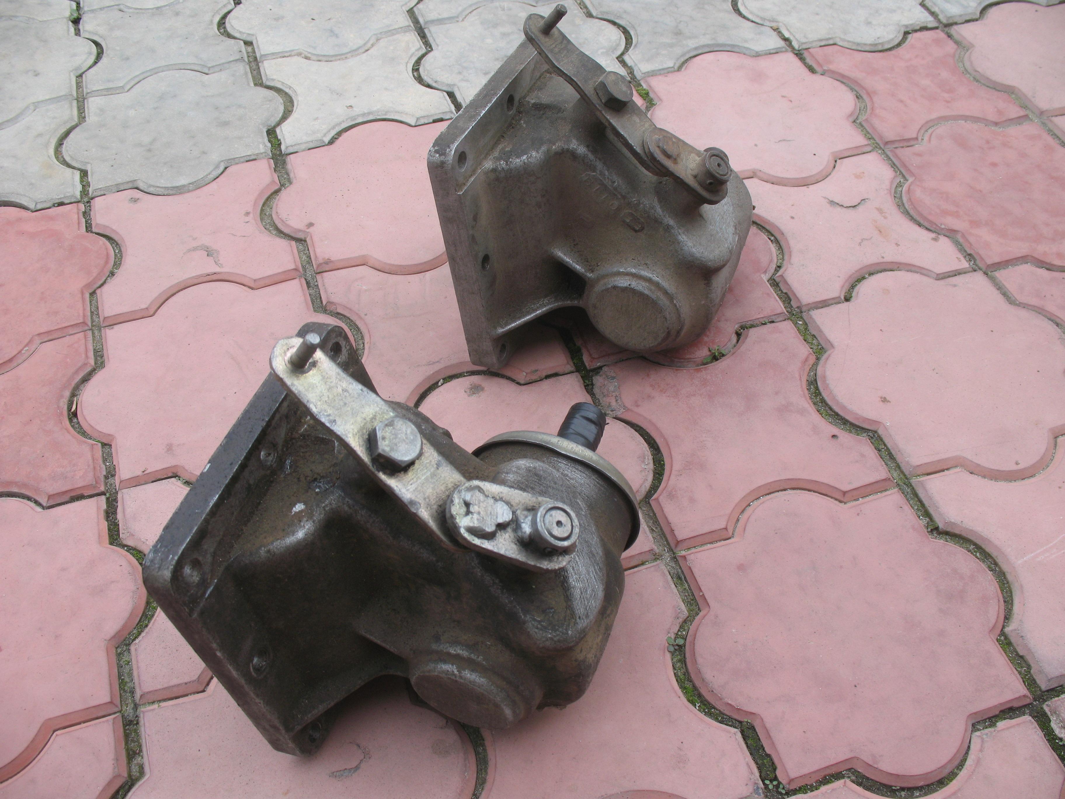

вот еще пару фото перед установкой

А какой из них ставишь?
П-2 6G72 93г ушел на запчасти

поставил уже давно тот, что с изоленточкой.эти фоты для развития вроде и корпуса одинаковые ан-неть, если вглядываться есть различия!

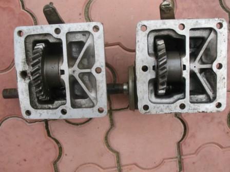

отличия в корпусе если и есть то минимальные. расстояние между зубьями визуально больше.. 14 против 11 или что то в этом роде)

В корпус отП1(11мм межзубовое), не влезет шестерни с межзубовым 14мм.

на П1 тоже есть с 14мм шестернями

Михаил я иммел в виду из представленных на фото

Alessandro писал(а):... На КОМе шестерня паразитная 87мм и 26 зубов, значит модуль порядка 3,5. ..
Как ты считал? У меня получается модуль 2,75. Шестерня-то косозубая. Прямозубая считается m=Dнар/(z+2). Косозубая сложнее... Перебором в программе получил межосевое в КОМе=67,74мм, Dнар паразитки=84,46мм, Dнар для малой шестерни=61,66мм. Считаю новые шестерни под зуб 14мм в коробку КОМа от P1.
Считать просто: диаметр образующей шестерни делить на количество зубьев. Или количество зубов делить на число П - 3,146 результат определит модуль зуба. ну и что что шестерня косозубая? мы считаем количество зубов. и на шаг косозубость тоже не влияет.

muravko писал(а):на П1 тоже есть с 14мм шестернями
Вы главное не забывайте указывать, к какому коробасу прикручена раздатка.:)

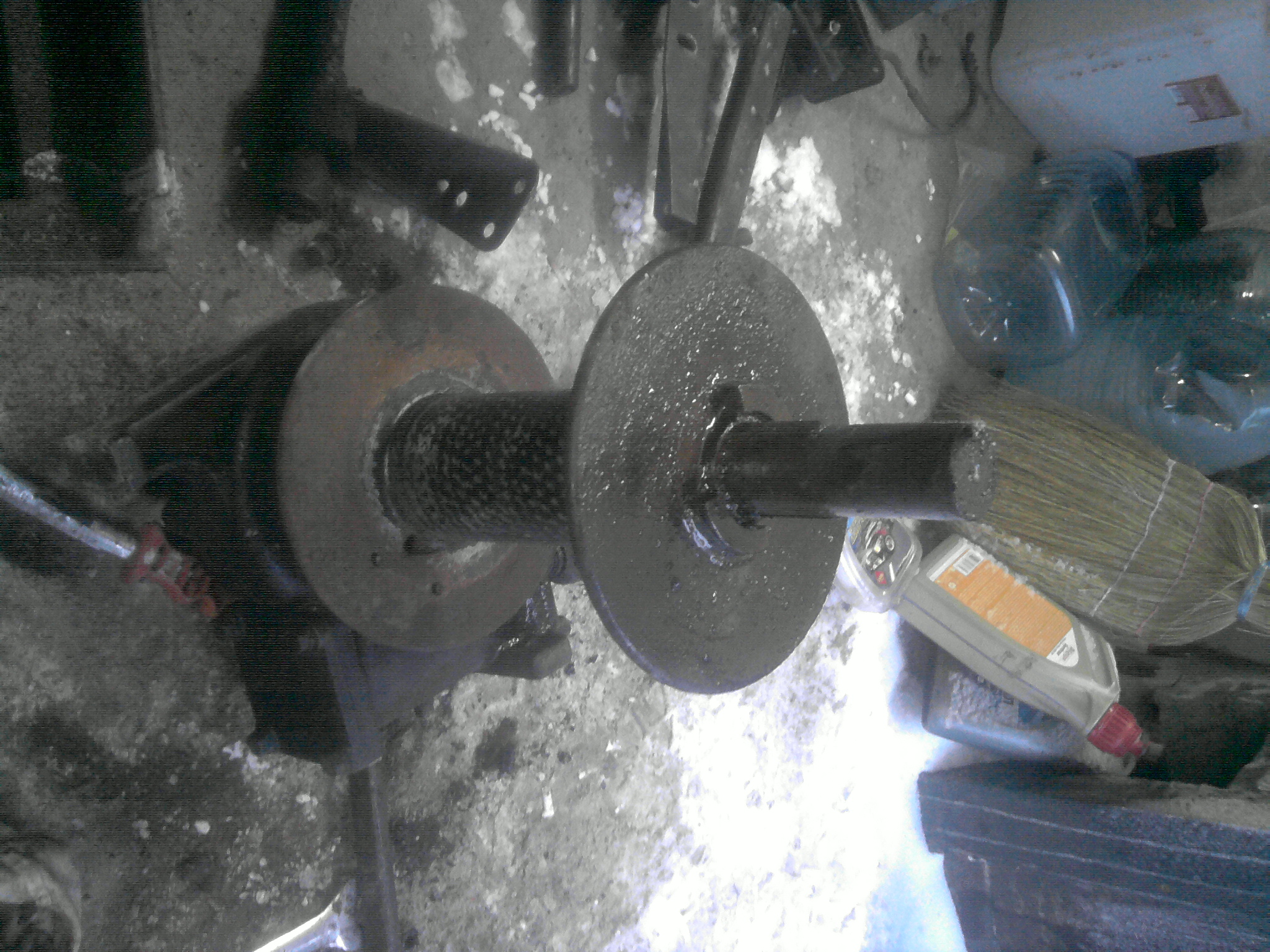

Re: Механическая лебёдка Паджеро
Сообщение Jenek »
Пока еще чего не сломал... как снимать барабан, он тоже просто на вал насажен (так понимаю там кольцо и шпонку нужно снять)? Он должен на валу свободно вращаться?
