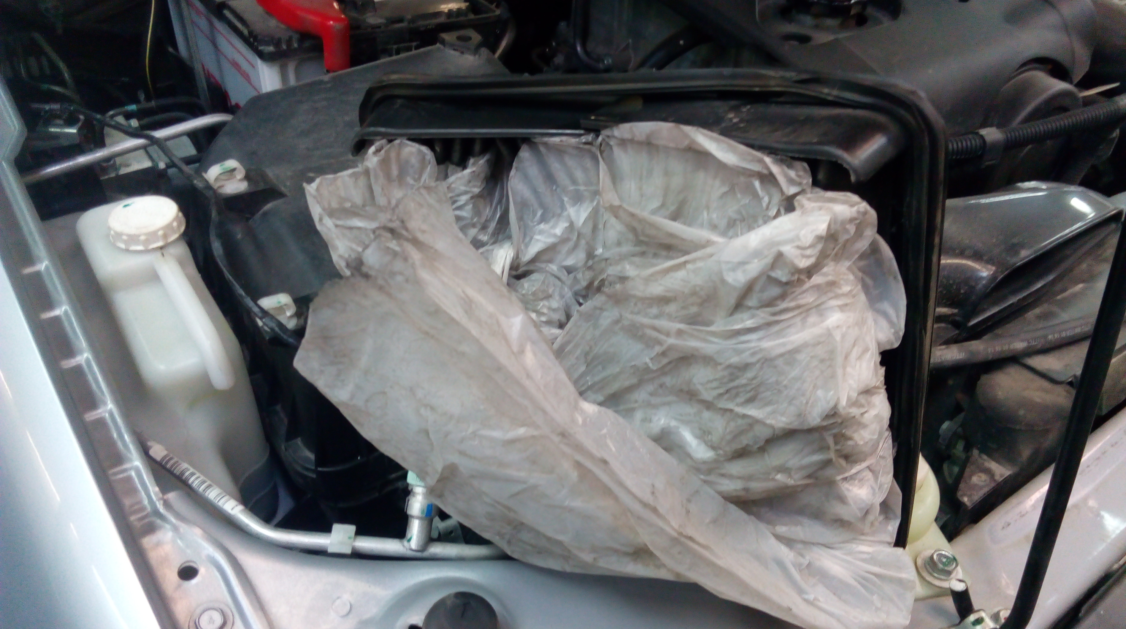

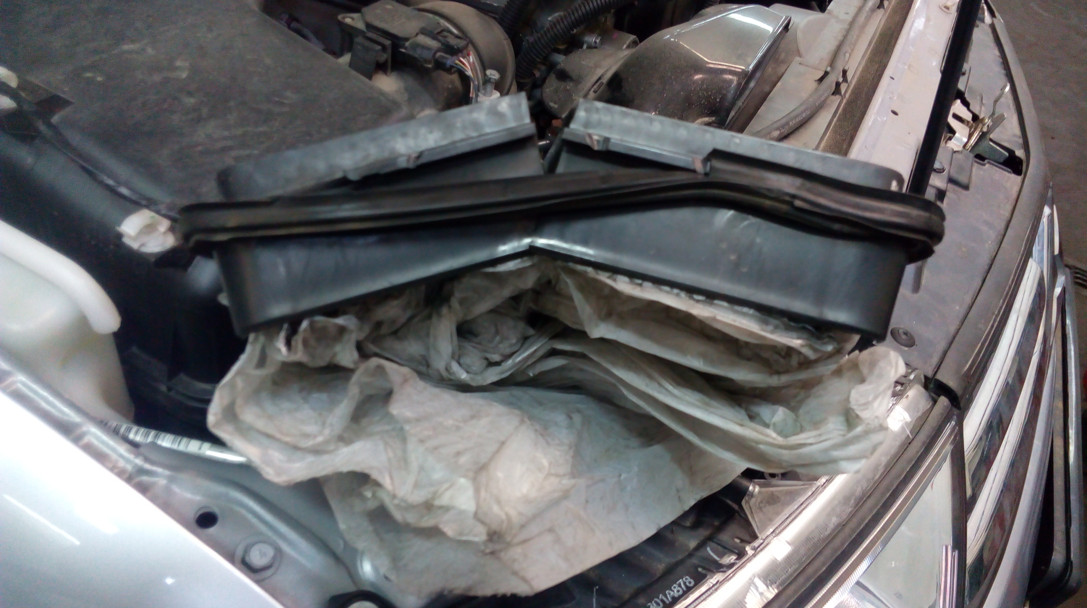

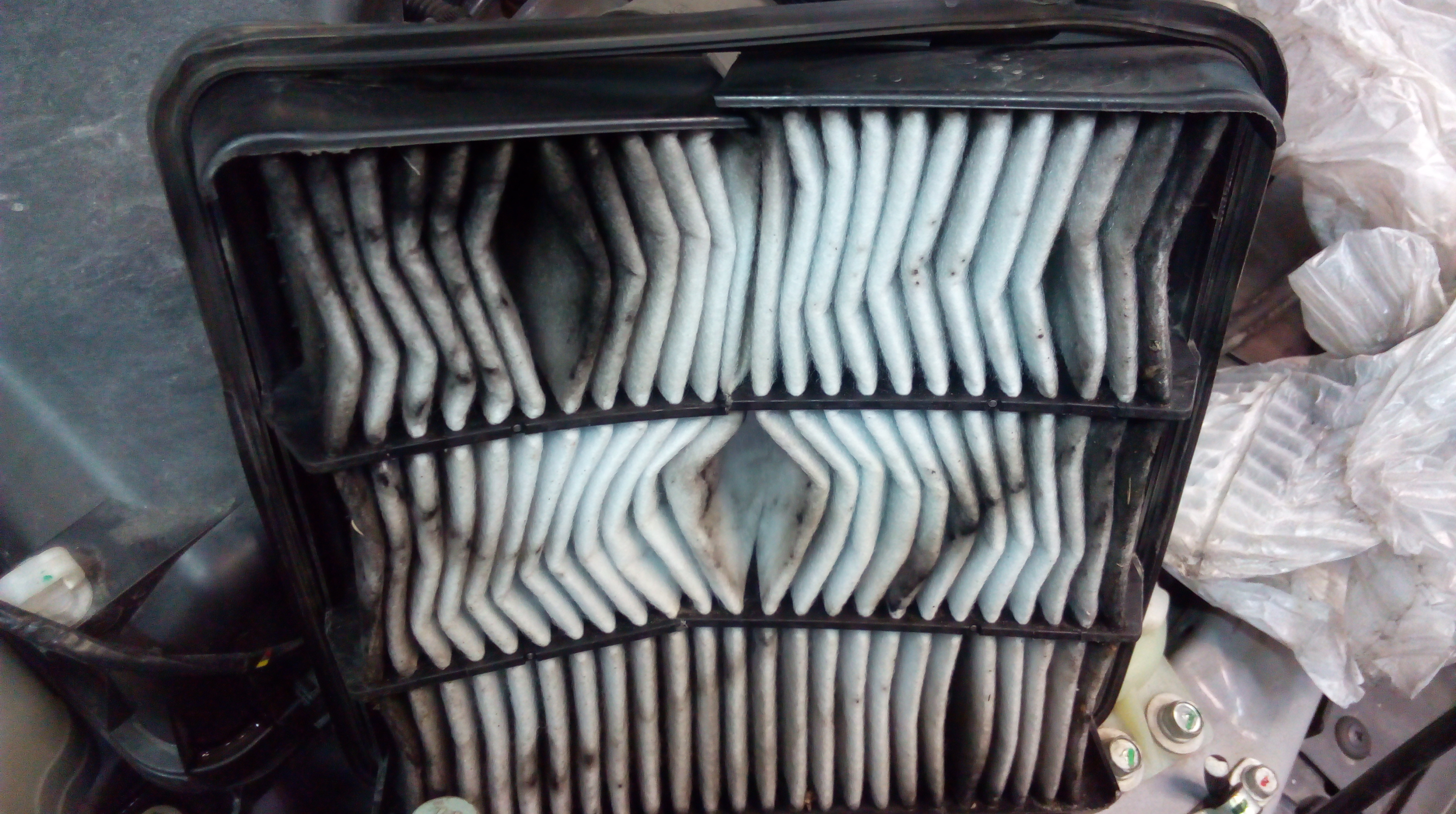

Сообщение Свят »
Тоже своебразный эксперимент ::-D:
В который раз доказывает- с дури можно и х.. сломать, но наш мотор, гад такой, живучий ::-D:
Не знаю, сколько чел проехал так, но однозначно немало......и ничего не напрягало :*WALL*: кроме того, что патрубок турбины порвало :*WALL*: дэк патрубок заменил и дальше............
Писец, других слов нет

Сообщение sem_tom »
Свят это че, ногами фильтр устанавливали? и В пакет упаковали чтобы не пачкался?))

Сообщение Свят »
sem_tom писал(а):Свят это че, ногами фильтр устанавливали? и В пакет упаковали чтобы не пачкался?))
Я сам ах..л :) это так турбина тянет.....ага.. Излом к впуску. :*YES*: а пакет соснуло в заборник видимо.

Сообщение sn1 »
Я худею дорогая редакция. Он туда сам попасть просто не мог.
