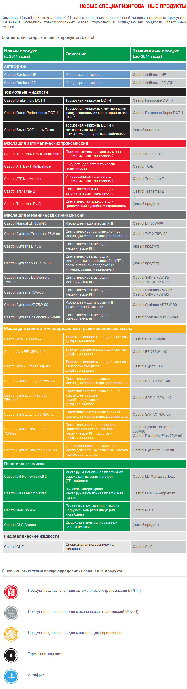

Re: замена масла в переднем и заднем мосту
Я тоже промониторил рынок по трансмиссионкам и пожалуй что альтернативы касторке нет. Тоже опять на касторку поменяю, тока они там мальца нахимичили с пурпоинтами, поэтому теперь
Syntrax Long Life 75W-90 в мосты
Transaxle 75W-90 в раздатку
И по ходу вот это ATF Multivehicle можно в АКПП доливать если надо
Таблица соответствия старых и новых продуктов кастрол.
