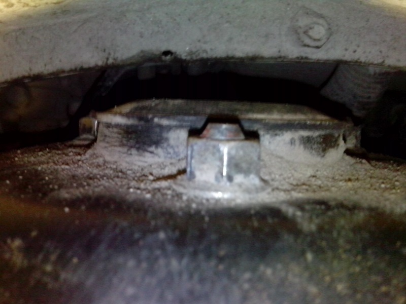

Проставки спереди ставят между верха собранной стойки и опорной чашки рамы. Если толщина проставки менее 10мм, то длины штатных шпилек хватает.

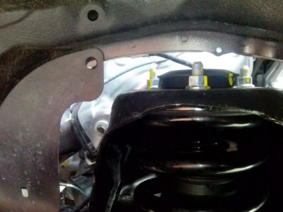

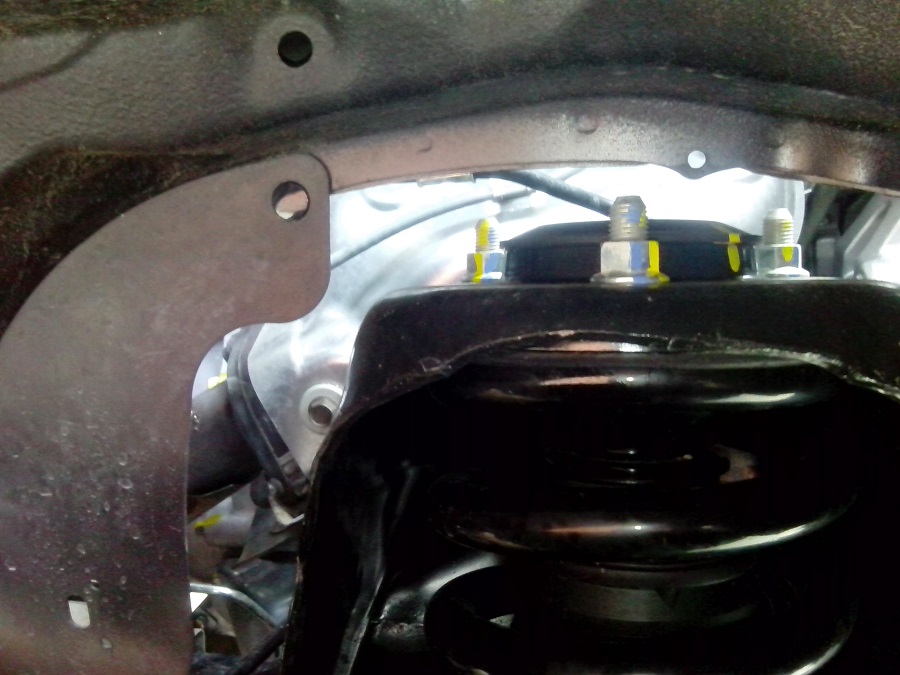

Заправленый МПС бензинка с переди проставки 10мм 55.5см перед,56 зад.Без проставок 53см и это бензинка,она на 90кг легче дизеля.Проставки ставил через месяц после покупки.Фото в другой теме выкладывал.

15мм перебор.Вот как будет с 10мм проставкой,до и после,резьба только вышла на один виток.Хотя там нагрузки нет особо,можно и на полгайки закрутить.В общем это мой вариант по совету Свята
