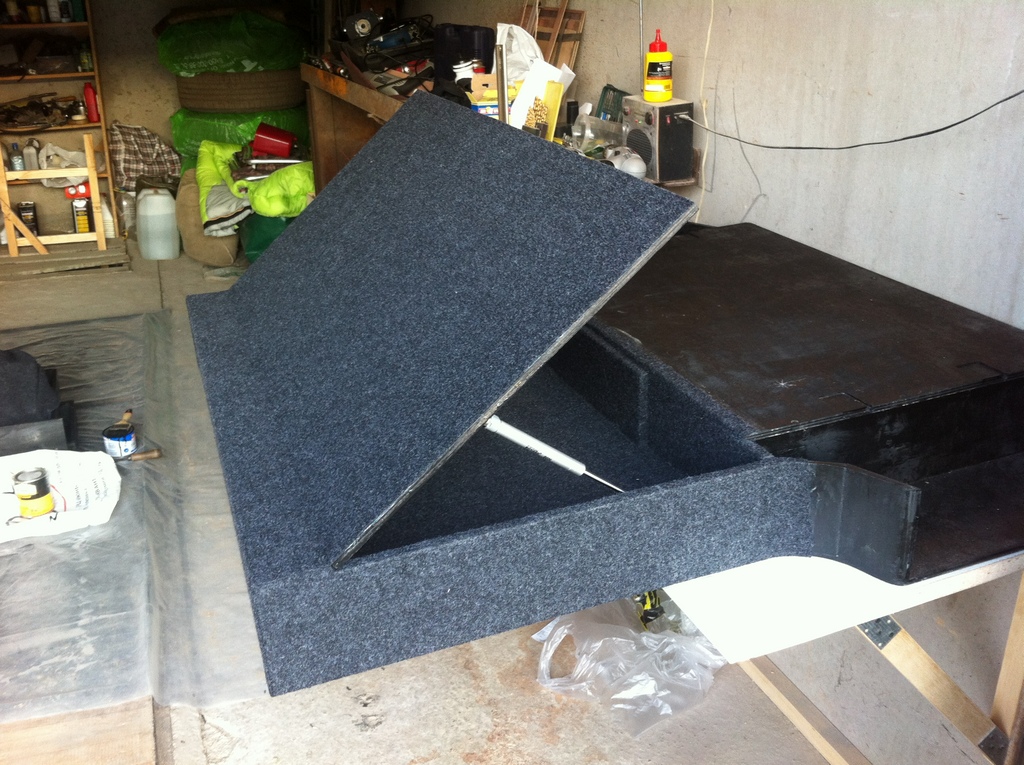

я думаю делать выкройку из картона изнутри багажника, просунув его в щель под пластик и сложив заднее сиденье , так ИМХО можно получить наиболее четкую картинку, и короб разделить на два - что бы не было проблем с вытаскиванием если надо, ну а стянуть найдем чем нибудь.[/quote]
при сложеном заднем сиденье Вам сложно будет определить длину пенала в направлении сидений: ведь спинка не вертикальна и потому пенал с длиной до основания сидений не даст откинуться спинке. сильно плотно по контуру пола багажника тоже имхо не нужно: будет тереть обивку -пластик, крышки подъемные могут цеплять за пластик.
В общем склоняюсь к разделному пеналу. Придется добавить переднюю стенку в задний ящик и заднюю стенку - в передний. пластина в задней стенке переднего ящика с торчащим из нее болтом проходит через отверстия в передней стенке заднего ящика и на болт из заднего ящика накручивается барашек для стяжки двух ящиков. а остальной конструктив - как у Тундера.

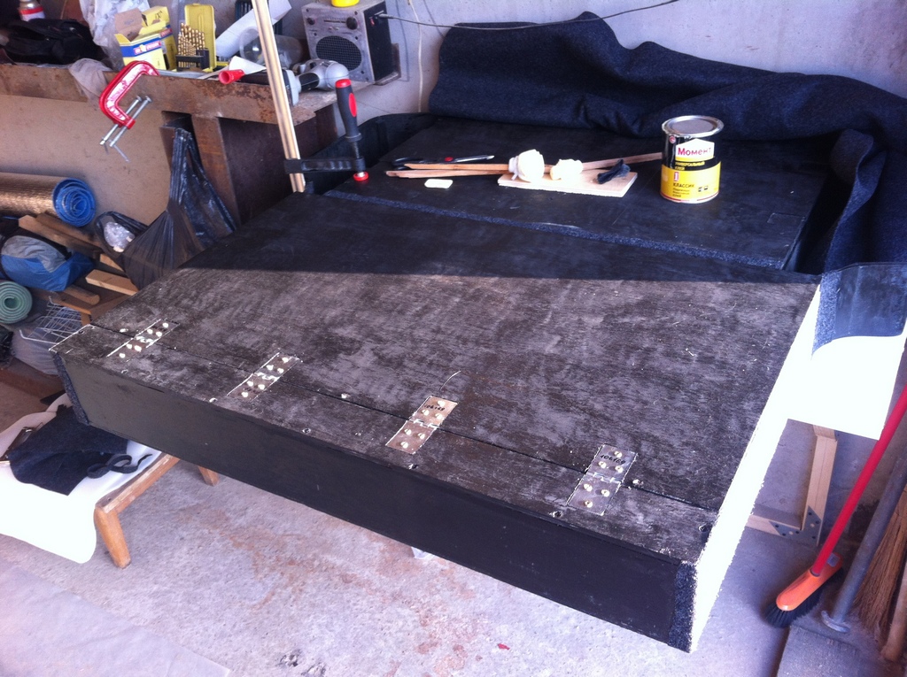

Решил делать из двух частей на двух стяжках (чтоб не ерзало друг о друга и не скрипело). Жаль только, что не решив сразу делать двумя частями по паре -тройке см уже обрезал "карманчики" лишщился некоторой полезной площади
да и зазор у корманчиков будет неэстетично ( штатного резинового коврика в багажник у меня пока нет) . передний отсек (который без ящиков) решил делать без разделения брусом надвое (как у Тундера разделено) а для необходимой опоры крышки поставлю только два вертикальных столбика. тогда в отсек удобнее будет складывать стальные тросы- удлинители, например, или другое габаритное, чтоб не ограничиваться перегородкой посредине второго отсека.

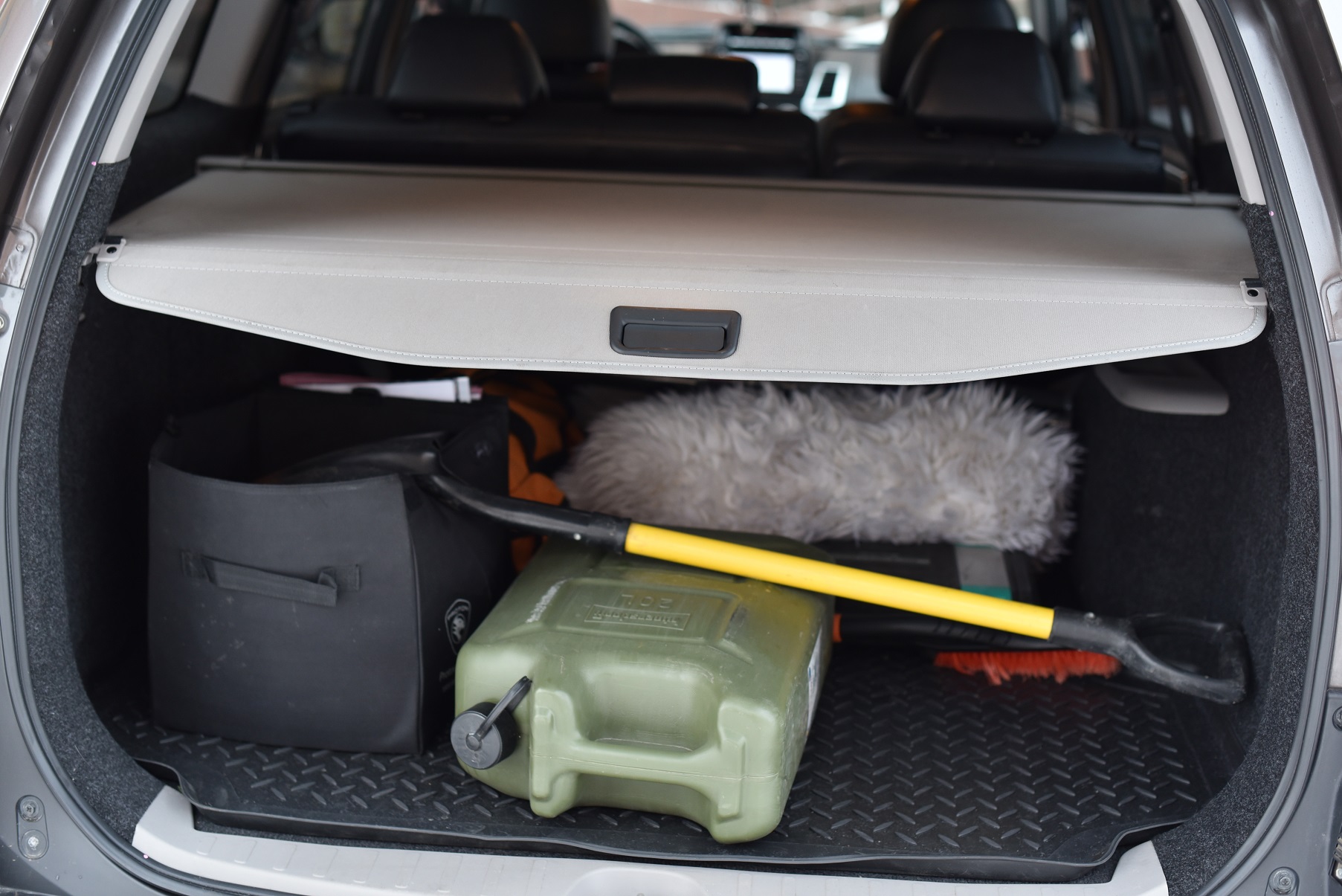

Так и не успел сделать фото как ездил 2 месяца))) В нем лежало все и проводка и инструмент )))) Теперь так) Лопата обычно на крыше, тут на мойке снимал.

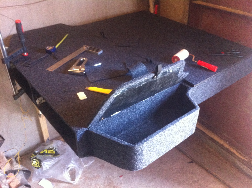

Подскажите, насколько труднее обклеивать карпетом боковины багажника по сравнению с задней дверью(если у вас она обклеена).? Я дверь обклеил, а вот боковины пока до тепла оставил,очень много неровностей.sem_tom писал(а):Так и не успел сделать фото как ездил 2 месяца))) В нем лежало все и проводка и инструмент )))) Теперь так) Лопата обычно на крыше, тут на мойке снимал.

Карпет тянется... его тянуть надо! Нужна сноровка. и думать постоянно как и куда тянуть чтобы ушли морщины и складки. Подобно оклейке пленкой.
Заднюю дверь так после боковин вообще за 5 мин натянул)
Первую сторону я сделал со стыком. Тоже не понял с начала...но потом переклеил. Срезанные стыки все равно видно.Не понравилось.
Вторую уже тянул и получилось без стыков. Затем первую уже как профессионал)

Карпет у меня был тонкий, клей брал там же, на разлив типа 88 го. С клеем не перебарщивай, он пропитаться может. Где то загибать где то нет.

Клей простой, без экзотики, дешево и сердито. Все края загибал, на торцах держит неплохо (по крайней мере ничего не отвалилось, пока). Дополнительно на загибах карпет пробит степлеромюрий юрикович писал(а):а подробнее по оклейке карпетом? какие проблемы ? какой клей не из экзотичесих? как илеать стыки, например, загибая покрытие крышек на боковины? есть ли тонкий карпет, чтобы легче гнуть?

в четверг с 11 до 17 20 собирал вкладыш. ранее уже были вырезаны фанеры верх и низ, формировал "начинку" и ящики. в общем то несложно (электролобзик, орбитальная шлифмашинка, болгарка с наждачкой и аккум шуроповерт.). главные трудности - были в подборке дощечек ( 130х25) т.к. нарезал несколько неправильно и с излишком. размеры, разработанные в теории на бумаге несколько скорректированы на практике. яшики решил делать не на специальных колесиках - боюсь будут дребезжать, да и слишком легко выниматься- вставляться -а это потребует еще запоров от выдвижения - а просто как в шкафу. осталось сделать закругления вертикальные, разрезать верхнюю фанеру на крышки, поставить петли и газовые упоры, ручки на ящики . затем со страхом думаю о процессе оклейки (степлера нет). действую по еврейскому методу
: первый ящик делаю приятелю, чтобы отработать технологию. затем другому, а лишь отточив "мастерство" - себе. своя вкладыш - разборный из двух частей. изнутри оклеивать не буду только покрашу

Бояться не надоюрий юрикович писал(а):. затем со страхом думаю о процессе оклейки (степлера нет)
Фанеру предварительно лучше загрунтовать клеем ПВА.
Никакого степлера не надо.
